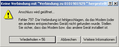

Funzt leider nicht :( vielleicht habe ich auch etwas Falsch gemacht, aber ich bekomme immer eine Fehlermeldung.
Ach ja, hier die Fehlermeldung.

Womit wählst Du Dich denn ein, mit einer Netzwerkkarte oder Modem/ISDN?
Also ich wähle mich mit einem 56k-Modem ein, die NIC ist fürs LAN, es hat vor der Neuinstallation von Win geklappt.
Problem gelöst
Puhh, ich habe den DHCP CLient Service vorher deaktiviert, da ich die IP und DNS selbst eingetragen habe, deshalb brauchte ich ihn eigentlich nicht. Als ich ihn dann mal auf "Automatisch" gestellt habe hat es wieder gefunzt also war der Dienst das Problem.
