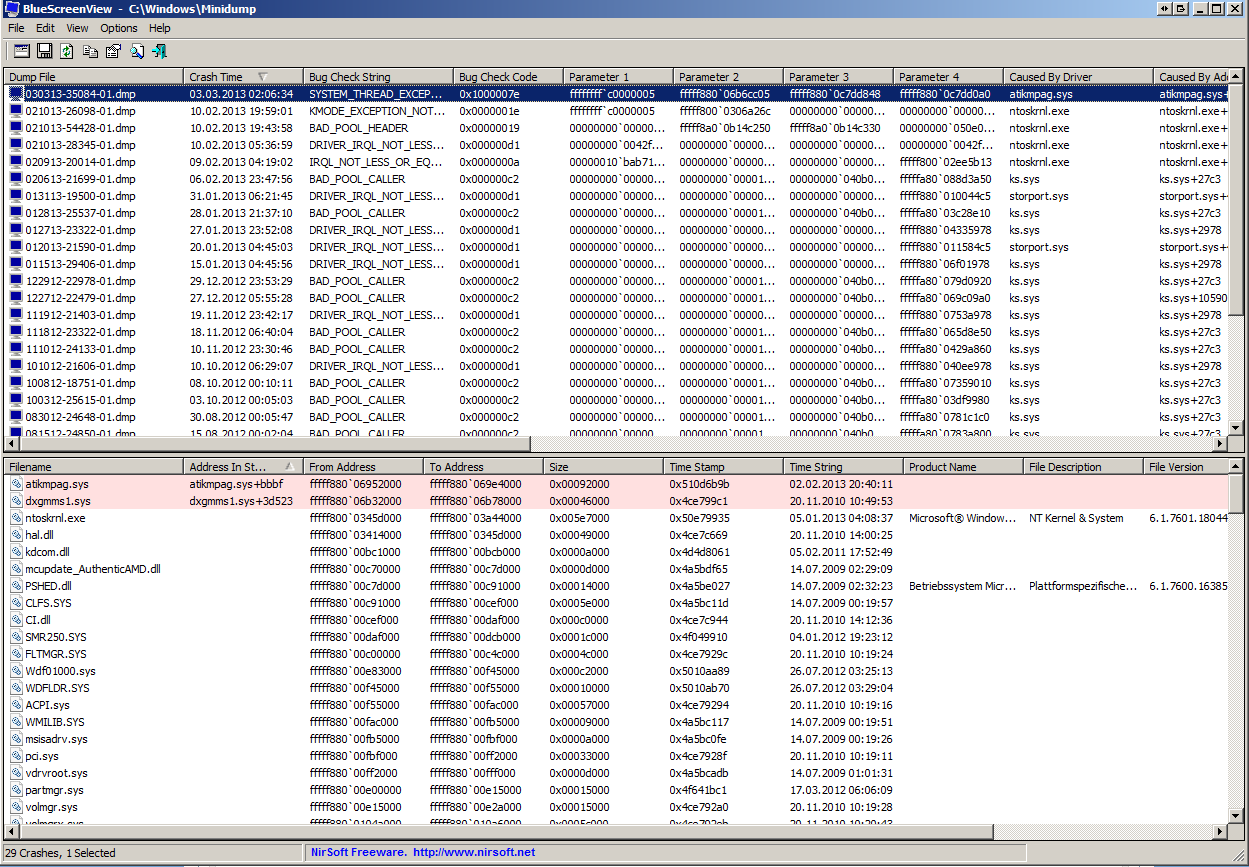

Also ich bin jetzt gerade mal beim Treiber auf Eigenschaften gegangen. Da wird mir angezeigt das der Treiber einwandfrei funkioniert. Aber als ich das Fenster geschlossen habe hat Windows 7 nach einem Neustart gefragt den ich dann auch gemacht habe. Beim herunter fahren habe ich dann einen Bluescreen bekommen. Ich habe mal einen Screenshot von BlueScreenView hochgeladen. Ich hatte vor einigen Wochen Probleme mit Systemabstürzen und Bluescreens. Das lag aber an einem defekten Ram Slot. Zumindest hatte ich nadchem ich ein neues Mainboard eingebaut habe keine Probleme mehr mit Bluescreens.Das ist auch zu sehen auf dem Bild. Das Problem mit der TV Karte hatte ich aber auch schon mit dem alten Mainboard. Ich hoffe mir kann hier jemand weiter helfen. Langsam nerven die städnigen Probleme, weil der Pc hauptsächlich zum arbeiten genutzt wird.
schaut für mich nach einem fehler im grafiktreiber aus. du nutzt eine amd-grafikkarte? welche? hast du den neuesten treiber schon installiert?
grüße
Jep, ich nutze eine ATI Radeon HD 5400. Also nichts besonderes. Den neusten Treiber habe ich installiert nachdem ich das neue Mainboard eingebaut habe. Ich kann aber nochmal nachschauen ob es vllt auch noch einen neuren gibt. Wobei das eigtl. nicht daran liegen kann weil das Problem mit der Tv Karte auch schon mit dem alten Mainboard auftrat und da hatte ich auch den neusten Grafikkartentreiber installiert. Nach dem Neustart mit dem Bluescreen hat die TV Karte auch wieder nicht funktioniert. Ich hab dann den Treiber von der Tv Karte deinstalliert und nach dem nächsten Neustart wieder installiert. Jetzt läuft die TV Karte wieder bzw. Windows Media Center. Die Frage ist halt nur wie lange.

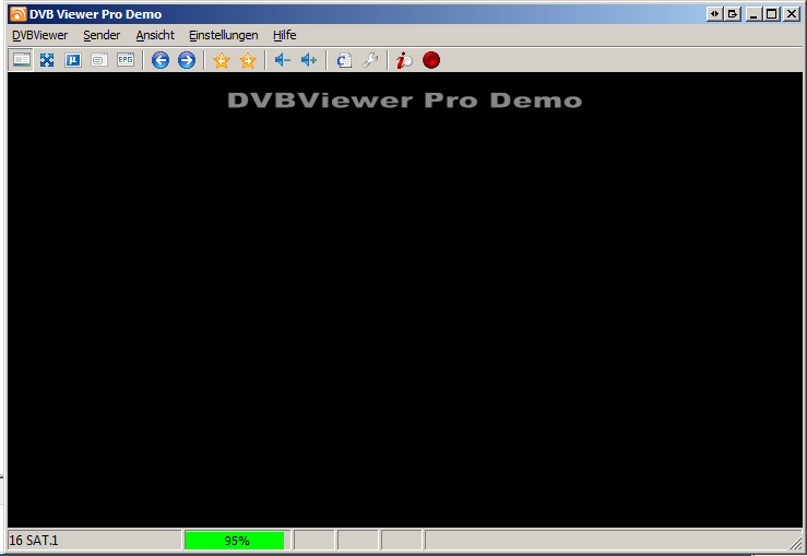

Jetzt gerade funktioniert DVB Viewer wie auch Windows Media Center. Das wird sich aber wohl auch wieder ändern so lange ich den Fehler nicht finde. Das nicht funktionieren der TV Karte tritt ja unvohersehbar auf. Also DVD VIewer hat mir vorhin auch schon 96% Empfang angezeigt nur kam kein Bild oder Ton.

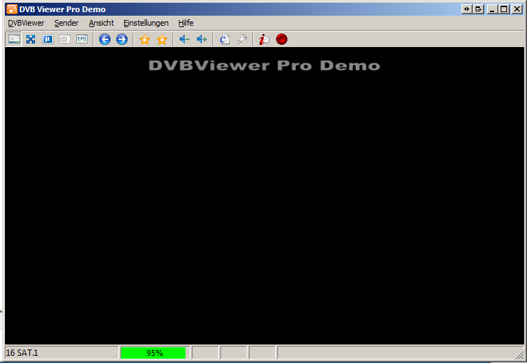

Mein PC war jetzt 3 Tage an. Vorgestern und gestern funktionierte die TV Karte nur heute wieder nicht. Das komische ist das DVB Viewer wie auch Windows Media Center mir einen guten empfang anzeigen, was auch auf dem Foto zu sehen ist. Es kommt halt nur kein Bild oder Ton.

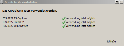

Ich habe jetzt wieder den Treiber de- und wieder in installiert und die Tv Karte funktioniert wieder. Hab mal ein Foto hochgeladen welche Treiber installiert wurden. treiber.png
