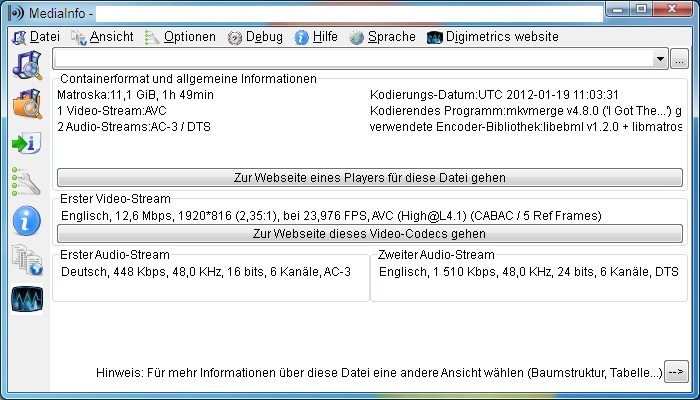

Nein weiß ich nicht ... werde ich aber mit dem Programm MediaInfo am Abend herausfinden ;)

So Leute jetzt hab ich alle Daten nach denen ihr gefragt habt ... ich hoffe ihr könnt mir jetzt weiterhelfen :D

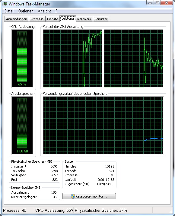

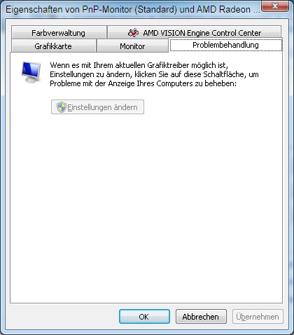

Im Anhang findet ihr einmal alle Informationen zur 12GB großen MKV Datei. Desweiteren kann ich meine Einstellungen zur Hardwarebeschleunigung nicht ändern (siehe Anhang) und 3. hab ich beim Abspielen der MKV bemerkt, dass meine CPU nur zu 65-70% ausgelastet ist, weshalb nicht verstehe weshalb das Bild ruckelt.

Jetzt hab ich noch ein Screenshot vom TaskManger hinzugefügt währenddessen ich eine 1080p MKV Datei abspiele.

Bei meinem HTPC (siehe Sig., selbe APU) habe ich beim Abspielen von Full HD MKVs (auch 12GB und mehr)
eine CPU-Auslastung von ca. 35%.
Welche Abspielsoftware war denn in Verwendung zum Zeitpunkt des Taskmanager-Screenshot?
