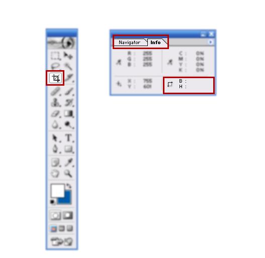

Ich hab ein Problem mit meiner Collage, die ich gerade für meine Freundin bearbeite.
Ich hab erstmal ein Dokument mit 15000*10741 auf gemacht (weil ich es auf 70*50 drucken lassen werde) und dann die ganzen BIlder eingefügt. Das mit den 15000 ist übrigens echt unpraktisch. Das BIld ist 900mb im psd Format groß und wenn ich das Teil als jpg abspeichern will sagt er, dass ich nicht genug RAM (1Gb) hab. Das muss ich noch abklären...
Naja, mein Problem ist, dass ich nicht die ganzen 15000*10741 brauche. Jetzt will ich das zuschneiden, aber ich muss ja das richtige Verhältnis wahren. Wie schaffe ich das?

Hio,
dazu musst du nur das Freistellungstool wählen, und im Infofenster siehst du, wie groß der ausgewählte Bereich ist. Den musst du halt so wählen, dass das Verhältnis von Höhe:Breite = 1,4:1 ist (70:50).
Ahh!! Vielen Dank! Damit hats geklappt. Wunderbar!
