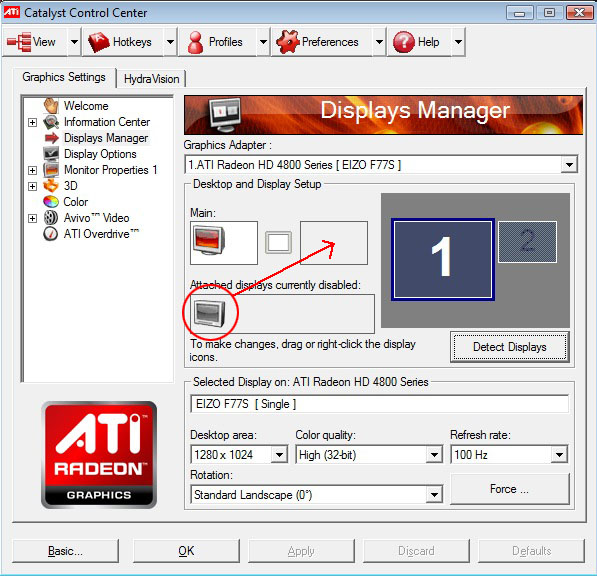

So sieht das Catalyst Control Center aus:
Wenn ich jedoch auf "Detect Displays" klicke passiert nichts. Ebenso wenn ich das zweite Display "Enablen" will.

Das mit dem Reinziehen hab ich schon probiert und funktioniert nicht. Kann ihn nur auf denn 1. Slot ziehen und dann auf "Swap devices" klicken. Wodurch ich aber genauso wenig ein Bild bekommt. Die Röhre da unten wird auch angezeigt, wenn nichts angeschlossen ist.
Grad probiert:
Die Röhre da unten steht für den S-Video Ausgang. Hab den Plasma über S-Video angeschlossen. In den zweiten Slot kann ich noch immer nichts reinziehen, aber wenn ich die Röhre in den ersten Slot ziehen und auf "Swap devices" klicke, hab ich ein Bild auf dem TV, jedoch natürlich ein ziemlich schlechtes.
Keine Ahnung warum ich den zweiten Slot net freischalten kann. Der deaktiviert sich nämlich gleich wieder.
Habs schon mit und ohne "Force TV detection" probiert.
