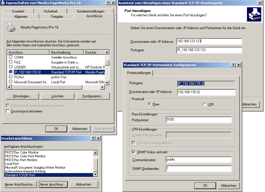

Du hast mit dem Drucker und einem Kabel kommuniziert und den Drucker eingerichtet. Der Drucker hat also eine IP im Lan mit dem der Rechner kommuniziert. Das Wlan hat aber eine andere IP, also musst Du den Anschluss auf die IP vom Wlan ändern, also in die Einstellungen des Netzwerkdruckewrs gehen und den neuen Anschluss hinzufügen/konfigurieren. Es könnte ausreichen, wenn Du in den Explorereinstellungen den Haken setzt "automatisch nach freigegebenen Datei und Druckern suchen", wenn nicht musst Du in den Einstellungen vom Drucker, Anschlüsse, den Port/IP änderst.

drucker ausgewählt, neuer anschluss, Standart Port/IP , dann muss man eine ip oder portnamen dort einfügen, doch ich weiß nicht was ich dort eingeben muss.
wäre nett, wenn du mir sagen könntest wo ich rausbekomme welche ip oder portnamen ich verwenden solll bzw. wo ich ihn finden kann.:) muss dann dort eventuell die ip des wlan rein? und wenn ja, wie bekomme ich die raus?

Explorer, Extras, Ordneroptionen, Ansicht.

auf deinem bild(danke für deine bemühungen) ist zu sehen dass du eine ip angibst, jedoch weiß ich nicht welche ich genau nutzen soll?

Dann schau doch mal im Routermenü nach wer welche IP hat im Wlan.
Das sollte ja wohl im Handbuch stehen, meistens gibt man im Browser die IP des Router ein und gibt das Passwort und den Benutzenamen ein, dann kann man nachsehen welche Geräte mit dem Router verbunden sind und welche IP sie vom DHCP erhalten haben, evtl anhand der Macadresse.
