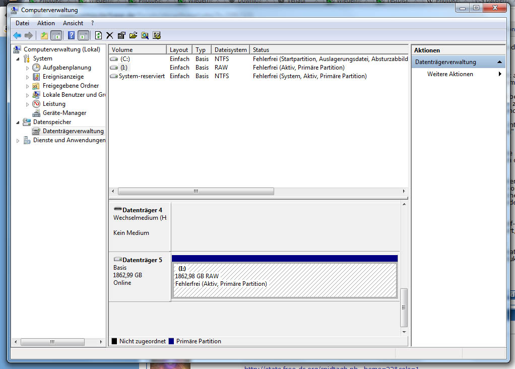

Vorgestern wurde meine externe HDD (WD MyBook 2TB) plötzlich nicht mehr korrekt angezeigt, obwohl sie davor einwandfrei funktionierte. Auch CrystalDisc machte mich auf keine Fehler aufmerksam und listet sie wie gewohnt auf.
In der Computerverwaltung sah ich jedoch, dass die HDD keinen Laufwerksbuchstaben mehr zugewiesen ist. Nichts Böses ahnend hab ich dann eben versucht, sie erneut dem alten Buchstaben zuzuweisen. Plötzlich verlangte Windows jedoch, dass ich die Festplatte formatieren muss, um sie verwenden zu können.
Dies habe ich natürlich nicht getan und mich das erste Mal über dieses Problem im Internet schlau gemacht. (Seither wird sie in der Computerverwaltung mit dem Vermerk "RAW" und "fehlerfrei" ausgewiesen, Zugriff jedoch nicht möglich)

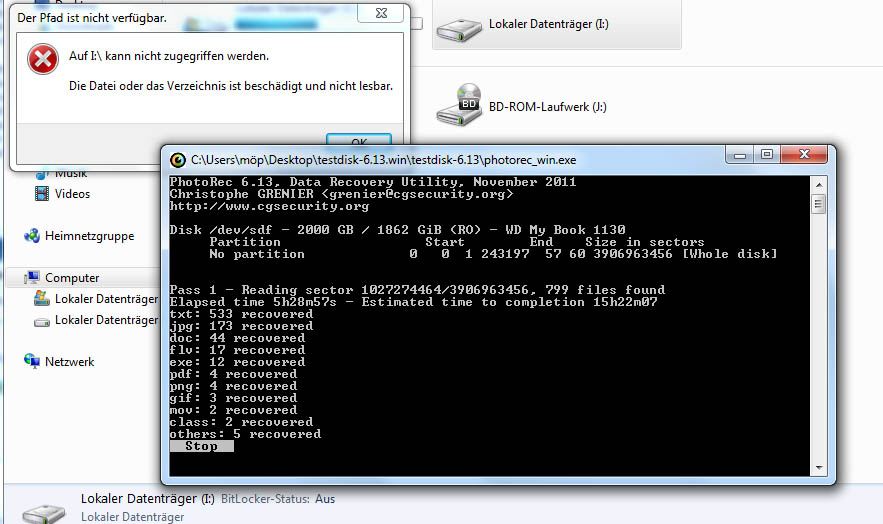

ja, sogar bei einem anderen PC.
Nun fordert er mich nicht mal mehr auf, die Festplatte zu formatieren, sondern macht nur darauf aufmerksam, dass das Verzeichnis beschädigt ist :( (Bild 2)

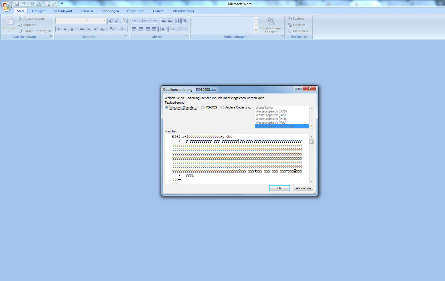

Wie auf Bild 3 sehen die Worddateien aus.
