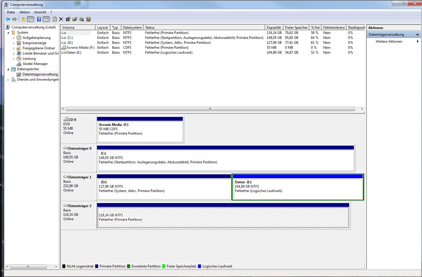

Im Anhang vielleicht noch die Anzeige der Partitionen zur besseren Übersicht.

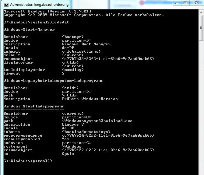

Kann man nicht den Bootmanager umschreiben (Anhang)? Im Laufenden System hat die SSD den Buchstaben G:
LG berkel083
wie ich sehe ist der Bootmanager auf der SATA platte diese sollte bei Dir im ersten Sataport stecken und die SSD dann im 2. Port.
Dann sollte einigermaßen die Reihenfolge stimmen. Im Bios dann die HDD als Bootlaufwerk auswählen, dann sollte er booten bzw. sollte eigentlich über Win7 DVD repariert werden können.
