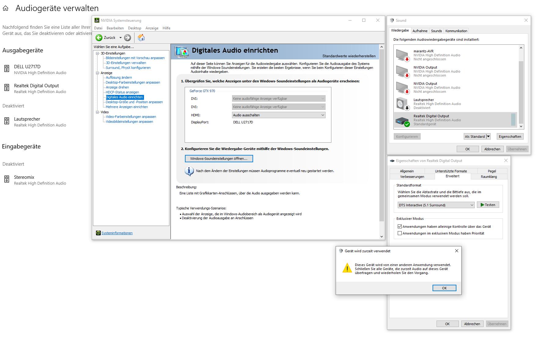

Hallo Zusammen,
Ausgangssituation ist folgende ...
Win10-PC mit ASUS Gene VII und ASUS GTX970
Toslink vom Mobo und HDMI von der Graka an AVR (Marantz 5006) angeschlossen und auf einen Kanal (AUX = HDMI + OPT1) gelegt. AM Marantz hängt ein Projektor (über nVidia Control Panel konfiguriert).
Bild und Ton läuft über HDMI einwandfrei, allerdings nur 2-Kanal.
Deaktiviere ich im nVidia CP das Audio vom HDMI und definiere den Realtek Digital Out als Standardgerät, so wird kein Ton ausgegeben. Im erweiterten Menü erscheint beim Test die Info, dass das Gerät von einer anderen Anwendung genutzt wird.
Kann mir hier jemand weiter helfen? Danke für Hilfstellung ...

Im Marantzmenü lässt sich den Kanälen Bild und Ton getrennt zuordnen, das ist so schon korrekt.
Definiere ich den Ton via HDMI als 7.1 spricht er die Lautsprecher (über den Windows Test in den Eigenschaften) alle einzeln richtg an, allerdings hab ich am AVR keinen echten Mehrkanalton.
