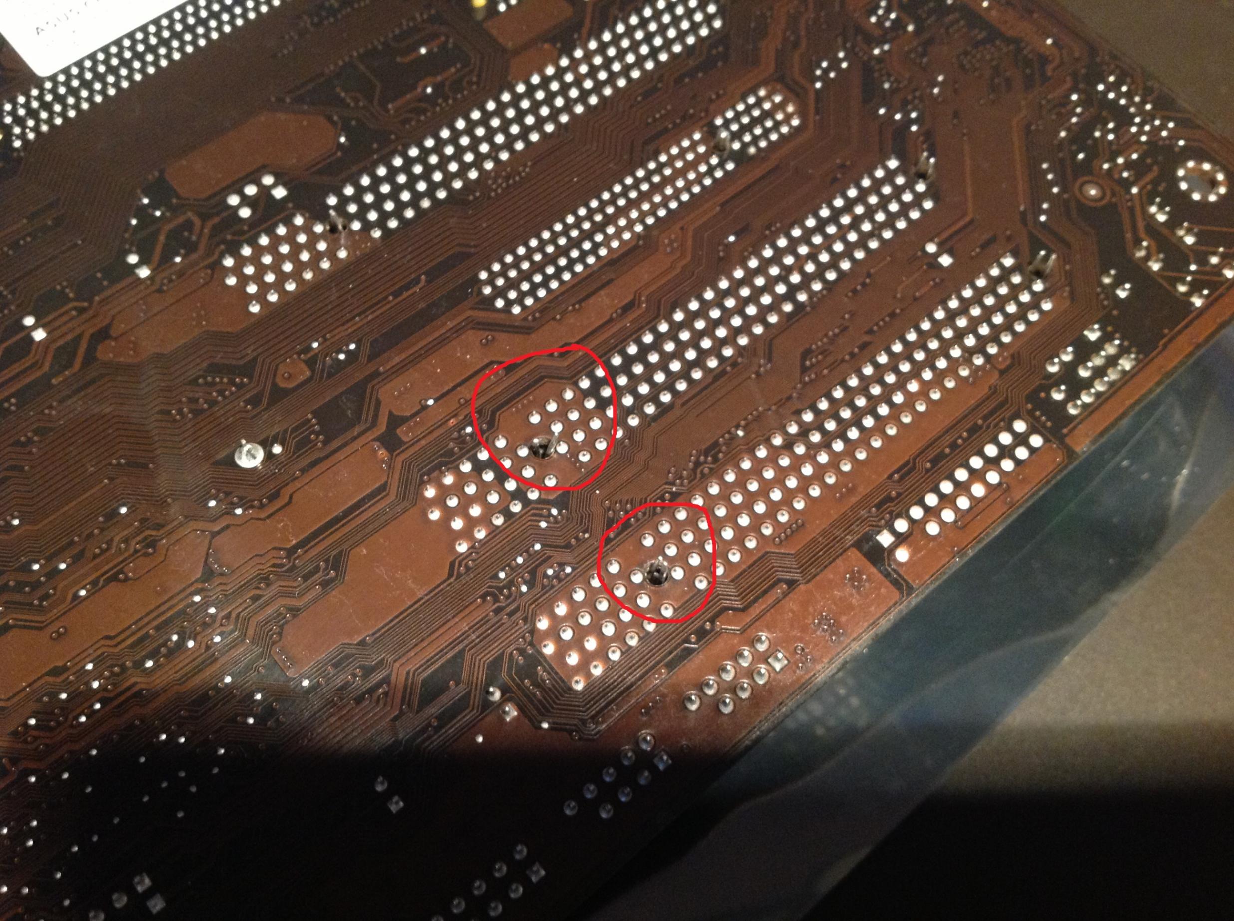

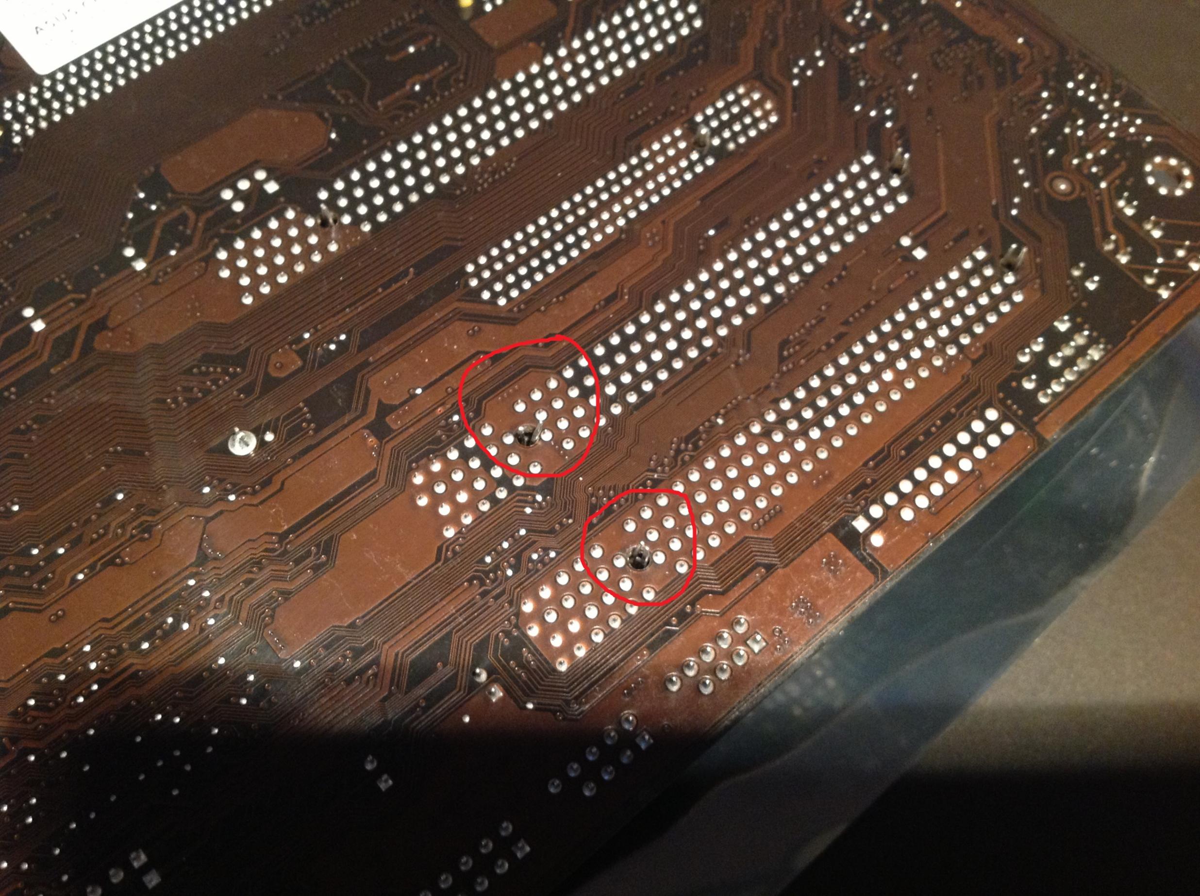

Erstmal zum Mainboard: ich bin sehr vorsichtig mit dem Mainboard umgegangen, daher bin ich mir recht sicher, dass die verbogenen Pins an der Rückseite nicht von mir stammen können.
Ist das schlimm? Falls ja, sollte ich versuchen sie zurückzubiegen?
Im oberen roten Kreis sieht man die verbogenen Pins und im unteren zwei Pins wie sie sein sollten, denke ich mal.

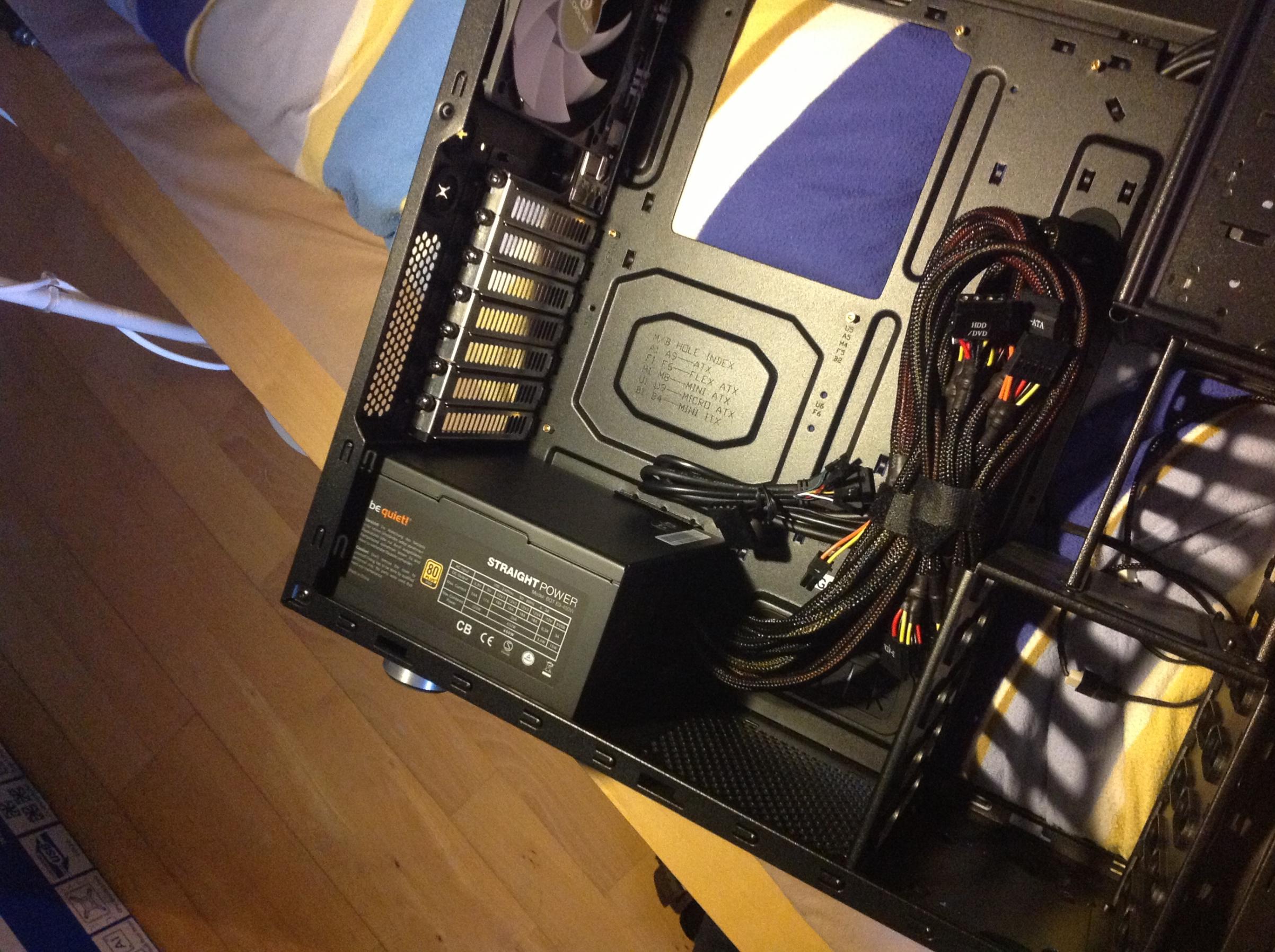

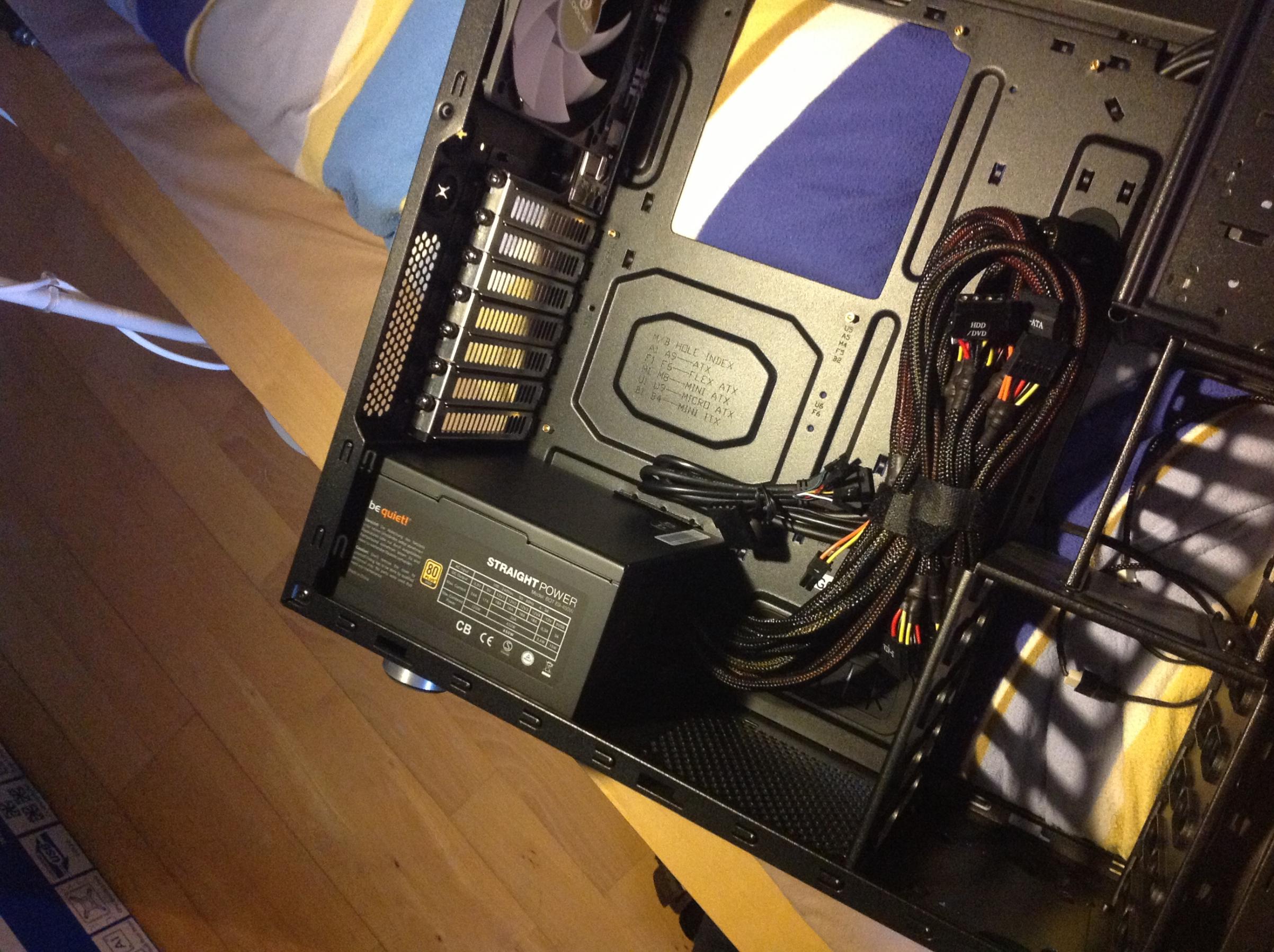

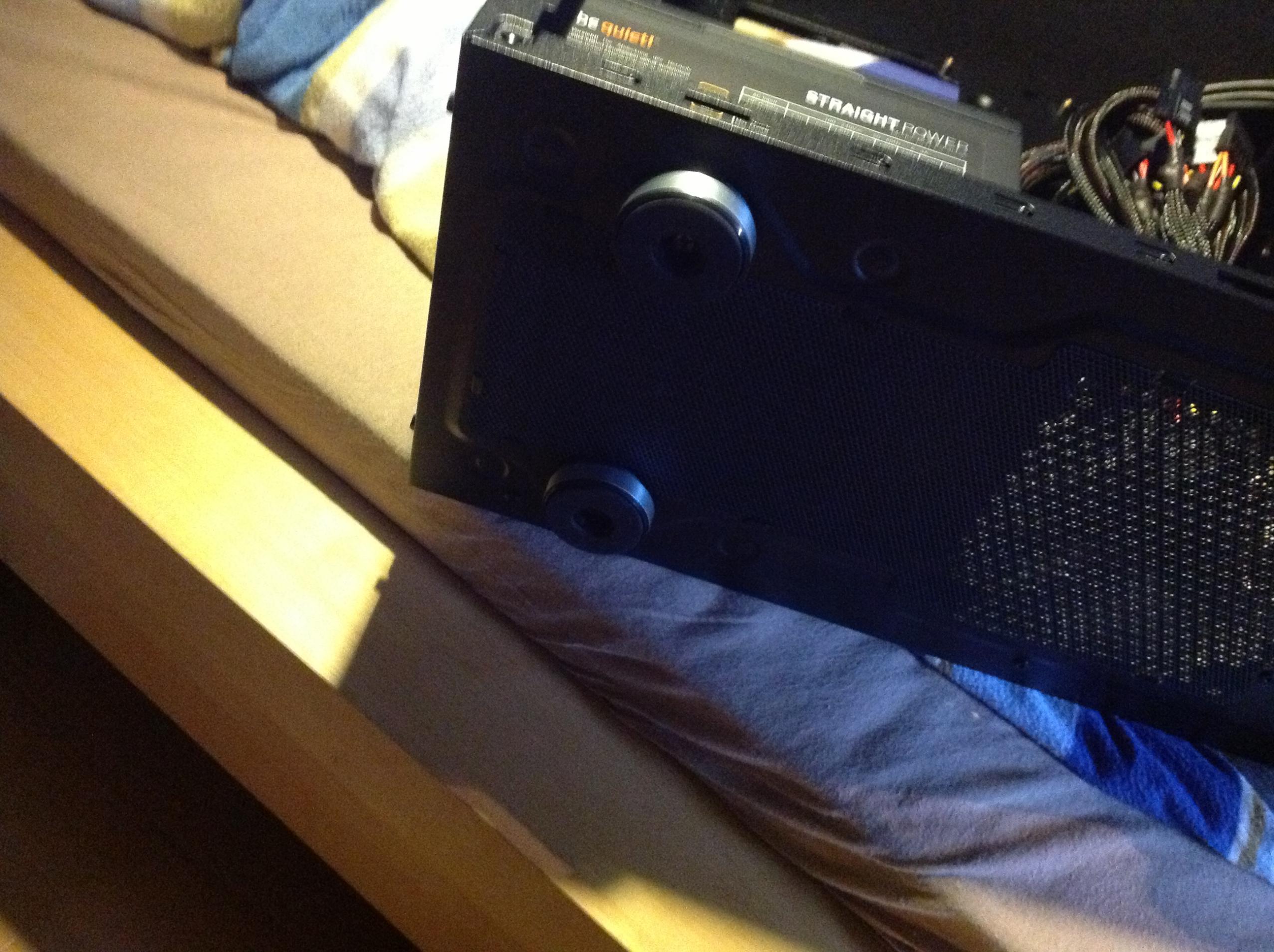

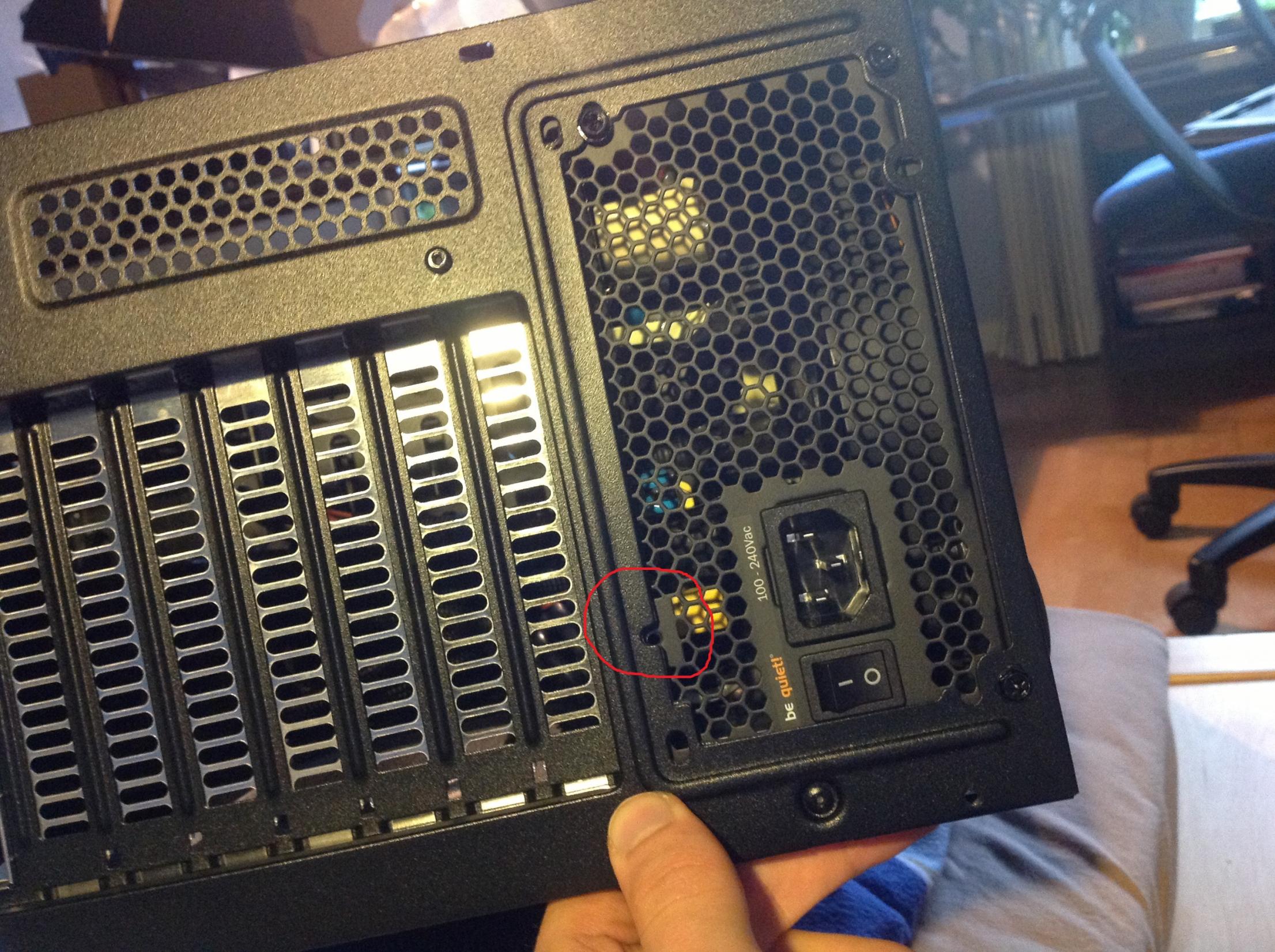

Außerdem bin ich mir nicht sicher wie herum das Netzteil reinkommt, so wie ich es jetzt habe kann ich die vierte Schraube nicht reindrehen und der Lüfter zeigt zum Gehäuseboden (welcher luftdurchlässig ist und einen Staubfilter hat, soweit ich das erkennen kann.)
Gehäuse ist ein Cooltek Antiphon schwarz, schallgedämmt.
Netzteil ist ein be quiet! Straight Power E9 450W ATX 2.4
Auf dem letzten Foto sieht man, dass die Schraube nicht reingeht, Netzteil lässt sich auch nicht weiter bewegen bedingt durch die anderen drei Schrauben. Aber das könnte auch ein Verarbeitungsfehler sein?

schraub die anderen schrauben noch mal etwas locker ...schieb das netzteil so dass die 4. passt ....diese schraubste dann rein ...dann die anderen über kreuz fest
richtig-herum ist es so wie du es jetzt eingebaut hast
...bei den pins kann ich dir nicht folgen - keine anhung was das sein soll ;P
1.) Das sind keine Pins sondern die Befestigung vom PCIe Sockel auf der anderen Seite. Ich würde die einfach so lassen, hast vermutlich auch nicht du verbogen und etwaiges herumbiegen kann es nur schlimmer machen.
2.) Löse die anderen 3 Schrauben wieder, dreh die 4. Schraube hinein und zieh dann erst alle 4 Schrauben an. Die meisten Gehäuse sind etwas ungenau verarbeitet und da kann sowas schon vorkommen, ist aber auch kein Problem wenn wirklich nur 3 Schrauben passen sollten.
Die Einbaurichtung hängt von der Bodenbeschaffenheit ab. Wenn der PC auf einem flachen Boden kommt (z.B. Parket, Fliesen) dann passt die Richtung. Hast du einen langfassrigen Teppich würde ich das Netzteil drehen so dass der Lüfter die Luft von innen ansaugt und Luft bekommt.
Das Netzteil ist Schräg, s. Schraube links oben auf dem 4. Bild.Ansonsten ist es egal wie rum, mit Lüfter nach unten ist der Luftstrom unabhängig vom Rest, deshalb eher nach unten.
Und die Pins sind nur mechanische Halterungen für die PCI(s) Slots, die kannste ignorieren, die Löftpunkte halten das normal auch so aus.
Ok ich lass es dann einfach so wie es jetzt ist mit den drei Schrauben. Das Netzteil ist mit den drei Schrauben ja auch bombenfest drin, ohne dass etwas wackelt.
Das sind die Befestigungssspreizen der PCIe- Slots. Das kann schon mal bei der Montage passieren, dass die sich ein wenig verbiegen.
Die ersten 3 Schrauben etwas lockern, so dass du NT bewegen/ verschieben kannst. Und nun verschiebst/ bewegst du das NT so, dass auch die 4. Schraube packt. Ist das geschehen, ziehst du alle 4 Schrauben fest.

Ich natürlich? Habs jetzt aber hinbekommen alle vier Schrauben reinzubekommen.
