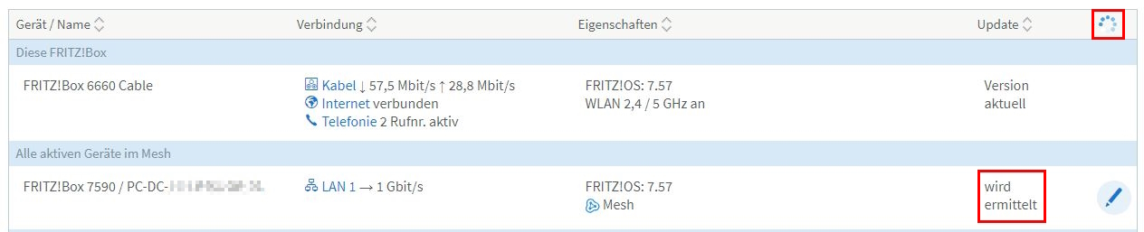

Außerdem ein paar Beobachtungen, wobei ich nicht weiß, ob sie eine Rolle spielen:
  1. Wenn ich die FB 6660 aufrufe dauert es mehrere Minuten für die Ermittlung der Updateinformationen der FB 7590:

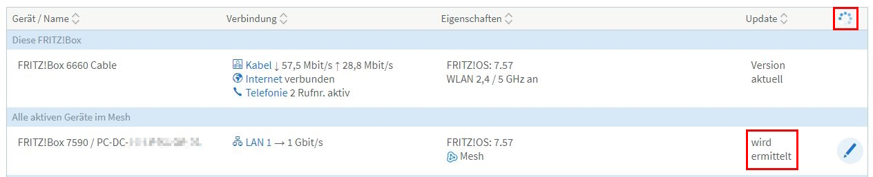

    was dann fehlschlägt

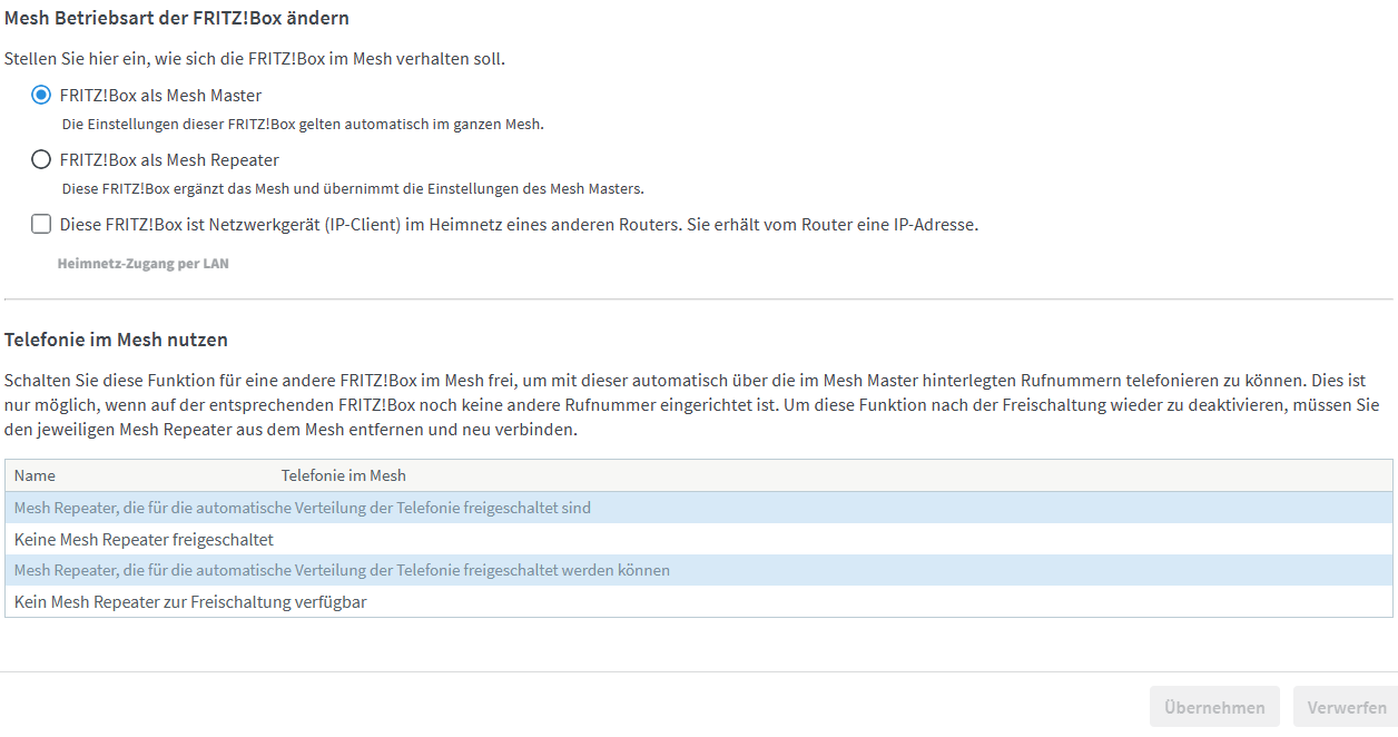

Die Telefonie schaltest du unter Mesh/ Mesh Einstellungen ganz unten in der 6660 frei. Danach tauchen die Rufnummern in der 7590 auf, und du kannst die Telefone auf der 7590 einrichten.

Die Mesh-Einstellungen der 6660 sehen übrigens so aus:

Es gab noch diverse Probleme. Z. B. Nach dem Neustart+Anschluss der beiden FB in der korrekten zeitlichen Reihenfolge haben beide die gleiche IP bekommen, was beim Aufruf von fritz.box bzw. der IP-Adresse dazu geführt hat, dass ich manchmal den Anmeldebildschirm der 7590 und manchmal den der 6660 bekommen habe. Manchmal sogar beide Anmeldebildschirme hintereinander und im Menü ist er auch hin- und hergesprungen.
Ich habe dann die 6660 und 7590 voneinander getrennt. Nach mehreren Minuten kam ich dann auch endlich auf die Benutzeroberfläche der 7590 wo Mesh-Master aktiviert und der IP-Client-Modus deaktiviert war. Nachdem ich das geändert hatte, bekam die 7590 auch sauber eine neue IP-Adresse und ich konnte beide FB mit ihrer jeweiligen IP-Adresse administrieren.
