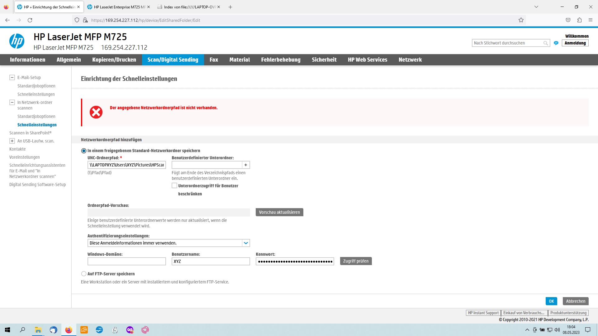

ich habe folgendes Problem. Ich arbeite selbstständig, habe ein kleines Büro und mir vor einigen Tagen einen gebrauchten HP LaserJet MFP M725 gekauft. Er ist über ein Netzwerkkabel über einen kleinen Switch mit meinem Laptop (Windows 10) verbunden. Als Drucker ist er mittlerweile mit all seinen Funktionen gut eingerichtet. Auch die Faxfunktion funktioniert problemlos.
Ihn als Scanner einzurichten bereitet mir allerdings große Probleme und ich komme mittlerweile alleine nicht mehr weiter. Der Drucker verfügt über die Möglichkeit direkt in einen Netzwerkordner zu scannen. Dies würde ich gerne verwenden. Dazu habe ich auf dem Laptop einen Ordner angelegt und dessen Netzwerkpfad herausgefunden. Er hat folgende Form: \\LAPTOPXYZ\Users\XYZ\Pictures\HPScans (gebe ich diese Adresse in meinen Browser ein, so wird mir der Ordner samt Inhalt angezeigt. Weswegen ich glaube, dass dies der korrekte Pfad ist)
Durch die Eingabe der IP-Adresse des Druckers in meinen Browser kann ich auf diesen zugreifen und ihn konfigurieren. Wenn ich nun versuche dort den Netzwerkscan einzurichten, werde ich aufgefordert den Netzwerkpfad des Ordners anzugeben in den ich scannen möchte. Dort trage ich die oben schon genannte Adresse ein. Zudem soll ich einen Domänennamen, einen Benutzernamen und ein Passwort eingeben. Ich nehme an, als Benutzername muss ich den Namen eingeben, mit dem ich mich auch am Computer anmelde (es ist ein lokales Konto), ebenso das Passwort was ich zur Anmeldung verwende. Was ich bei Domänennamen eingeben soll, weiß ich jedoch nicht. Ich habe keine Domäne festgelegt und finde diesbezüglich auch nichts in den Infos über den Computer in der Systemsteuerung. Daher habe ich es bisher leer gelassen. Wenn ich dann auf „Zugriff prüfen“ klicke, bekomme ich immer stets die Fehlermeldung „Der angegebene Netzwerkordnerpfad ist nicht vorhanden.“
Wie kann ich dieses Problem lösen? Liegt es am fehlenden Domainnamen? Oder muss ich bei der Freigabe des Ordners noch irgendetwas beachten?

Trag da mal den Rechnernamen ein, und wenn möglich mach mal ein Screenshot von den Einstellungsmenu.

Das hat leider nicht geholfen...
Screenshot ist angehängt

Das hab ich probiert aber klappt nicht, wenn ich die Adresse dann in den Browser eintrage. Ich dachte die Freigabe beträfe nur die darunter und nicht die darüber liegenden Ordner. Bin etwas irritiert davon.

Könnte es etwas mit der Firewall zu tun haben? Nutze Windows Defender und dort ist bei Domänenprofil, als auch bei Privates Profil, als auch bei Öffentliches Profil (welches aktiviert ist) die Regel "eingehende Verbindungen, für die es keine Regel gibt, werden blockiert"

Die Einrichtung vom Drucker ist nicht vollständig.
Richte den Drucker erst vollständig im Netzwerk ein, wenn das erledigt ist, kann man es mit dem Scannen probieren.

Was genau meinst du mit damit? Woran machst du das fest? Was und wie sollte ich das abschließen?

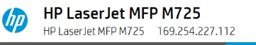

sikarr schrieb:
Kann es sein das dein Drucker keine IP bekommen hat?
die 169er Bereiche sind M$ bereiche und weisen darauf hin das der Drucker keine IP bekommen hat
Oh... Wie kann ich ihm denn konkret eine zuweisen?

Die mit 169 beginnenden IP-Adressen vergibt sich ein Gerät selber, wenn es vom DHCP-Server keine zugewiesen bekommt. Daher ist hier davon auszugehen, dass irgendetwas an der Einrichtung noch nicht stimmt. Wie bist Du eigentlich auf die Idee gekommen, den Drucker darüber anzusprechen?
Habe die Installationsdatei für den Drucker auf der HP Seite heruntergeladen und ausgeführt. in dem Prozess wurde der Drucker im Netzwerk gefunden und eingerichtet. Auf der Testseite stand dann die IP und ich habe sie im Browser eingegeben um auf den Drucker zu kommen

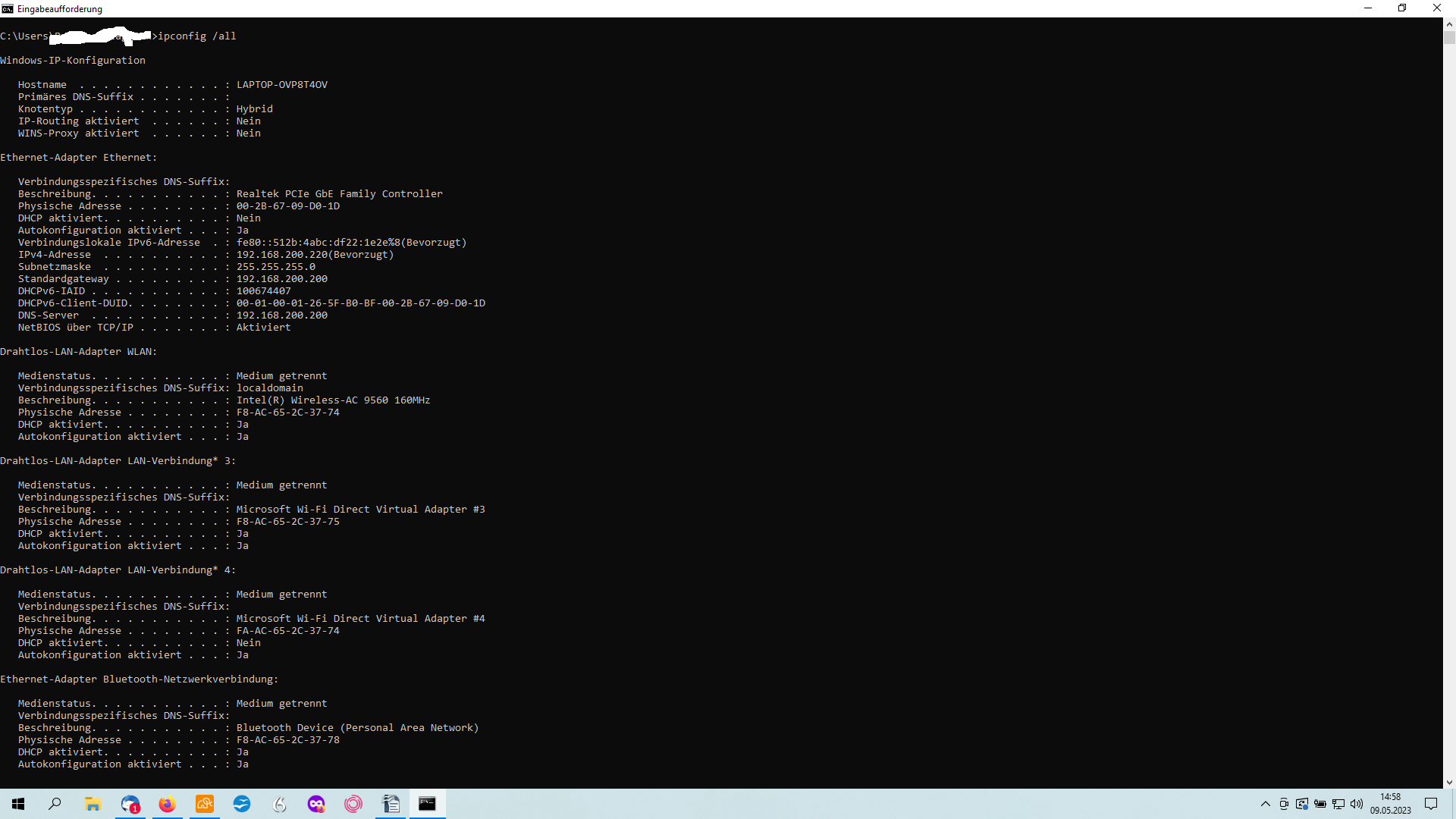

Du kannst uns auch einfach ein Screenshot von deiner Netzwerkkonfiguration (Rechner) zeigen.
Öffne eine Eingabeaufforderung, benutze
Code:
ipconfig /all
Und poste das Ergebnis in das Forum

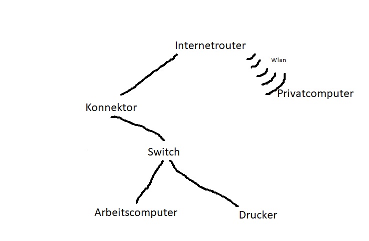

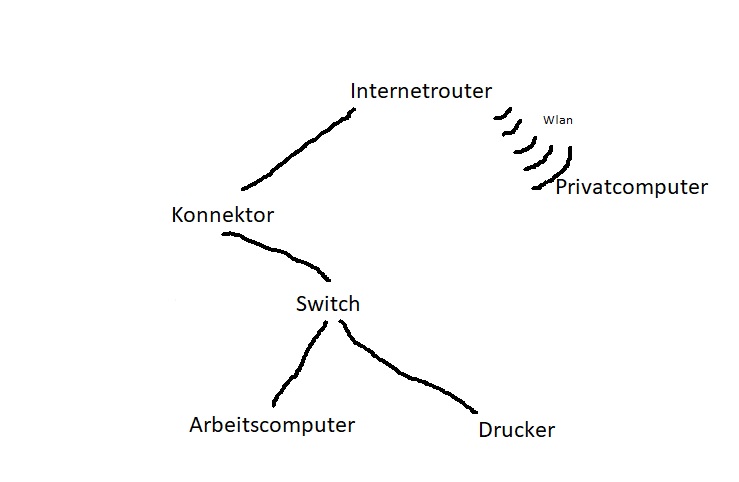

Doch, ist aber alles recht kompliziert hier... Habe einen Router, an dem im Wlan ein Rechner hängt, den ich für private Zwecke (wie hier schreiben) nutze. zudem Hängt daran ein Konnektor des "Sicheren Netzes der Krankenkassen" (Telematik Infrastruktur). An diesem Konnektor hängt ein Switch, an dem dann der Drucker und ein zweiter Rechner hängen, über den ich meine Abrechnungen und sowas mache...
Mit welchem Rechner greifst Du denn auf den Drucker zu? Die gezeigte Ausgabe weißt ja keine 169er sondern eine 192er Adresse aus.

Verstehe nicht wofür das relevant ist... Ich bin mir unsicher ab wann ich hier problematische Daten beginne rauszugeben.
Der Drucker soll ja nicht über das Internet angesprochen werden oder überhaupt ins Internet zugreifen.
Ich möchte doch nur, dass der Arbeitscomputer der hinter dem Konnektor an einem Switch hängt auf den Drucker der ebenfalls an der Stelle an einem Switch hängt kommunizieren kann.
Mit ebenjenem Arbeitscomputer
Dann zeigst Du uns aber nicht die ganze Wahrheit. Hat der Rechner mehrere LAN-Schnittstellen?
So ist das Netzwerk aufgebaut:
