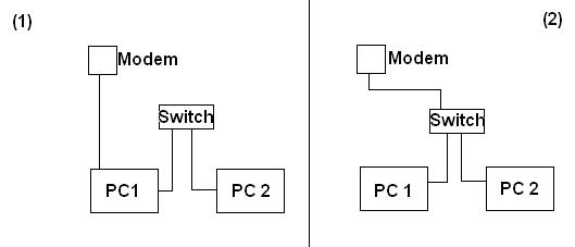

Soweit ich weiß ist es gar nicht möglich, sich ohne einen Router mit mehreren PCs mit vorgeschalteten Switch über ein Modem einzuwählen. Du bräuchtest dazu einen Router, an den du die beiden PCs anschließen könntest.

ich habe anscheinend immer noch nicht ganz verstanden, wie die PCs vernetzt sind. Schreibe bitte einmal mit welcher der beiden Möglichkeiten (s. Anhang) die PCs verbunden sind. Das es bei der ersten Variante funktioniert ist mir auch klar, dass es geht. Jedoch bin ich mir relativ sicher, dass die zweite Möglichkeit (auf welche sich mein Post bezog) nicht funktioniert.
MfG mh1001
MfG mh1001
Mhm es ist dem PC relativ egal wie er verbindet entweder mit über den Switch zum Modem oder direkt mit dem Modem. Ändert nichts daran das es eigendlich mit der Internet verbindsfreigabe gehen muss.
