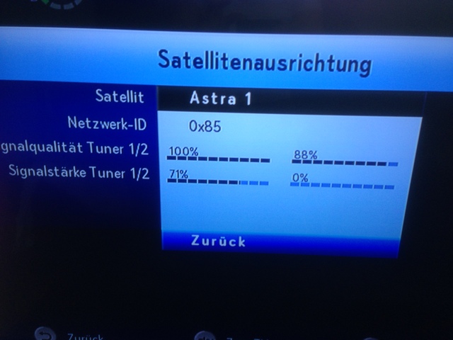

Guten Abend zusammen. Ich hab ein Problem mit der Signalstärke eine Sat Signals, aber von vorne.
Im Haus wurden fachmännisch 4 Doppelabnahmepunkte verlegt.
Auf dem Dach eine 85 Hirschmann Schüssel mit Quattro Lnb und als Matrix: http://www.kathrein.de/satelliten-und-terrestrische-empfangssysteme/produkt/20510030/
Jeweils 2 Koax Kabel verlaufen an die Abnahmepunkte.
Gestern nun mal dem Sky Receiver angeschlossen und leider bekomme ich nur über einen Kanal eine Signalstärke wobei bei beiden Tunern eine Signalqualität angezeigt wird.
Ergebnis keine Aufnahmefunktion und keine Stop Funktion. Wo liegt der Fehler? Benötige ich 2 Quattro lnb 's.
Ich werkel seit 4 Tageb daran und verzweifel langsam. Hoffe mir kann jemand helfen.
Danke im voraus :)

So mehrmals durchgetauscht. Ich bekomme inmernoch folgendes Bild.
Ich werde es noch 1-2 mal versuchen.
Beim Tausch der Eingänge verlagert sich das Problem von Tuner 1 auf Tuner 2.
Liegt das Problem nun am Kabel oder am Anschluss?

Lösung gefunden!!!
Der Elektriker war gerade da.
Er hat nur die normalen Stecker gegen hochwertige ausgetauscht und sieht da, der 2 Tuner hat signalstärke. Da wäre ich echt als letztes drauf gekommen. Nächstes mal kaufe ich echt nochmal neue Kabel. Die sind sicherlich günstiger als ein Elektriker.
Signalstärke ist zwar nun da aber leider ist einer immer noch schwächer als der andere und das reicht nicht für 2x HD schauen.
Hat jemand einen Tipp wo man gute Kabel ( ca. 7,50m ) mit hochwertigen Steckern kaufen kann?
