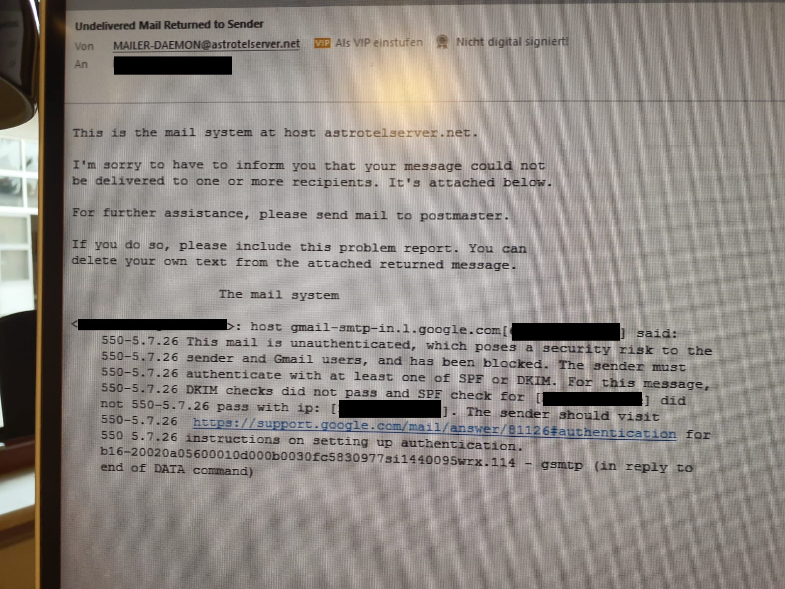

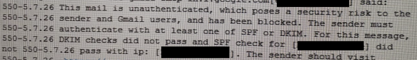

beim senden einer E-Mail aus Outlook an eine Google Mail Adresse kommt diese beim Empfänger nicht an.
Und es kommt eine automatisch generierte E-Mail mit den folgenden Text zurück:
This is the mail system at host ......
I'm sorry to have to inform you that your message could not
be delivered to one or more recipients. It's attached below.
For further assistance, please send mail to postmaster.
If you do so, please include this problem report. You can
delete your own text from the attached returned message.
Die vollständige Meldung findet in der Anlage.
Mit der Google Mail Adresse gibt es grundsätzlich keine Probleme beim Empfang von E-Mails von extern. Bitte um Eure technische Unterstützung.
Vielen Dank
Die Googleserver moegen den Absendeserver nicht wirklich.
Der Grund steht klipperklar in der Meldung.
Muss sich Astrotelserver.net drum kuemmern wenn die Sendeadresse bei denen ist.
Wenn es Deine Domain ist, mach das was Google da in der Mail sagt.
Reaktionen: GTrash81, redjack1000 und Der Lord
Sendest du von deiner eigenen Domain als Absender? Wenn ja musst du selbst bei deiner Domain einen SPF Eintrag erstellen der deine Domain quasi Authentifiziert google gegenüber.
Ich hab das bei mir auch eingetragen.
a) herausfinden mit welchem Mailservergesendet wird (das sollte die geschwärzte Stelle bei IP sein
b) diese IP im SPF deiner Domäne angeben
Wenn du Hilfe dabei brauchst, ich kann dir schreiben wie der SPF aussehen muss.
Testen kannst du das auf Seiten wie folgende. Da gibt es auch meist Anleitungen und Erklärungen dazu.
https://www.mail-tester.com/
IMHO ist google als Empfänger sehr mißtrauisch Domains ohne DMIK gegenüber.
Also der SPF Eintrag falls es deine eigene Domäne ist und du Zugriff auf den Nameserver hast (wie ich bei www.inwx.de) dann muss das so aussehen:
Ich habe 2 IP's von denen ich aus sende, daher 2x ipv4-Eintrag. Normal reicht einer.
