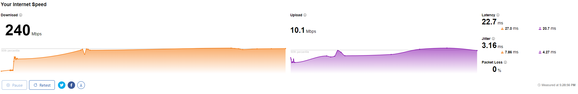

ich habe folgendes Problem: Wenn mein Ethernet-Adapter auf 1 GBit eingestellt ist, erreiche ich eine Downloadgeschwindigkeit von 300 Mbit/s sowie einen Upload von 20 Mbit/s. Ich möchte jedoch via Twitch in 1080p 60 FPS streamen. Leider bekomme ich bei dieser Einstellung massive 50% Framedrops, trotz meines Ryzen 9 5900X.

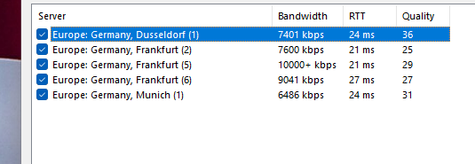

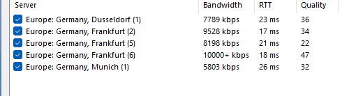

Hier kommt der Clou: Ich habe mit dem Tool „Twitch Bandwidth Diagnostic“ festgestellt, dass ich bei jedem deutschen Twitch-Server eine Qualität von nur 30% habe, obwohl mein Upload bei 20 Mbit/s liegt.

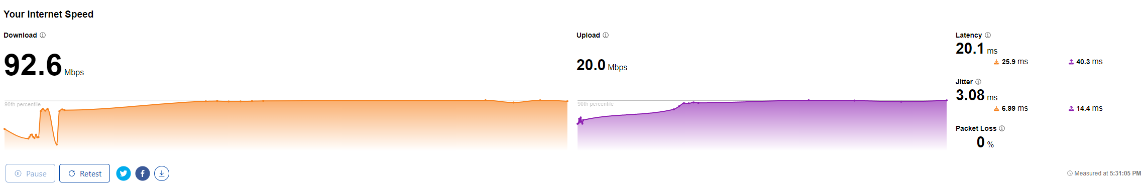

Aus reiner Neugier habe ich die Leistung meines Ethernet-Adapters von 1 GBit Vollduplex auf 100 Mbit Vollduplex umgestellt. Natürlich fällt dann mein Download auf ca. 98 Mbit/s, der Upload bleibt gleich, und ich kann auf Twitch in 1080p 60 FPS streamen! Die Streaming-Qualität liegt zwischen 99-100% bei jedem deutschen Server.
Dann (um meinen Router auszuschließen) habe ich mein Google Pixel 8 Pro WLAN eingeschaltet, in mein Heimnetzwerk, ein USB-C-Kabel an mein Handy sowie am PC angeschlossen und USB-Tethering aktiviert, während das Netzwerkkabel entfernt war. Siehe da! Ich erhalte 300 Mbit/s Download sowie 20 Mbit/s Upload und eine Qualität von 99% bei Twitch. Was zum Geier läuft da falsch?

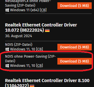

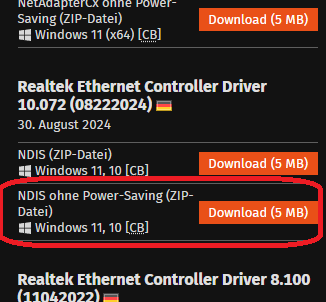

Vielleicht hilft der aktuellste Treiber ohne die Power Saving Features? Können wohl hin wieder Probleme verursachen - wobei sich das dann eher in generell nierdrigeren Geschwindigkeiten äußert.

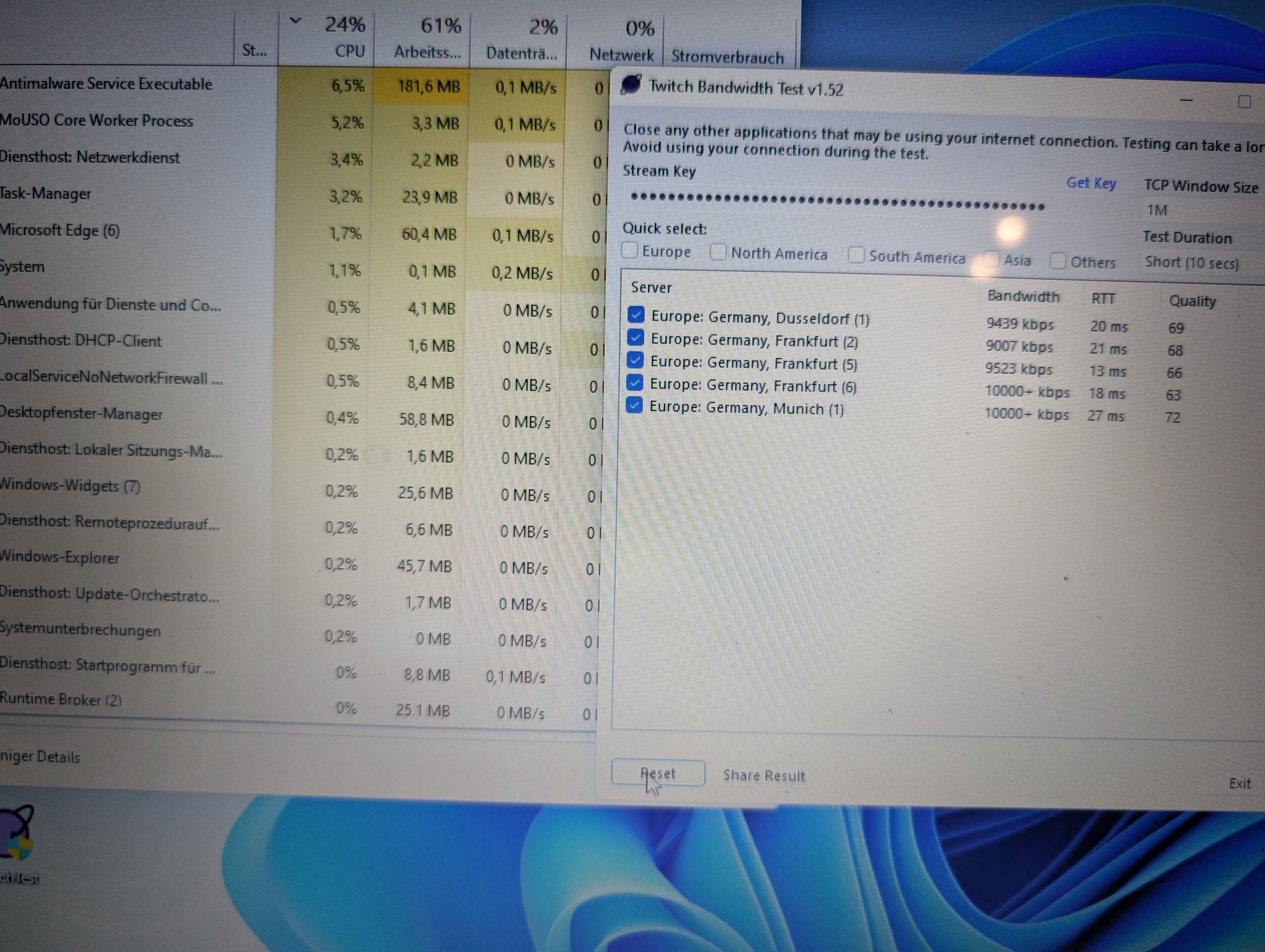

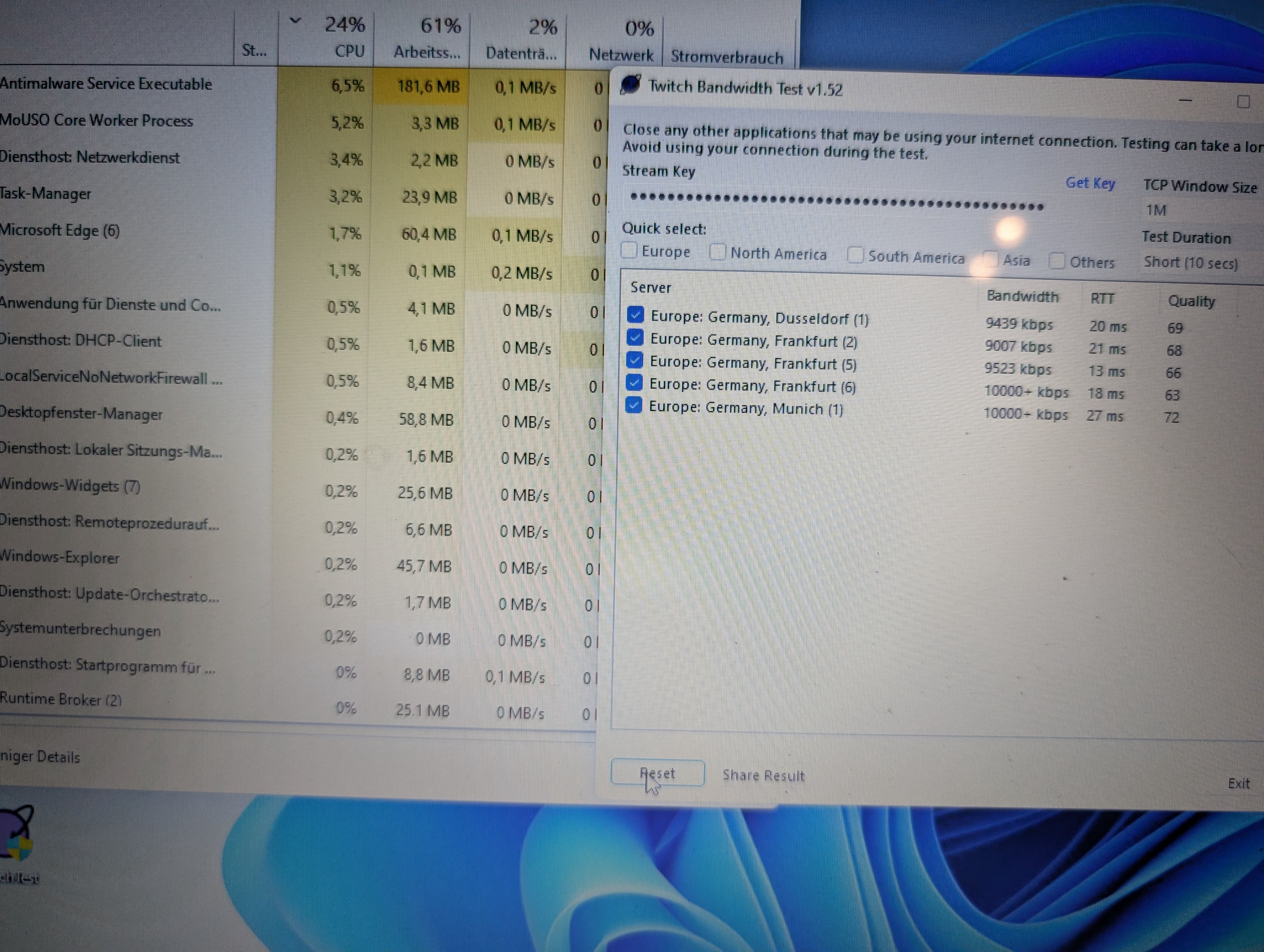

So, dieser besagte Laptop, ist sehr sehr alt. Hat jetzt 15 min gedauert sich bei twicht anzumelden & das Tool zu laden. Naja ich wusste dass es an meinem PC liegen muss.
Der Screenshot sind meine Ergebnisse am PC.
Das Foto ist vom Laptop. Der Laptop ist auch mit 1 Gbit angebunden also DL & Upload liefen TOp. Da der Laptop schon mit dem Tool überfordert war, gehe ichd avon aus, wenn der Laptop normal läuft, ich die 99-100% qualität hätte.
/edit ich hab das Lan Kabel aus meinem PC in den Laptop. Also dieses kann man auch ausschließen

neuster treiber ist definitiv empfehlenswert! noch folgende nic properties deaktivieren.
Code:
advanced eee
arp offload
energy-efficient ethernet
flow control
gigabit lite
green ethernet
jumbo frame
large send offload v2 (ipv4)
large send offload v2 (ipv6)
power saving mode
eee max support speed auf "1.0 gbps full duplex" setzen.
receive und transmit buffers auf maximalwerte setzen.
speed & duplex nicht manuell auf 1gbit setzen sondern auf autoneg.

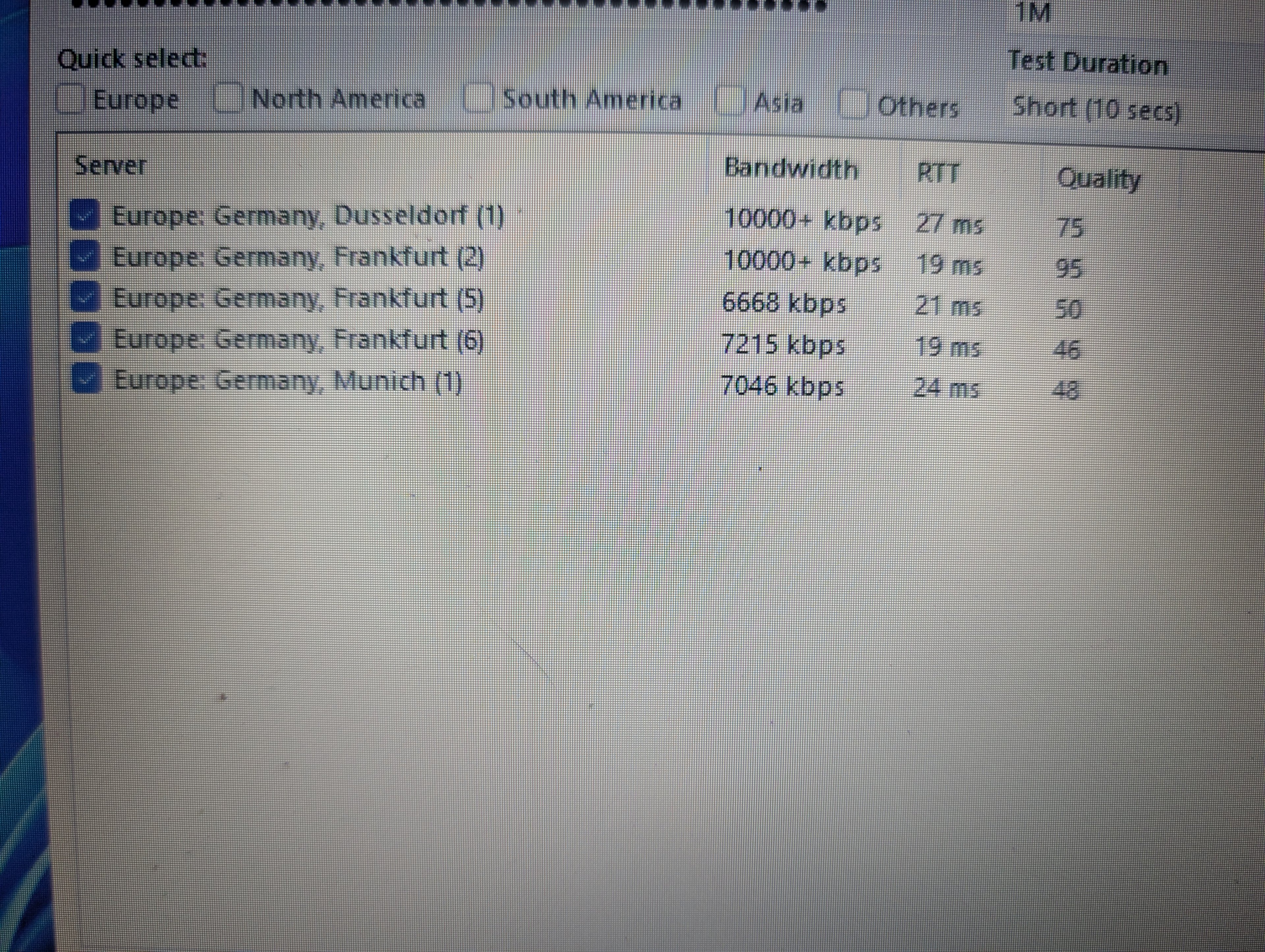

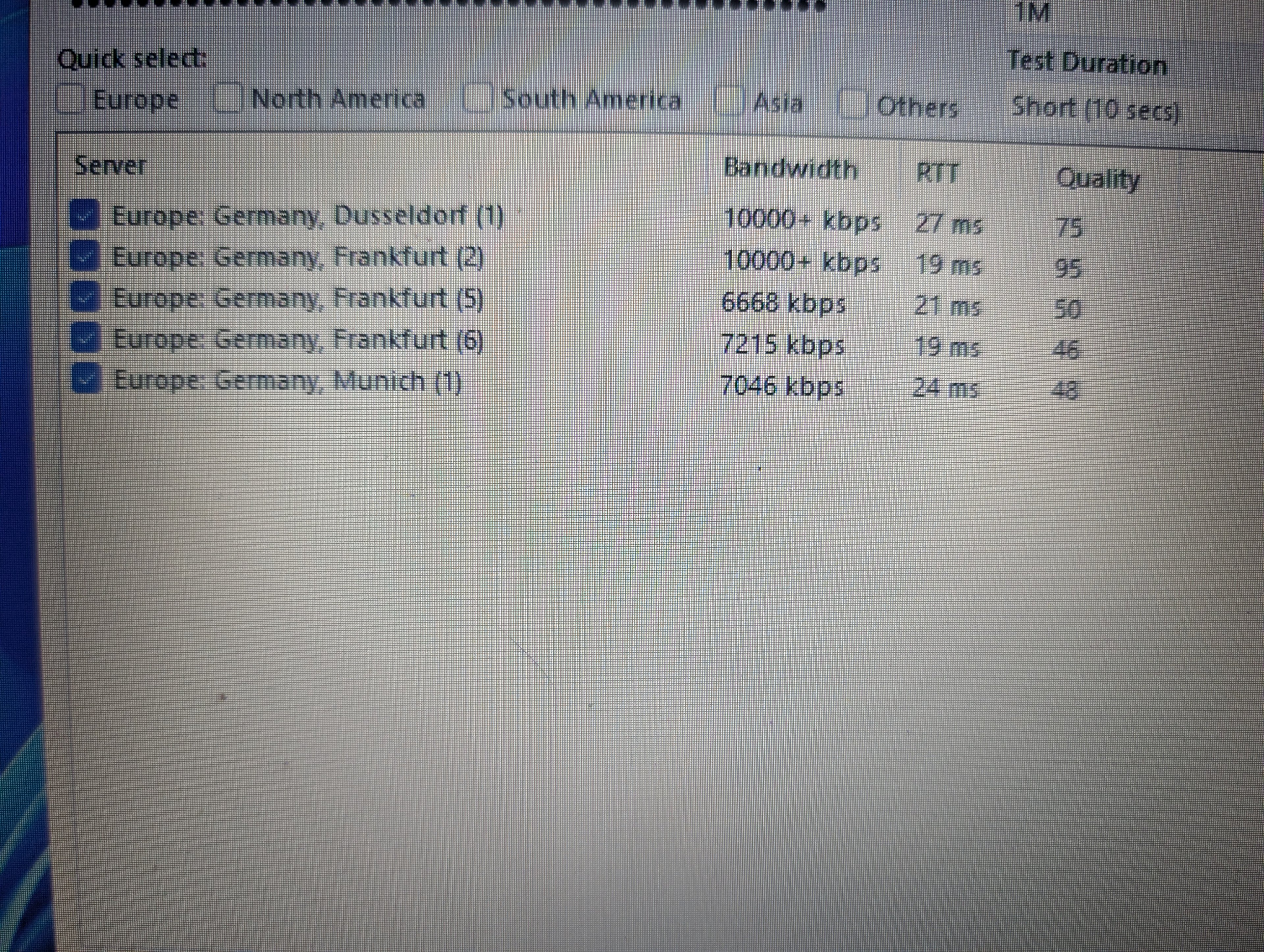

@Redundanz Bringt alles nichts:
Nebenbei nochmal am Laptop probiert: Bei der 95er kam einfach mal kein Prozess dazwischen der alles verlangsamt

Raiid schrieb:
den treiber habe ich schon deinstalliert.

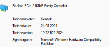

welche treiberversion ist denn aktuell installiert? diese, wie empfohlen?
genau den treiber habe ich...
mich wunder jetzt nur dass das datum nicht stimmt, aber ich habe deinen verlinkten treiber eben installiert. es sind die selben. meinen hatte ich nur von der Realtek seite geladen.

ja der treiber ist korrekt, ist der neuste. das mai-datum ist in dem .inf file von dem august-treiber so drin, warum auch immer...
