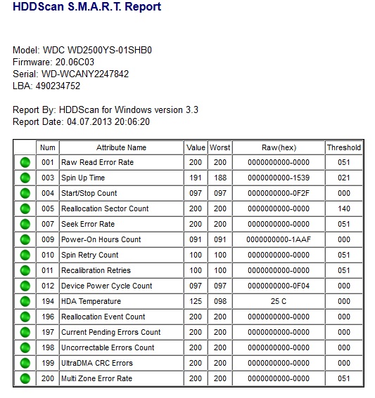

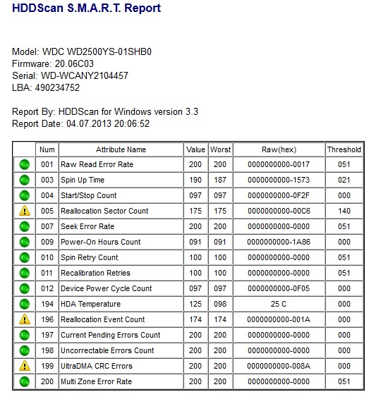

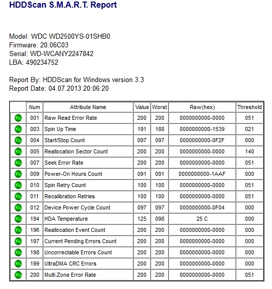

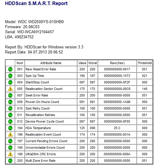

ie Festplatte 1 scheint lt. den Screenshots ein Problem zu haben . Reallocation Event /Reallocation Secor bedeutet, dass defekte Sektoren gefunden wurden , und versucht werden diese auszulagern.
lade dir von WD das Diagnoseprogramm runter: http://support.wdc.com/product/download.asp?groupid=304&sid=3&lang=de
und lasse zuerst den Quick test , dann den extendet Test auf die Fesplatte los. Wenn der "fail" anzeigt , dann kannst du diese Festplatte entsorgen

so also habe mal getestet mit dem WD Programm.
1. Festplatte
Test Option:QUICK TEST
Model Number:WDC WD2500YS-01SHB0
Unit Serial Number:WD-WCANY2104457
Firmware Number:20.06C03
Capacity:251.00 GB
SMART Status:PASS
Test Result:PASS

2.Festplatte
Unit Serial Number:WD-WCANY2247842
Capacity:251.00 GB
SMART Status:PASS
Test Result:PASS
Test Time:15:17:10, July 05, 2013
Test Option:EXTENDED TEST
Capacity:251.00 GB
SMART Status:FAIL
Test Result:FAIL Too Many Errors Found
Test Time:16:39:41, July 05, 2013
Es ist egal ob beide angeschlossen sind oder nur eine.
Komisch nur da vorher ja alles gelaufen hat und dann noch im RAID 0 Modus .
Dann kommt die 2 . Festplatte in die Tonne.
