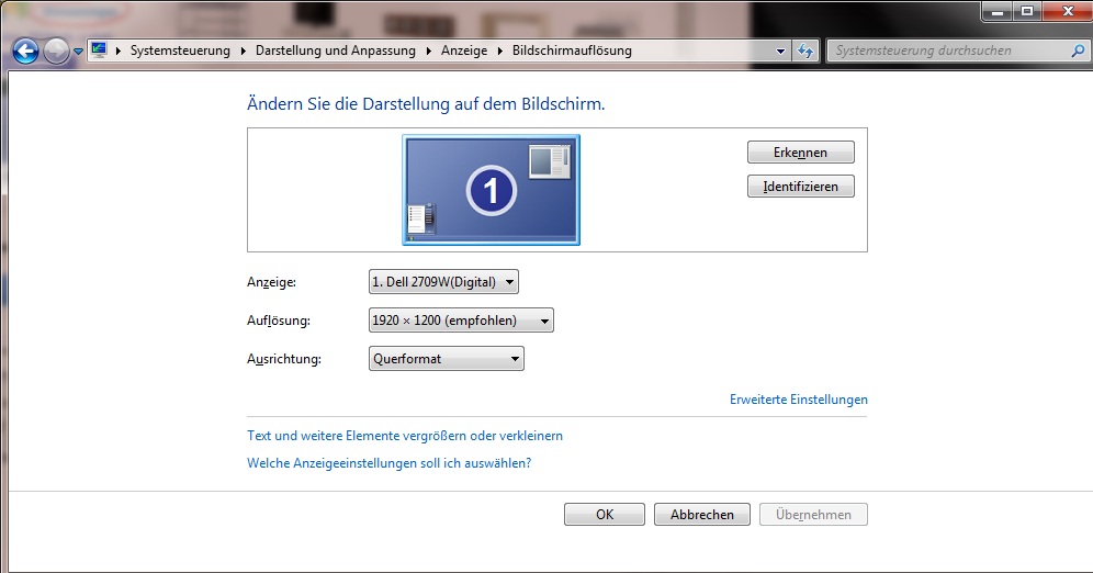

Bei Win 7:
Rechtsklick aufn Desktop -> Bildschrimaufloesung
Da auf die native Aufloesung deines Bildschirm stellen.
Bei XP:
Rechtsklick aufn Desktop -> Eigenschaften -> Tab ganz Rechts
Da auch wieder die native Aufloesung einstellen.

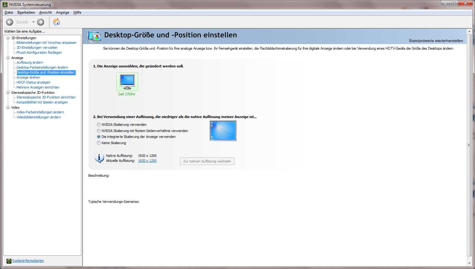

Was ist denn alles im Treiber unter "Desktop-Größe und -Position einstellen" eingestellt bzw. was steht da alles?

Für die Desktop-Einstellungen im Treibersetup hab ich mal einen Screenshot gemacht:
Uploaded with ImageShack.us
Hab da auch schon zigmal rumgespielt, hat aber nichts gebracht. Bei Dektopgröße verkleinern ist er irgendwie immer auf 700x400 zurückgegangen, und als ich wieder auf 1680x1050 gewechselt bin war alles wie vorher.

Also bei mir sieht das etwas anders aus.
Ich hab irgendwie den Eindruck, dass da nicht dein Monitor angesprochen oder erkannt wird sondern irgendwas anderes.
Vielleicht liegt's aber auch an dem Treiber, den du installiert hast. Du hast doch aber den 260.99 installiert oder nicht?
Vielleicht kannst du in der Anzeige noch was rausfinden.
Ah ja, du hast ja XP. Da sieht das wohl etwas anders aus.
Kann ich jetzt nichts weiter zu sagen.
Also bei meinem 19"Monitor, wenn ich den angeschlossen habe, habe ich genau die gleiche Desktop Größe/Position anzeige wie du, bei meinem 22" die gepostete.
Danke auch für deinen zweiten Screenshot, würde vll schon was helfen, aber leider habe ich wie du ja sagtest XP, und kann die da nicht finden.
