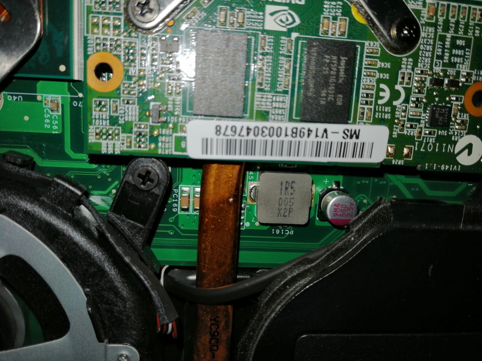

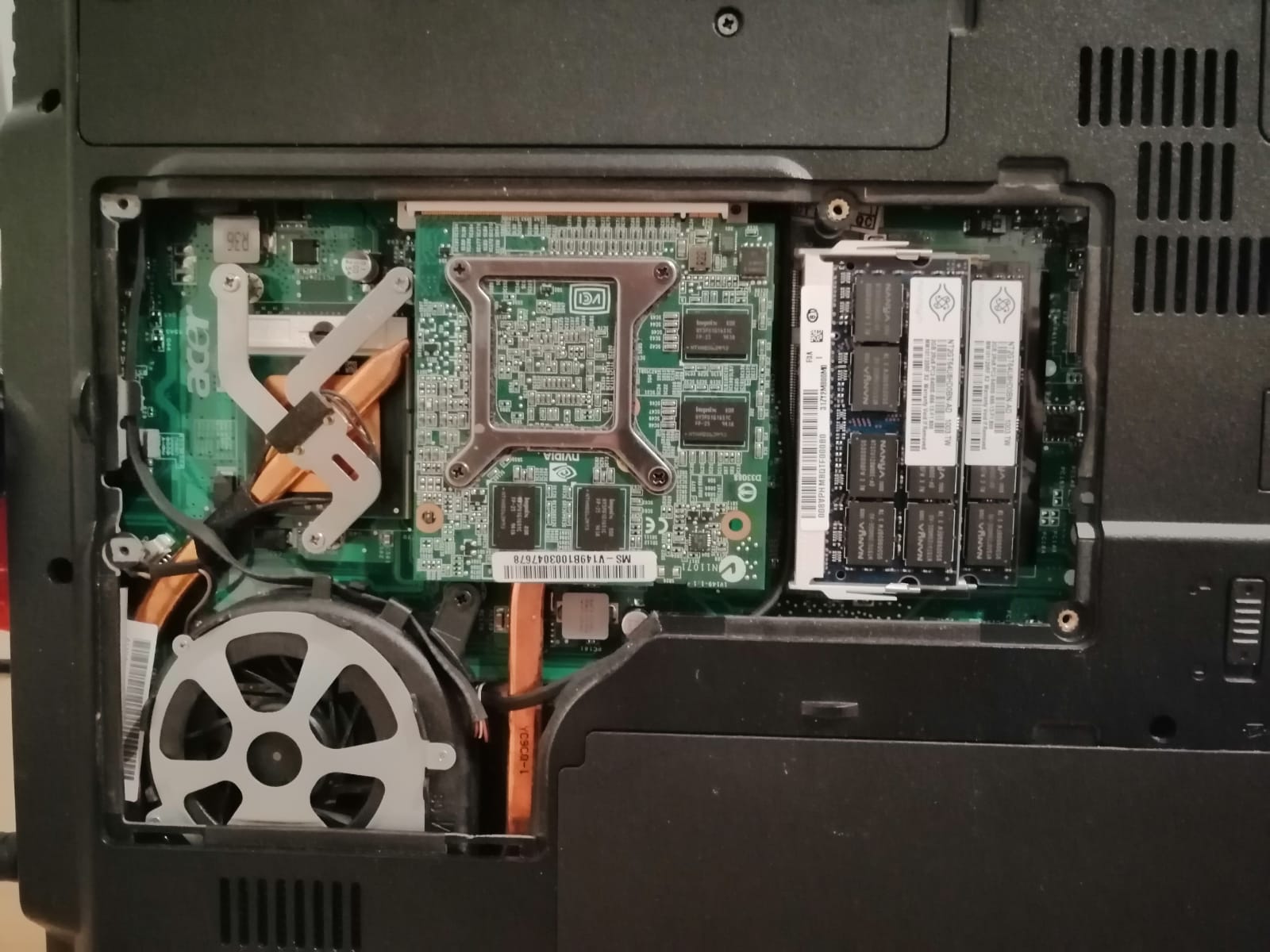

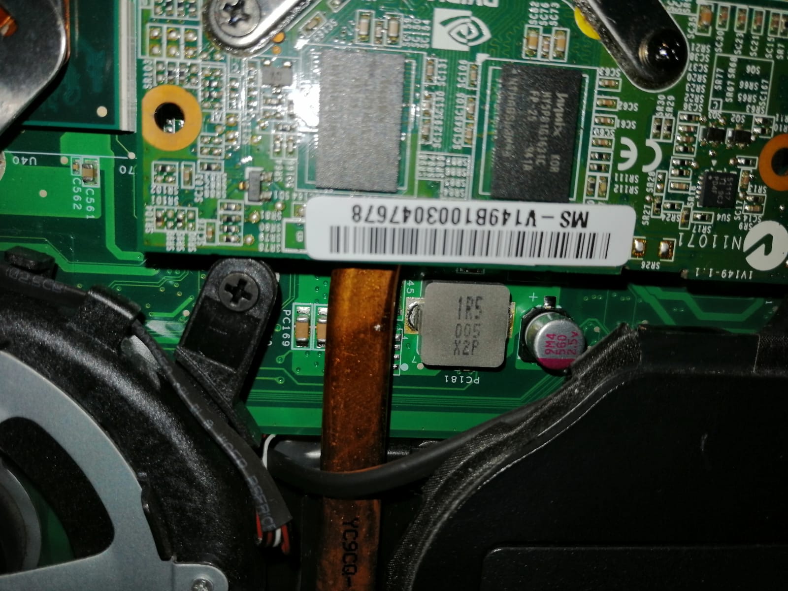

hier noch Fotos,
DANKE

egal, völlig egal, weil die firmware dieses graphikmoduls im mainboard sitzt.
d.h. wenns hin ist, brauchst wieder genau so ein modul, bzw eines, das damals original verbaut wurde, eben wegen der firmware.
plus: dieser chip gehört irgendwo ins jahr 2009, somit das notebook auch. was den sinnvollen aufwand doch sehr beschränkt.
reinige die kühler, erneuere wärmeleitpaste bzw wärmeleitpad. achte beim pad auf die richtige dicke.
Ist eine MXM.
Bei dem alter dürfte das einer der ersten Standards/Versionen gewesen sein. Vermutlich MXM II. Innerhalb diesem Standard kann man sie tauschen/upgraden sofern es nicht irgendwelche künstlichen Beschränkungen oder andere Probleme gibt. Kühler sollte auch auf das andere Modul passen. Größtes Problem sind die Preise. Meistens sind sie so teuer das recyling mehr Sinn macht als austauschen.
