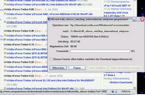

jetzt ist bei dem dollen AMD PC Lan abgestürzt habe gerade eine Datenübertragungsrate von 6.3 k/bits,
selbst mein analoges Modem ist da schneller, da ist auch dummer weise ein Lan NV Chips, so mache ich mir mal den spass und kucke was bei meiner Intel Kiste für ein
Lan Chip drin ist, VIA III Fast ... komisch der hängt nie.
neue Chips. Treiber bei NV donloaden ist eine zumutung.
43 MB => 5.6 Stunden, sehr seltsam (?) so ein großer Klotz für nur 3 bis 4 kleine Treiber,
da ist mit sicherheit von Spyware mit drin ?
ich eben hier für den Intel PC Neue Chips, Treiber von Intel grunter geladen,
downlaod zeit ca. 1.5 bis 3 min diese für meinem Intel PC Intel Chips auch gleich
auf anhieb gefunden.
In der Zeit wo sich der AMD mit gazen 6.3 K/bits (Lan) noch rum quält,
habe ich hier in der Zeit schob auf dem Intel PC die neunen Treiber gedownlodet
und bereits installiert *g*
***nie wieder nvidia*** kann ich dazu nur sagen
also da soll noch ma einer kommen und behaupten AMD sei schneller :D

mit diesem mega downloads von 33/44 MB nur für einen treiber :lol:
kann nicht nichts anfangen
mein anschluss ist dann 5.5 stunden blockiert nur wegen so einem scheiß treiber,
bricht der download ab, dann noch mal 5.5. stunden das
ist ein halber tag wo man damit beschäftigt ist
das ist nicht zumutbar !

mhh wohl ich mir nicht sicher bin das die Treiber die ich von einer Heft CD habe
die richtigen sind ?
Hier auf Computer Base eine ganze Iiste von Treiber alles etwas verwirrend,
was ist AMD Intel "X16" ? was immer das "X16" bedeuten soll soll ?
keine Beschreibung dazu, die man bei NV auch nicht findet,
Also diese ganzen Nvidia Treiber stiften nur Verwirrung ohne ende.
download hier eine Stunde weniger, dauer mir aber immer noch zu lange
