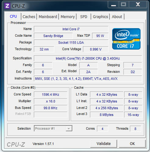

Mein CPUZ zeigt alles an, wie es soll:
Das BIOS Preset ist 0,96 Volt.

Bei mir sind 0,96 Volt für Last eingestellt. Von daher habe ich idle einen höheren Wert als unter Last.
Idle ist er 0,996 Volt.
Edit:
Wenn sich der Prozessor richtig runter schaltet liegen 0,744 Volt idle an.
In sofern stimmt das doch nur bedingt.
