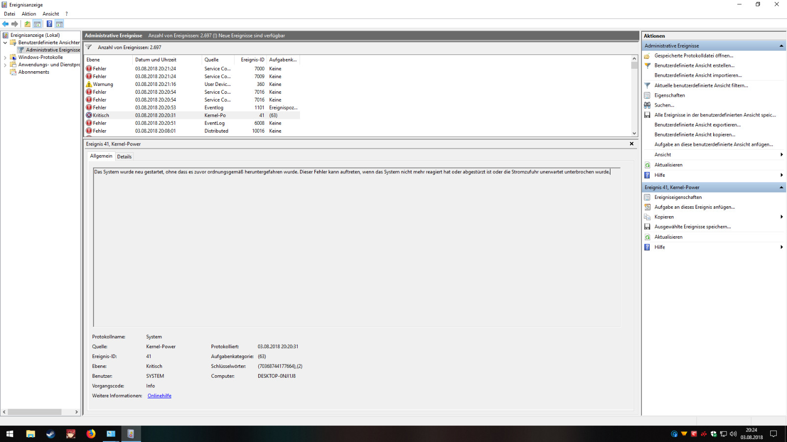

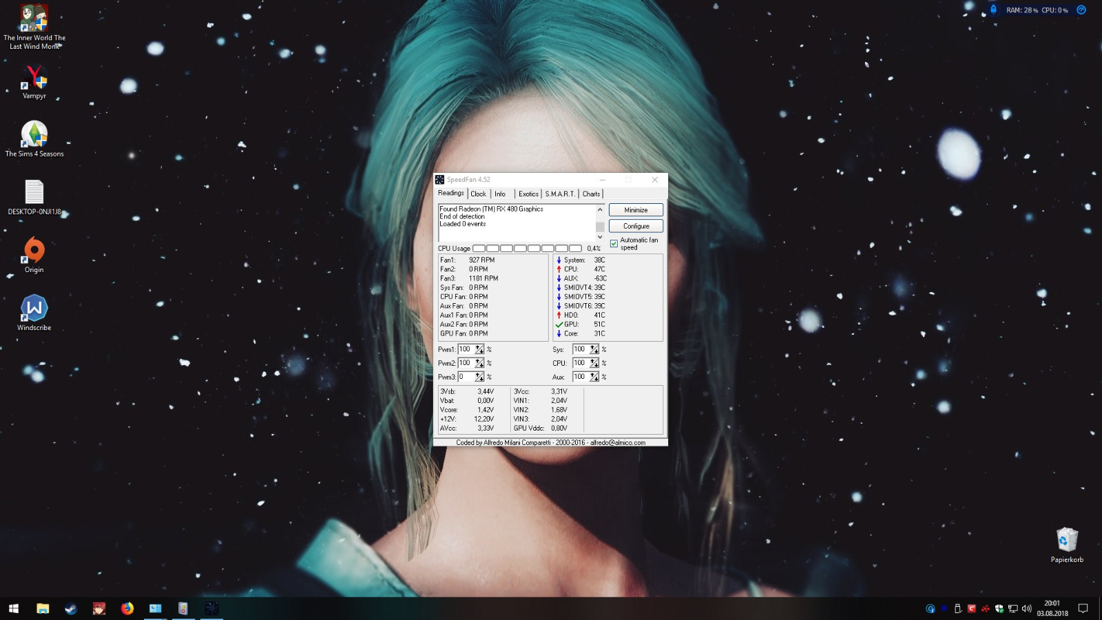

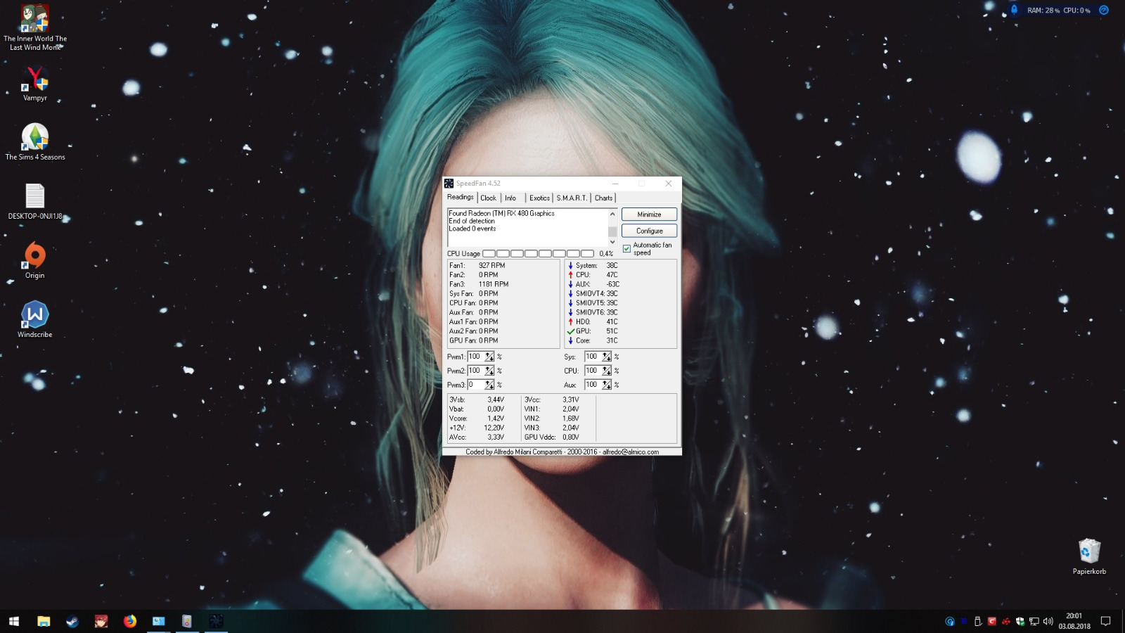

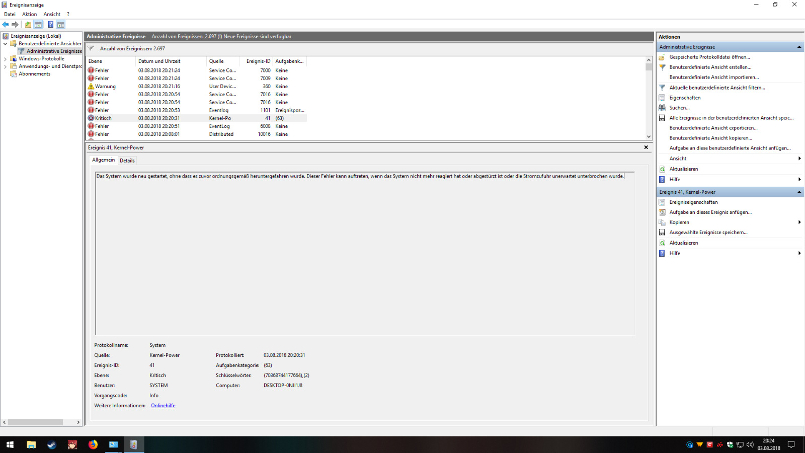

Wir haben gerade so einiges Probiert:
- Via Speedfan nochmal die Temperaturen des PCs im Idle Mode auslesen lassen,im ausgelasteten Modus war es bis jetz nie möglich da er dann immer abgeschmiert ist. (Screenshot im Anhang)
- Der RAM Test via MemTest86 hat auch keine Errors ausgegeben.
- Im Eventlog war ein Kritischerfehler der auch wieder "herstellbar" war durch einfaches Abstürzen des Rechners und hier kam nun die Vermutung das es am Netzteil liegen könne (Screenshot im Anhang)
- AMD Turbo Technology wurde disabled, haben aber seitdem noch nichts weiter gemacht mit dem Rechner.
Nochmal erwähnt, der Rechner ist nun fast ein Jahr alt und wurde damals selber zusammen gebaut (nicht von mir).
Vielen Dank für die bis herige Hilfe!
Gruß Marvin :)
