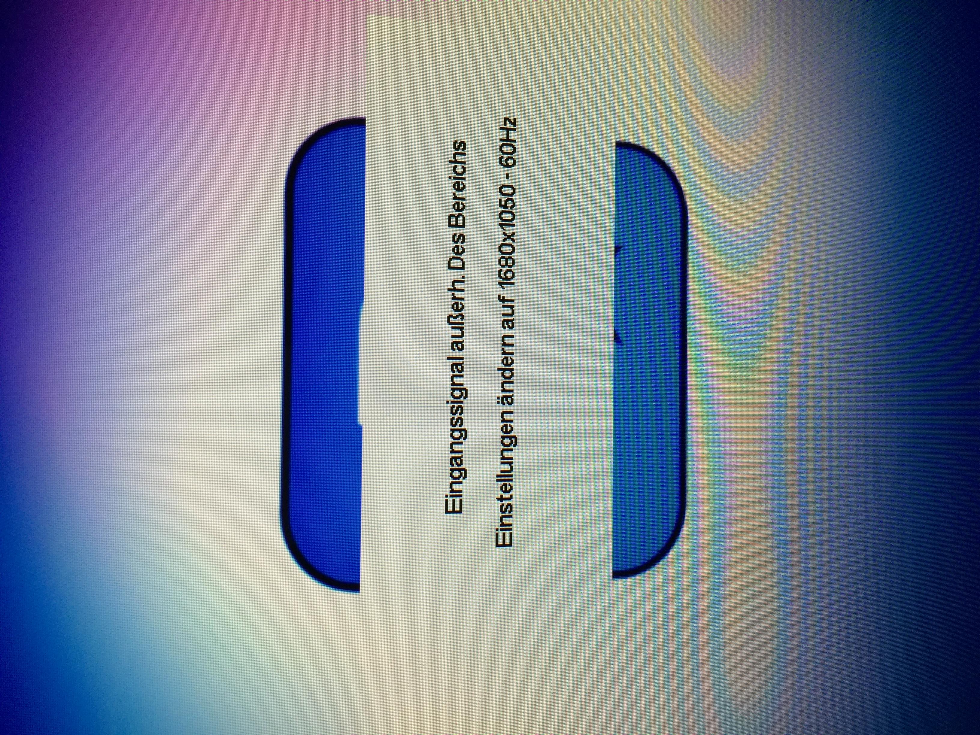

Habe gta5 über cd installiert wollte es spielen dann kam die Meldung Bildschirmauflösung dann ging die Meldung nicht mehr weg. Es wurde am pc die Einstellungen so geändert wie er es benötigt spiel gestartet gleiche Fehlermeldung. Sie Anhang vielleicht hat einer eine Idee was das sein könnte.
Geht nicht im Anhang
Eingangssignal außerhalb des Bereiches
Einstellung ändern auf 1680 x 1050 - 60hz
Danke
Intel Core i5 2500k 4x3.300 ghz
20gb RAM DDR 3
Corsair Netzteil ax750 80plus
Grafikkarte gtx1050 ti
Anhang ist jetzt drin

Hast du es in Steam aktiviert ? Notfalls mal alle Spieldaten prüfen lassen und gucken ob Grafiktreiber richtig installiert wird und der Vram auch mit 4Gb erkannt wird.
Die meldung ist definitiv vom monitor und kommt, wenn eine nicht unterstützte Auflösung angefordert wird.
Vermutlich ist aktuell in gra 5 eine Displayauflösung eingestellt, die dein monitor nicht kann.
Jetzt musst du versuchen in der einstellungsdatei von gta 5 die Auflösung anzupassen oder den Fenstermodus zu aktivieren.
Dann sollte das spiel starten und du kannst doe richtige Auflösung wählen
