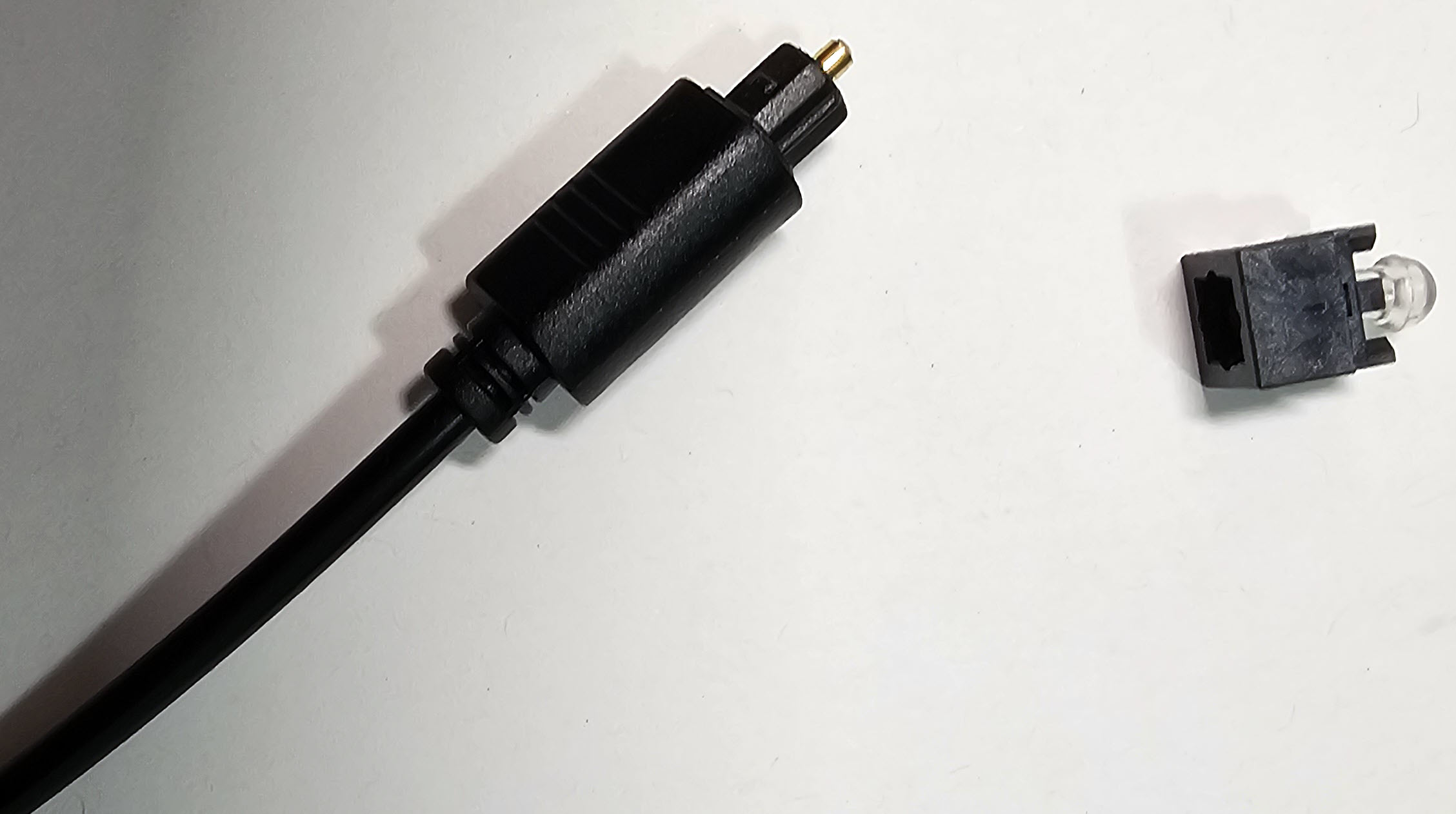

Gestern habe ich den Fernseher bewegt und dabei versehentlich die toslink-Buchse rausgerissen.
Erstes Problem
Siehe Foto -
Möglicherweise könnte man die Buchse wieder in den TV kleben. Aber da gibts so eine durchsichtige Plastikkuppe, die ich nicht richtig montieren kann. Sie stößt im TV auf Anschlag und ich kann die Buchse nicht schließen.

Byteman schrieb:
da gibts so eine durchsichtige Plastikkuppe, die ich nicht richtig montieren kann:
Diese Plastikkuppe ist normalerweise als Schutz auf dem Stift am Kabelstecker angebracht…
Keine Ahnung warum der auf der rausgezogenen Buchse steckt.

eure Ideen haben wesentlich zur Lösung beigetragen, vielen Dank.
1) Das durchsichtige Plastik-Käppchen, mit dem ich verzweifelt 2 Stunden gefummelt habe, stammte von der Montage des optischen Kabels und hat sich seit 2 Jahren nicht vom Platz gerührt 🙂‍↔️ Es gehört also nicht dazu.
2) Die beschädigte optische Buchse kann ich wohl mit Sekundenkleber wiederherstellen, aber erst nach 2 Tagen Nervenerholung.
