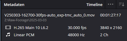

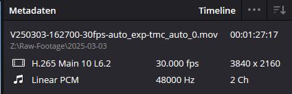

hast du den Lösungsansatz von @chrigu mal überprüft? Genau danach hört sich das für mich auch an. Also in welcher Frequenz ist die Aufnahme und mit welcher Frequenz wird gerendert?
Meine Aufnahme ist mit 48 hz und 32 bit Float aufgenommen, das snippet ist aus der Oberfläche Fairlight . Metadaten.
Die weiteren Bilder sind aus der Export Einstellung, in dieser kann ich aber keine Hz einstellen!
Übersehen ich das irgendwo anders?

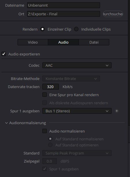

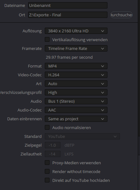

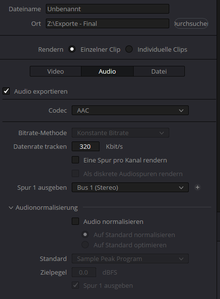

Einmal die Render Einstellung Cusom und Youtube

rw21 schrieb:
...hat die Ausgabe über Custom Export auch den Versatz?
Nein, hast sie nicht.
Wobei hier die Schritte wie oben zu beachten sind.
Lord Gammlig schrieb:
Deine App heißt irgendwas mit 24fps, bei DaVinci steht aber 30fps. Ist da vllt der Versatz?
das Programm heisst so.
im Programm selbst kann man jede FPS Stufe wählen, die die Obnoard Kamera her gibt.
Welche Mhz das Projekt vorsieht, sieht man im Metadatafenster (Beitrag #8 erstes Bild)
Wird durch den 1. Clip den man importiert bestimmt.
Verändern kannst du diese in der Ausgabe nicht mehr.
Dann ist das ja umso verwirrender, da ich ausschließlich die Dateien von der Videodatei genutzt habe und keine fremden eingespielt habe!
