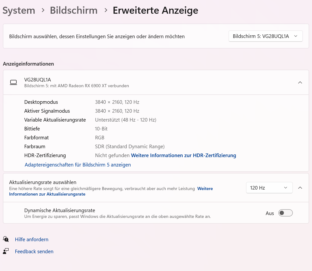

ich verwende eine 6900XT mit insgesamt 5 Monitoren.
Vor 2 Wochen habe ich mir den Samsung Odyssey G9 mit 7680x2160@240HZ geholt.
Dadurch dass ich jetzt die letzte Monitor Halterung montieren konnte, ist beim Anschließen des 5. Monitors ein kurioses vermutliches Bandbreiten Problem aufgetaucht:
Ich verwende folgende Monitore:
1x Samsung Odyssey G9 7680x2160 240 HZ = DP Anschluss 2
3 x Asus PB289Q UHD 60HZ = DP Anschluss 3 4K aktiver Dreifacher DisplayPort Verteiler
1 x Asus vg28uql1a UHD 144HZ = DP Anschluss 1
Meine Karte bietet 3 x DP1.4
Mir war im Vorfeld klar, dass ich die 7680x2160 nur mit 120HZ betreiben kann aufgrund der limitierten Bandbreite.
Meinen 144HZ Monitor konnte ich immer voll verwenden mit den 3 weiteren UHD 60HZ Monitoren und hatte dann eine Displayport Anschluss frei.
Daran habe ich dann den Samsung Odyssey G9 angeschlossen.
Beim Anschließen des 5 UHD@60HZ Monitor wird nun aber entweder meine 7680x2160 Auflösung auf 5120x1440 runtergesetzt oder ich muss meinen UHD@144HZ Monitor auf 120HZ runterstellen, dann kann ich wieder auf 7680x2160@120HZ umstellen.
Hat jemand eine Idee, wie das zu Stande kommen kann?
Es sind ja 3 x Display Port 1.4 vorhanden, die die volle Brandbreite stemmen sollten.
Ich bin mit meinem Latein am Ende, wieso, weshalb, warum.
Ich habe schon die Ports durchgetauscht, allerdings bleibt dieses Problem bestehen.
Aktuell laufen die Monitore wie folgt:
1 x 7680x2160 @ 120HZ
1 x UHD @ 120HZ (hier wäre eigentlich schon schön auf die 144 zu kommen, aber sieht schlecht aus.)
3 x UHD @ 60HZ
Würde nur eine neue GPU Abhilfe schaffen (DP 2.1)? Das wäre echt schade, da ich nahezu gar nicht am PC zocke (schonmal FS2020) und mir die Karte vollkommen ausreicht.
DIe Karte schafft die 7680x2160 Auflösung auch in sehr guten FPS.
Eine 2. GPU ist leider auch keine Option, da ich alle PCI-E Anschlüsse belegt habe mit USB-A und USB-C Karten.

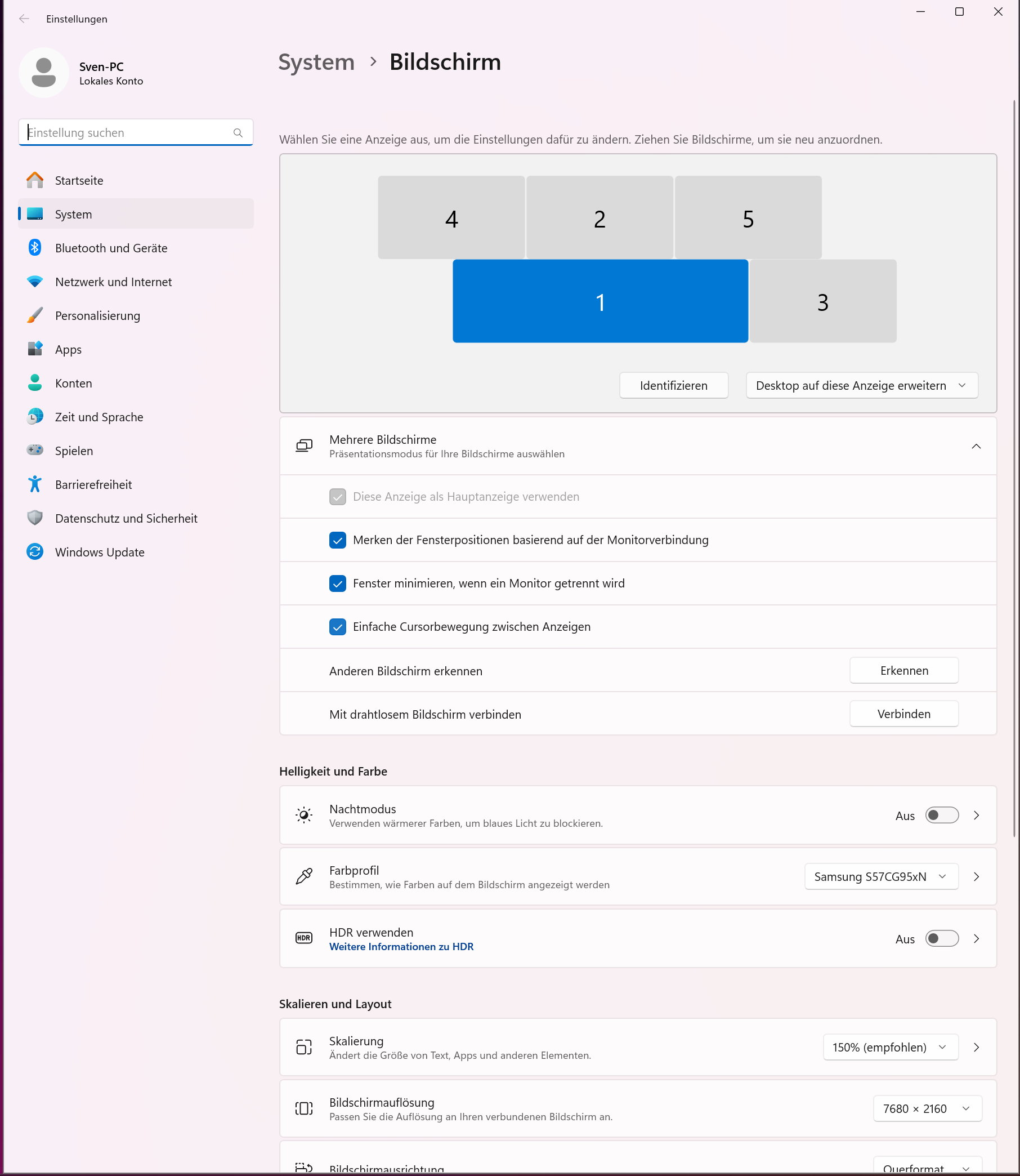

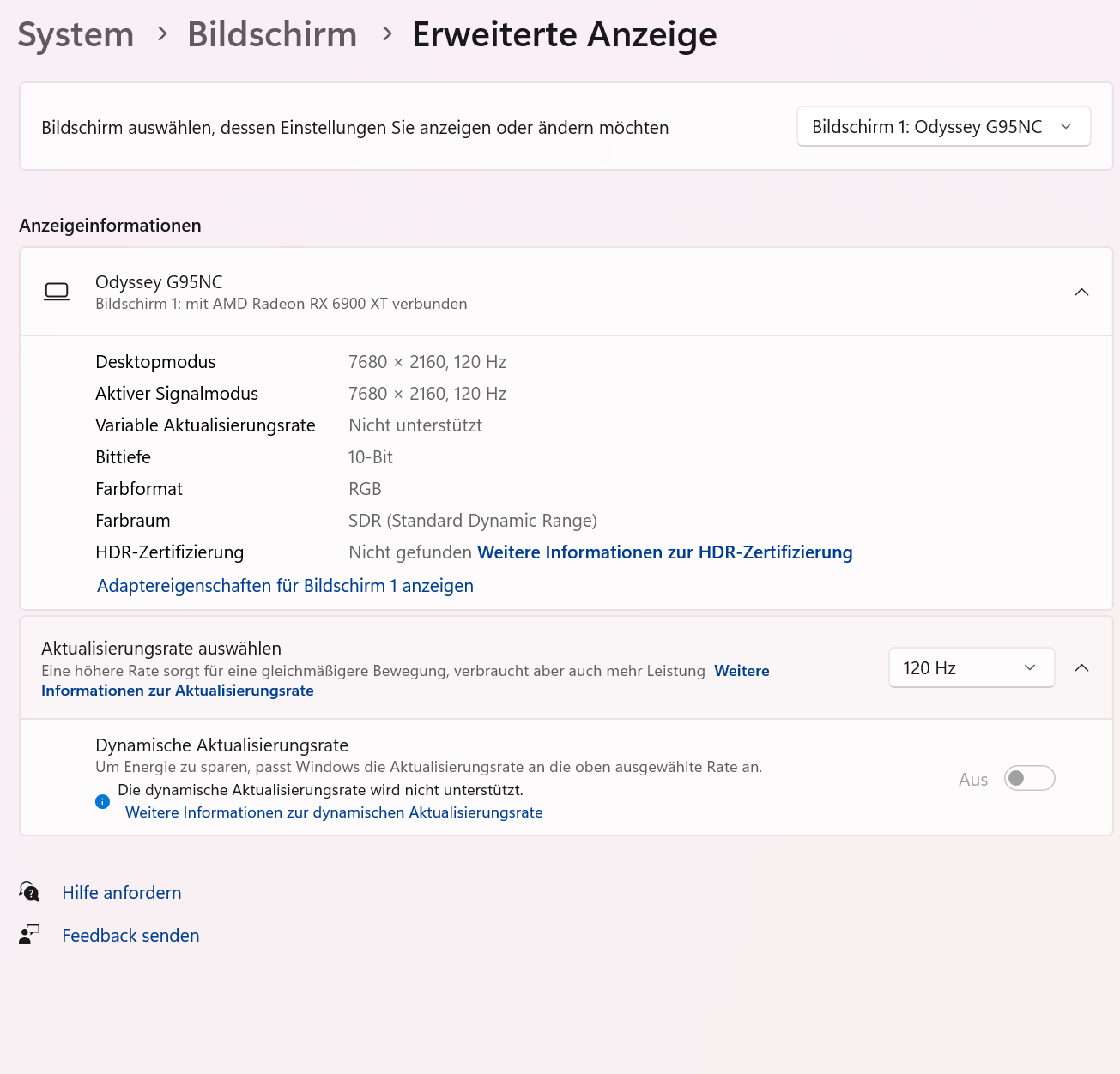

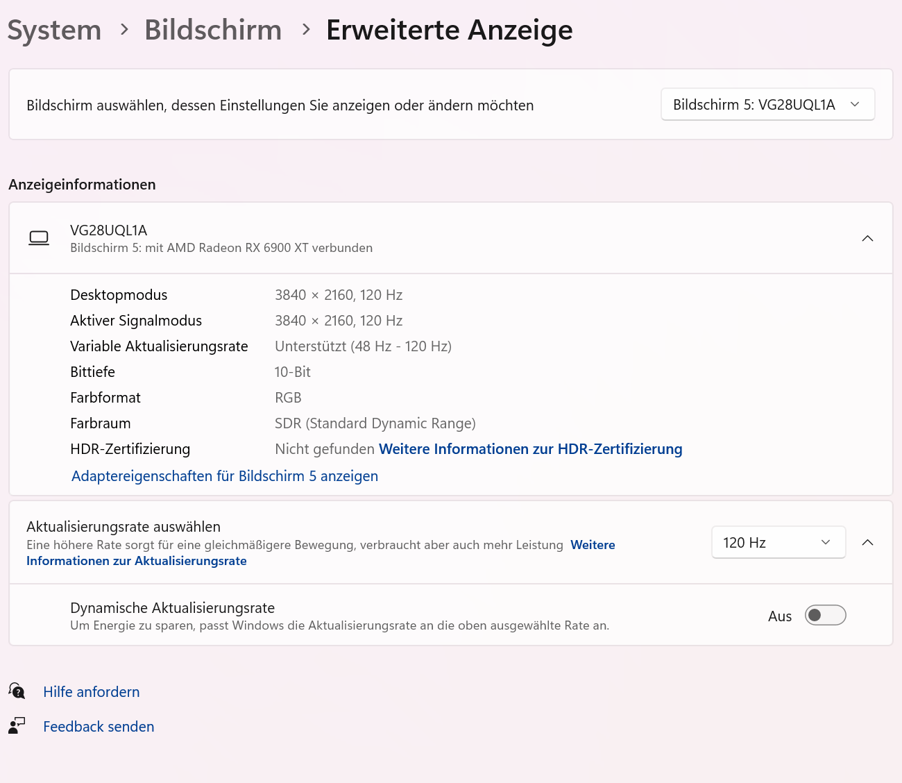

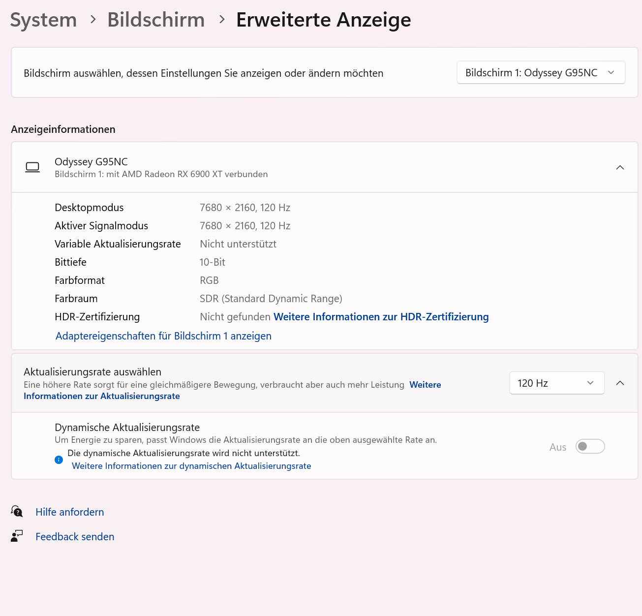

Das von dir beschriebene Problem resultiert aus der limitierten Bandbreite der DisplayPort 1.4-Spezifikation in Kombination mit der Anzahl und Auflösung der Monitore, die du betreibst. Die Bandbreite von DP 1.4 reicht leider nicht aus, um alle Monitore in ihren maximal möglichen Auflösungen und Bildwiederholraten gleichzeitig zu betreiben.
  • DisplayPort 1.4-Bandbreite: Jeder DP 1.4-Anschluss hat eine maximale Bandbreite von ca. 32,4 Gbps (effektiv ~25,92 Gbps). Für moderne Monitore mit hohen Auflösungen und Bildwiederholraten kann dies schnell zum Engpass führen.
  • Dein Samsung Odyssey G9 (7680x2160 @ 120Hz) benötigt bereits ca. 22 Gbps bei DSC-Kompression (ohne DSC wäre es noch mehr).
  • Der 144Hz-Monitor (UHD @ 144Hz) benötigt etwa 20 Gbps.
  • Die drei UHD @ 60Hz-Monitore benötigen zusammen weitere 15-18 Gbps.
  • Die Bandbreite wird nicht nur pro Anschluss, sondern auch insgesamt durch die GPU begrenzt. Wenn alle DP-Ports gleichzeitig verwendet werden, kann die GPU entscheiden, wie die verfügbare Bandbreite aufgeteilt wird, was zu den beobachteten Reduktionen führt.
Die GPU priorisiert Bandbreite basierend auf der Anschlussreihenfolge und den Einstellungen der Monitore. Sobald die Bandbreite überschritten wird:
  1. Reduzierung der Auflösung (z.B. Odyssey G9 auf 5120x1440).
  2. Reduktion der Bildwiederholrate (z.B. UHD @ 144Hz auf 120Hz).
Würde folgendes versuchen: Stelle sicher, dass DSC aktiviert ist, gezielt die Bildwiederholraten der weniger kritischen Monitore reduzieren, wenn einer der Monitore HDMI 2.0/2.1 unterstützt, könnte ein Wechsel auf HDMI Bandbreite auf den DP-Anschlüssen freigeben.
Oder ein moderner MST (Multi-Stream Transport) Hub mit Bandbreitenmanagement könnte dir helfen, mehrere Monitore an einem Anschluss zu bündeln und die verfügbare Bandbreite besser zu verteilen oder eben GPU mit DP 2.1 upgraden z.B. RX 7000-Serie -> Bandbreite bis zu 80 Gbps

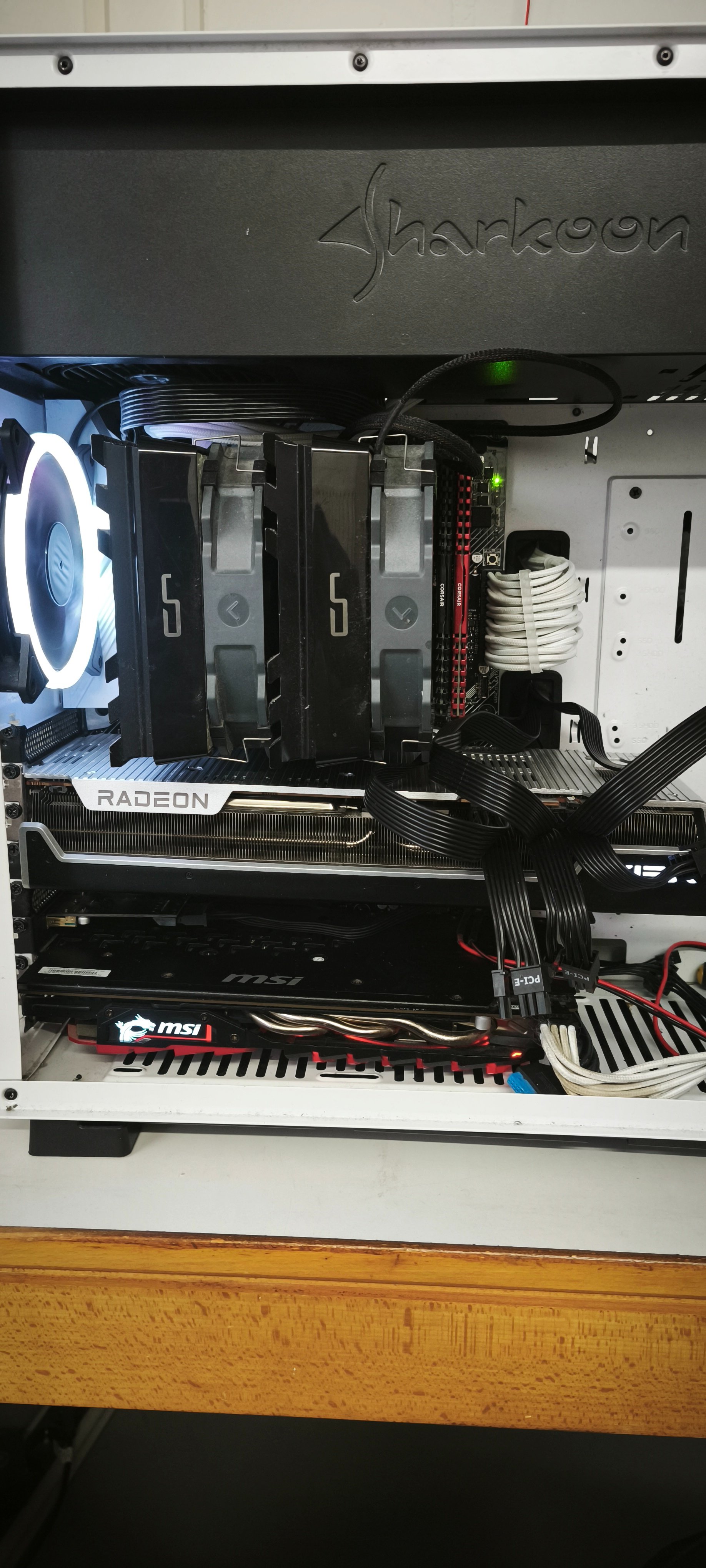

Ich habe mir testweise ne 2. GPU 1060 geholt.
So kann ich mein Setup komplett nutzen.
Allerdings passt die 2. GPU nicht ins Gehäuse und die baumelt jetzt mit einem Raiser Kabel rum.
Ich muss den 3. PCI-E x16 Slot auf meinem Mainboard nehmen, da nach unten hin kein Platz ist, die eine Aussparung hinten fehlt.
Und mit dem Adapter auf X1 zu gehen, dann bekommt die karte vermutlich zu wenig Bandbreite?
X4 geht.
https://www.amazon.de/NFHK-Extender...hvtargid=pla-2205322742395&psc=1&gad_source=1
Das ist auch irgendwie Kacke.
Ich habe mein Gehäuse jetzt so bearbeitet, dass die 2. GPU reinpasst.
Jetzt funktioniert alles. 🙏

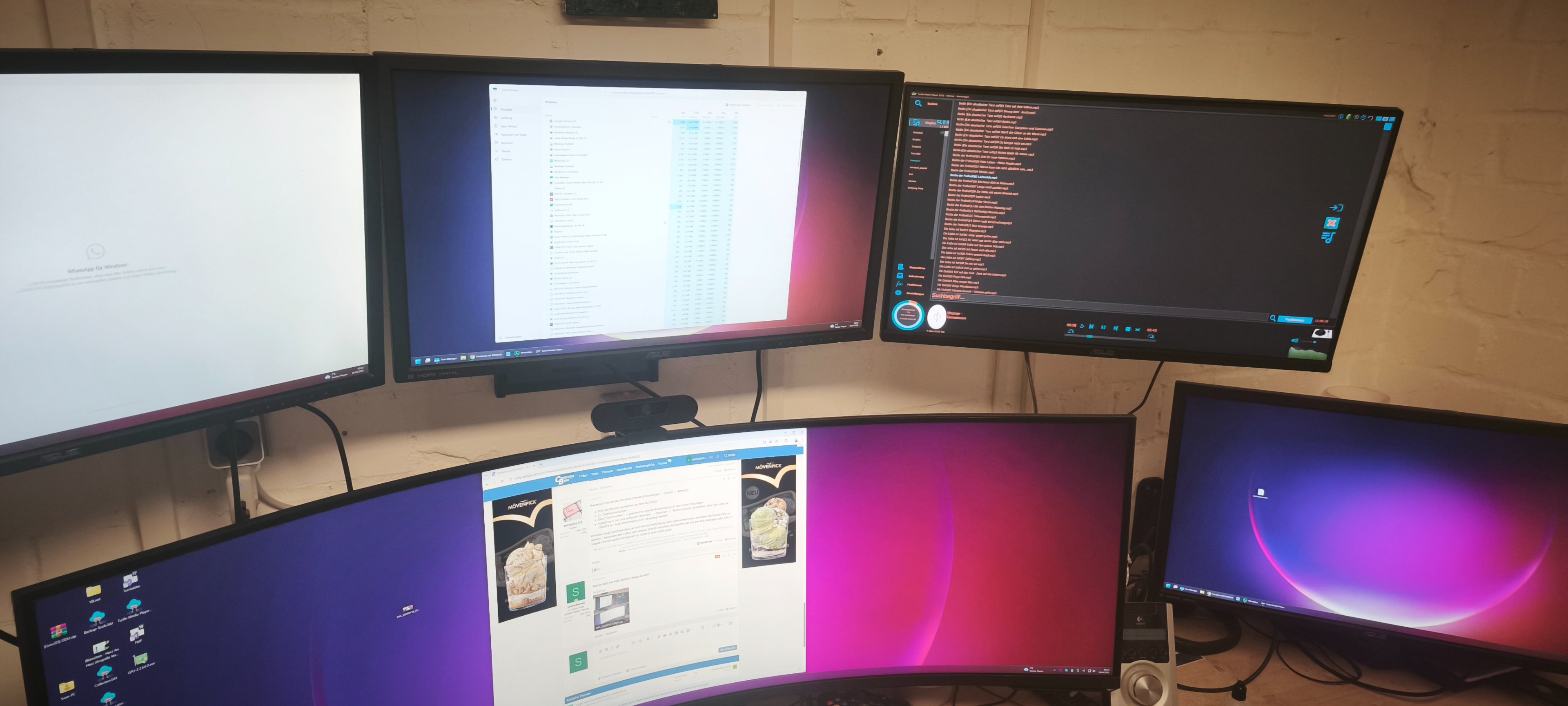

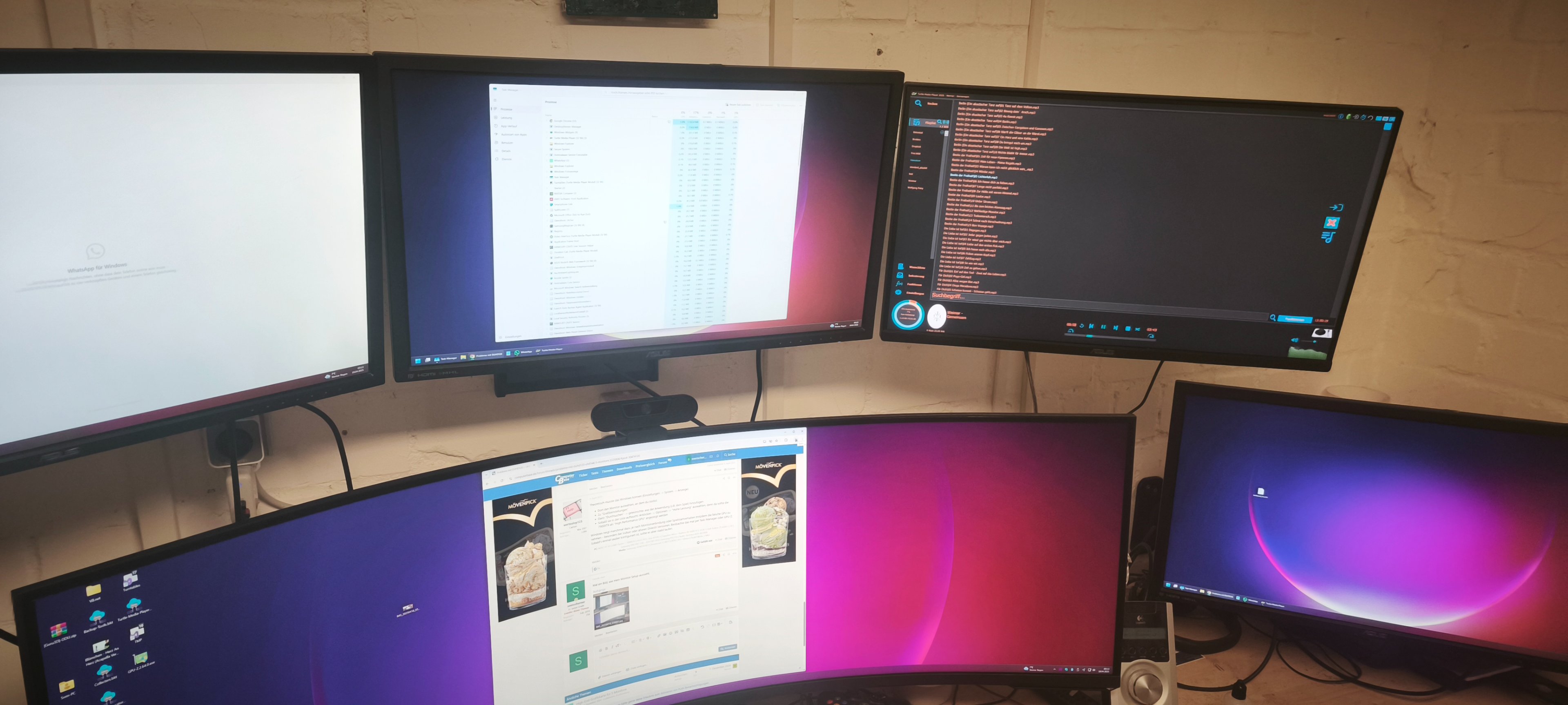

Mal ein Bild, wie mein Monitor Setup aussieht.
