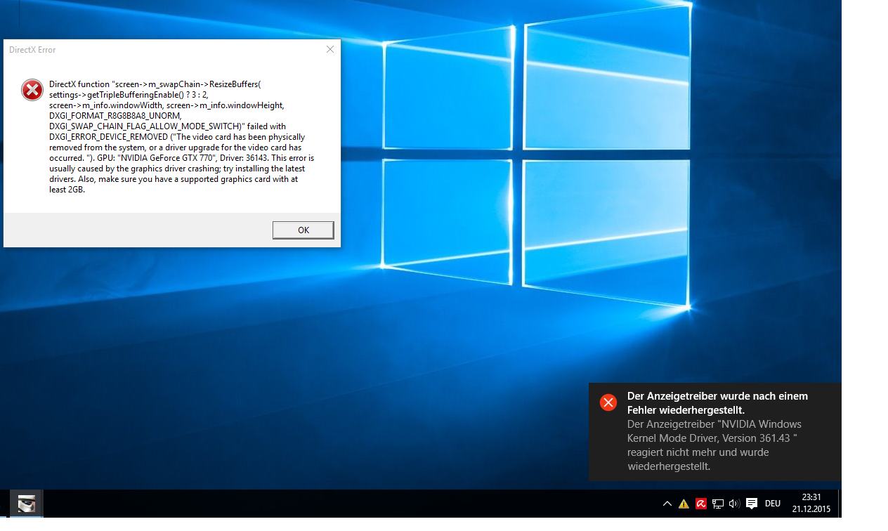

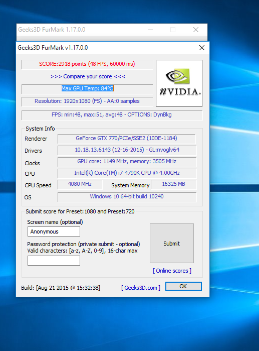

Ich hab das Problem, dass mein PC in Spielen nach einer gewissen Zeit immer wieder Einfriert und dann neu startet (sound läuft hierbei weiter),der Grafikkartentreiber wiederhergestellt wird oder aber ich eine DirectX Fehlermeldung bekomme. Ich habe mal FurMark drüber laufen lassen...da wird die Grafikkarte nicht zu heiß oder sonstiges (obwohl er mir hier auch 2x schon abgerauscht ist) Ich habe nichts getunt oder getaktet da ich davon keine ahnung habe und mir so die Sache zu heikel ist. Ich hab um ehrlich zu sein auch nicht so super viele Ahnung von Soft/Hardware. Wenn ihr mir helfen könntet/wollt würdet ihr mir relativ viel erklären müssen (dafür möchte ich mich schon jetzt entschuldigen/bedanken).

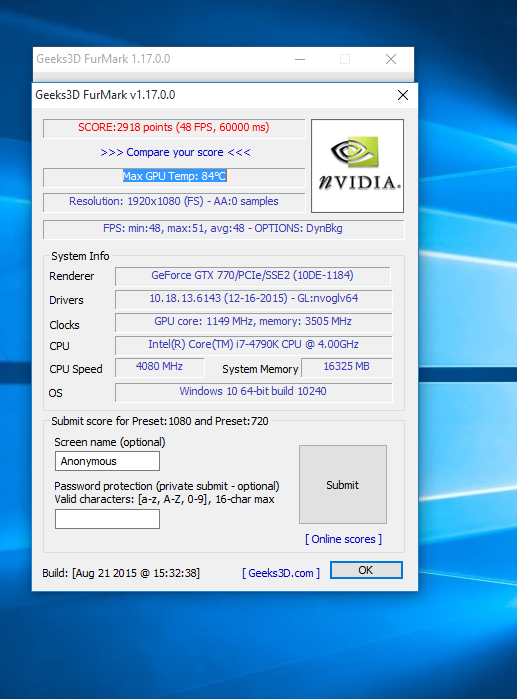

PPS: Habe jetzt zweimal den Fur test durchlaufen lassen, diesmal ohne abstürze-hier das ergebnis: Unbenannt.png

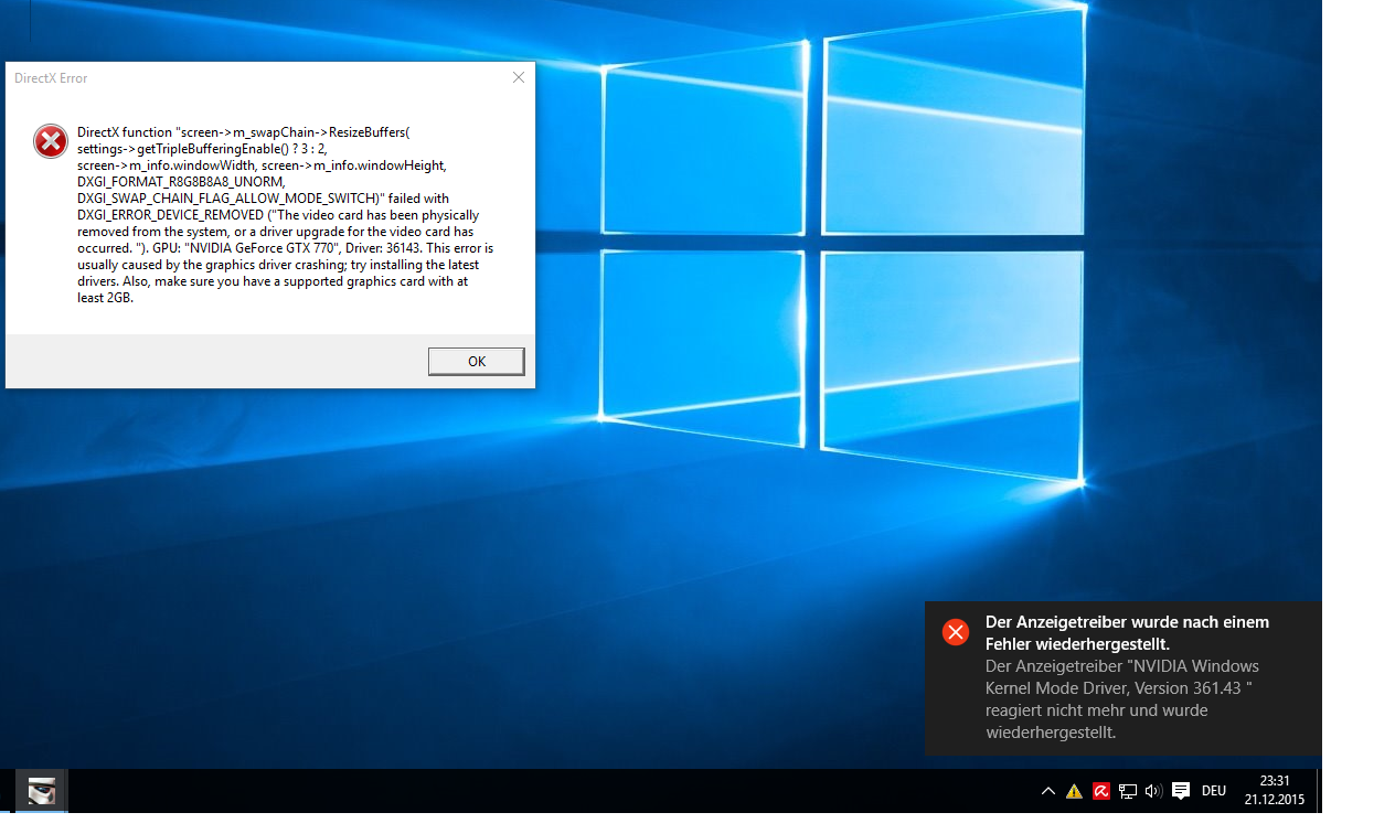

PPS:Und den DirectX Fehler habe ich auch angehängt.Fehlermeldung.png

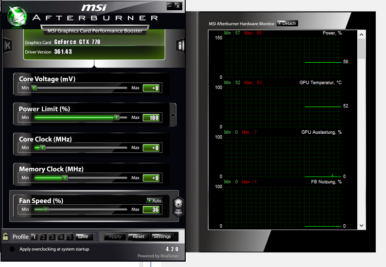

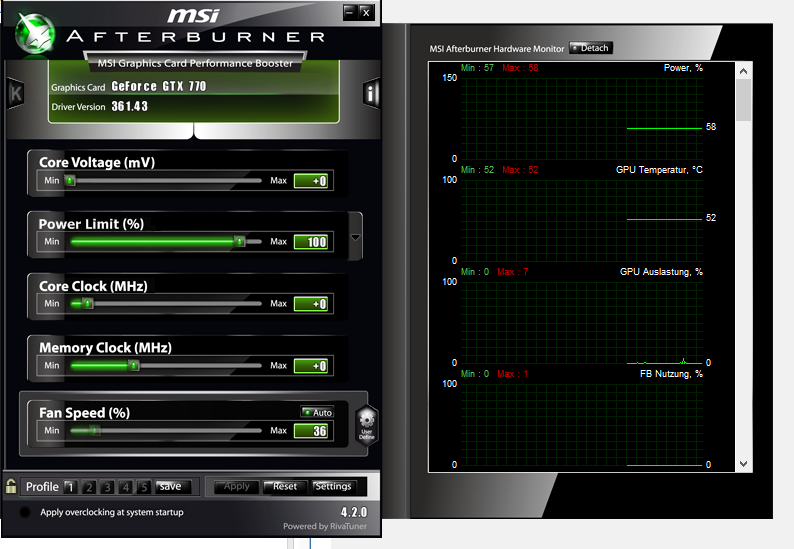

Habe mir jetzt "Afterburner" zugelegt, dies hier sind die Standartwerte, was muss ich da machen?
regler nach links schieben ram und gpu takt -100MHz
