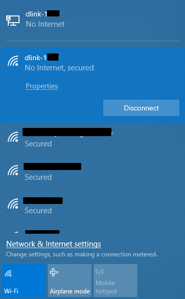

Hi all,
Ich wohne z.Z. in einem Apartmenthaus in dem mir der Internetzugang gestellt wird.
As Zugangspunkt habe ich einen DLINK DIR-809.
[Windows 10 Notebook]--(WLAN/TwisterPair Ethernet)--[DLINK DIR-809]--(Twisted Pair)--[WAND (Internet)]
Mit dem habe ich jetzt aber zum wiederholten male Probleme.
Im Moment weis ich grad nicht was ich noch schauen kann woran es liegt.

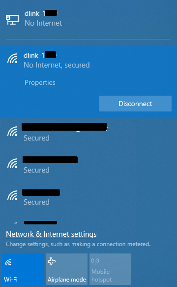

Ich kann zwar ins WLAN/LAN - habe aber dennoch kein Internet.
Hier auf dem Windows 10 Notebook:

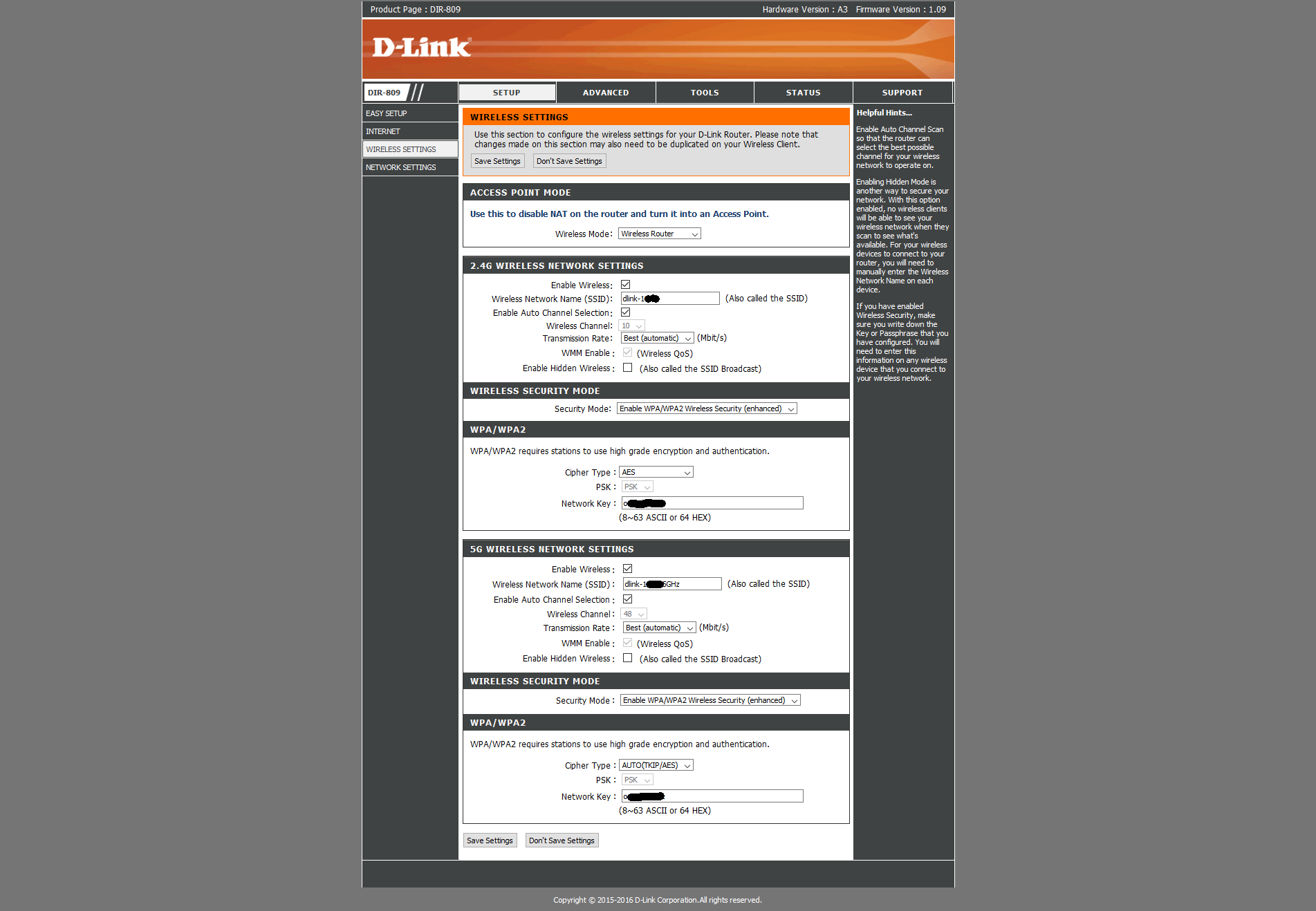

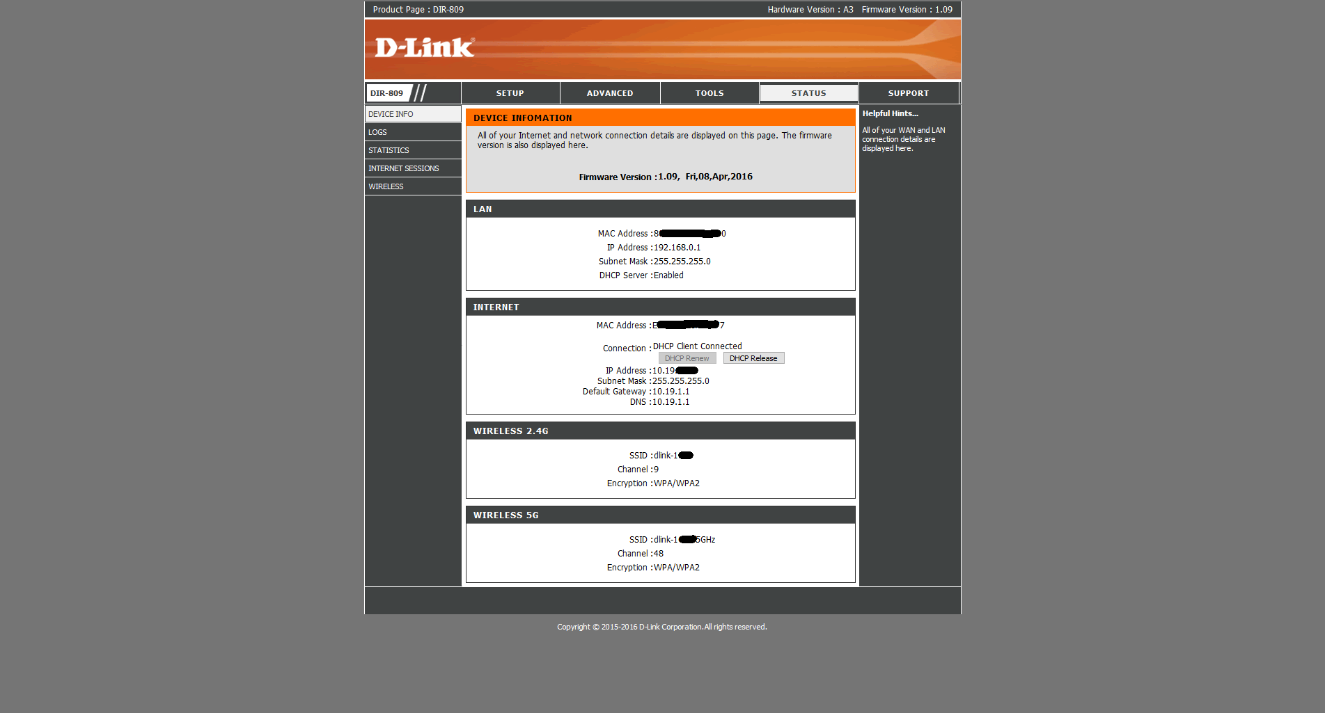

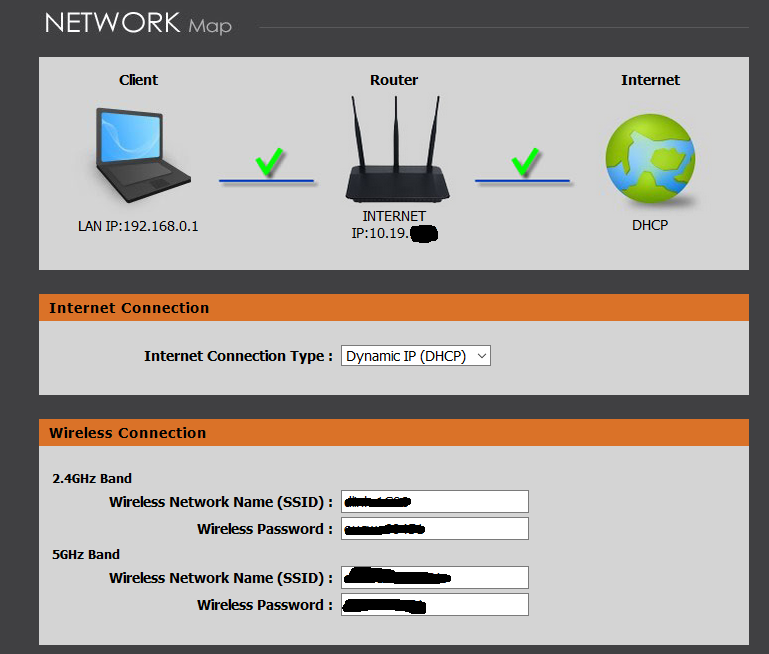

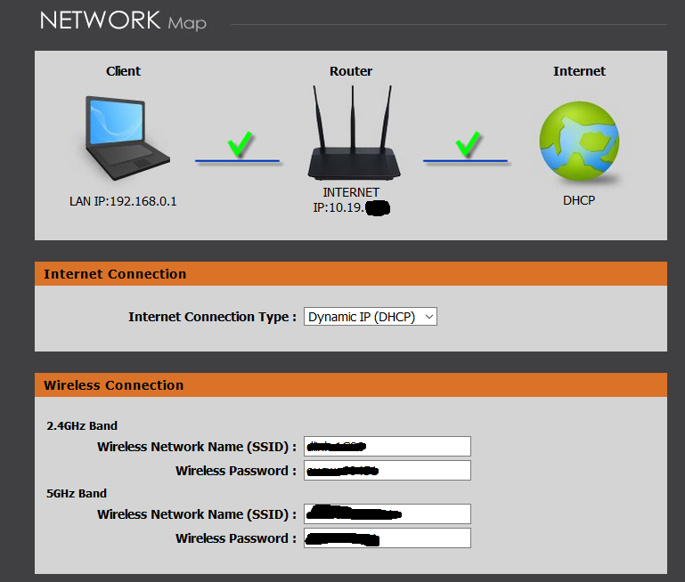

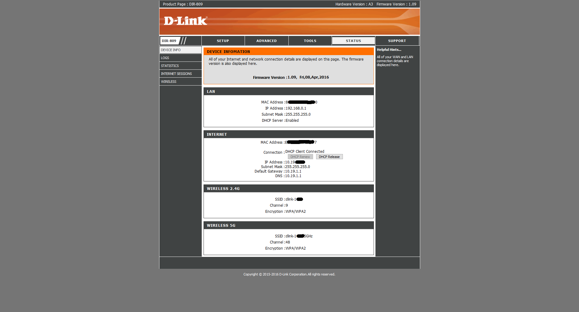

Am Router (ich komme ins Admin Interface):

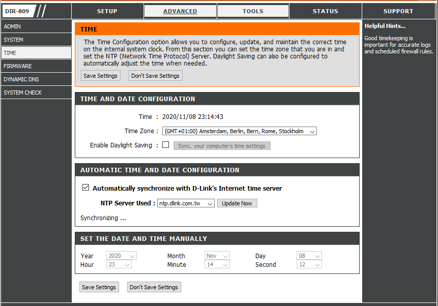

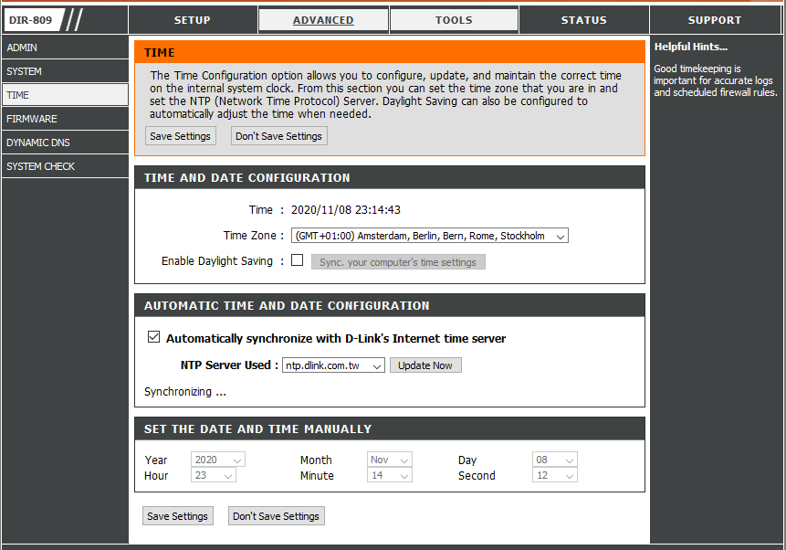

Die Zeit am router scheint nie 100% zu stimmen.
auch das anpassen scheint nicht zu gehen -> ich habe es schon manuell angepaßt, aber das klappt ja nicht auf die Sekunde.
NTP schaft auch keinen genauen sync (geht momentan um ~ 6 Minuten nach)

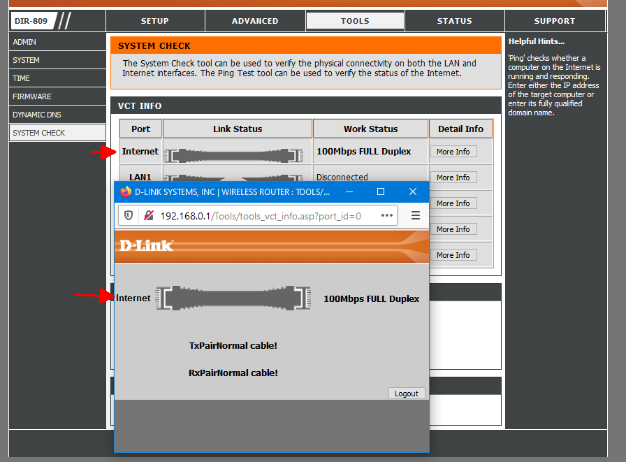

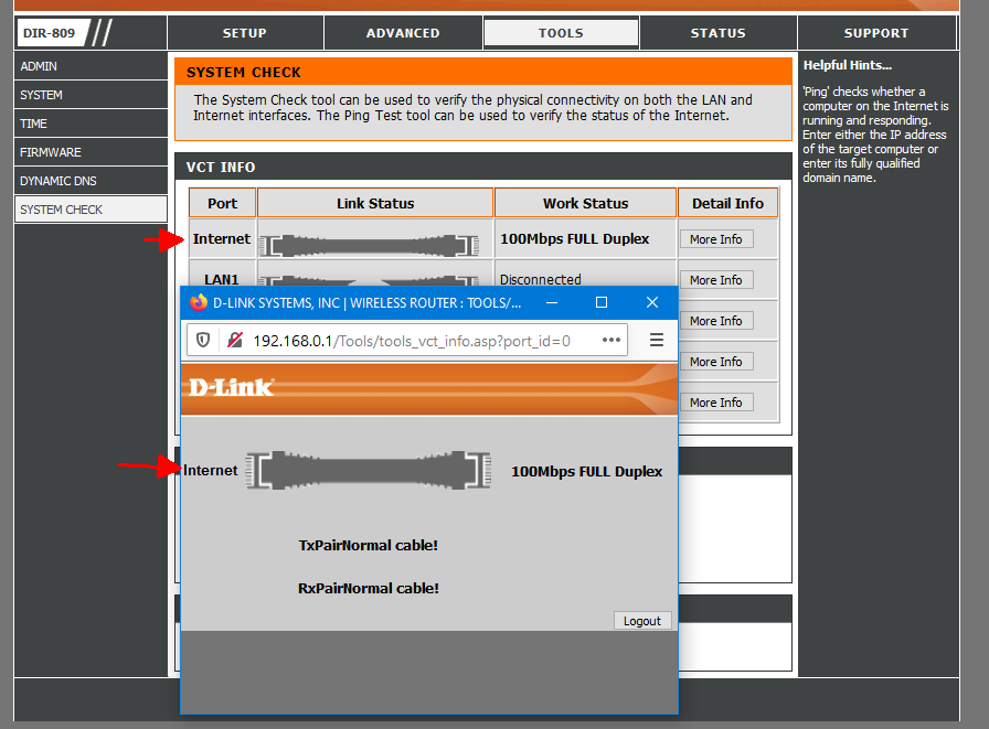

System Check: Schaut aus als ob der Router Internet hat

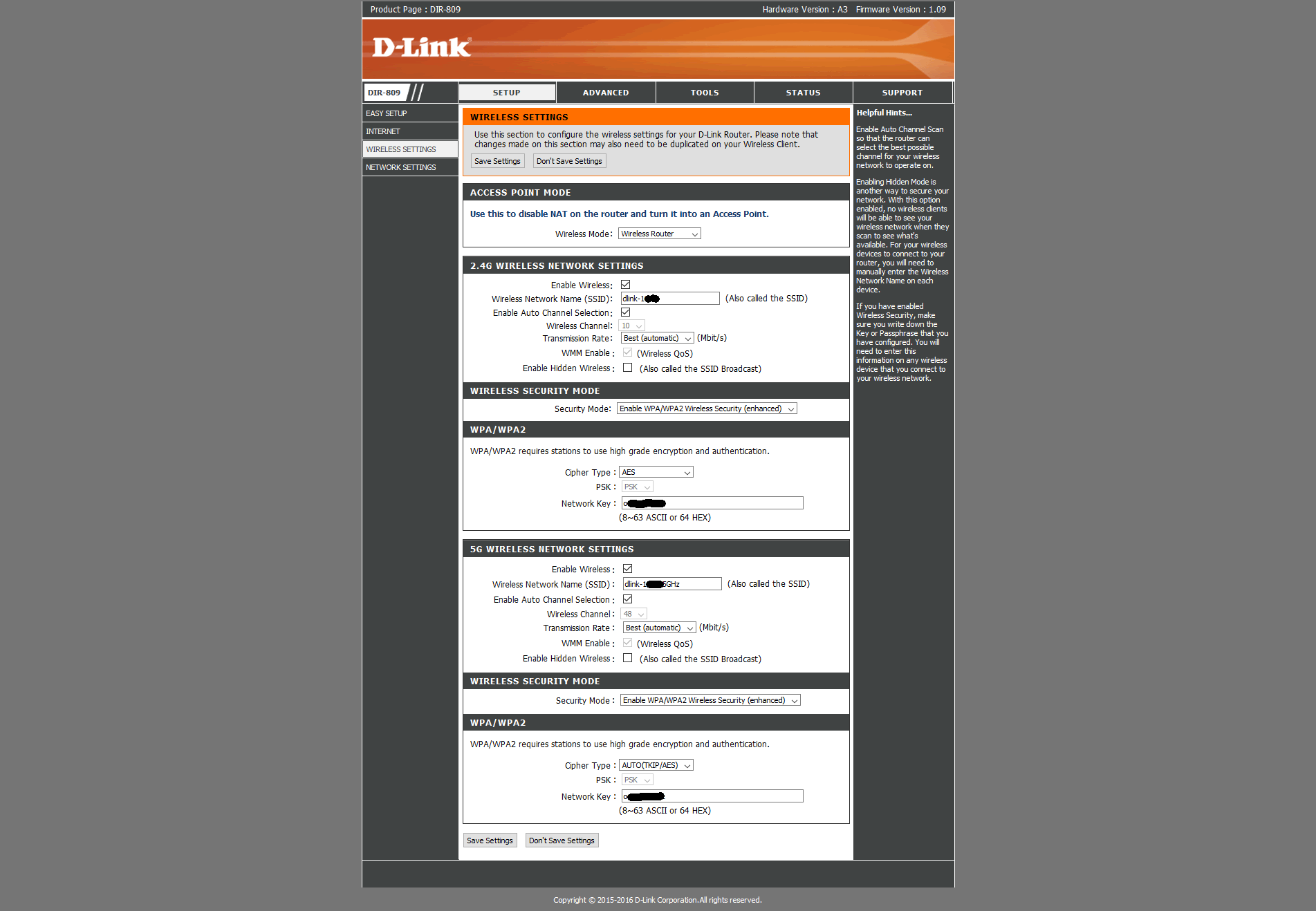

Ändere manuell die wlan Kanäle, bis du einen findest, der nicht überbelegt ist
Aber das wird beim Internet zugriff wohl nicht helfen - weil es ja auch über LAN (ohne W) nicht geht.
BZW woran würde ich das sehen das er nicht überbelegt ist.

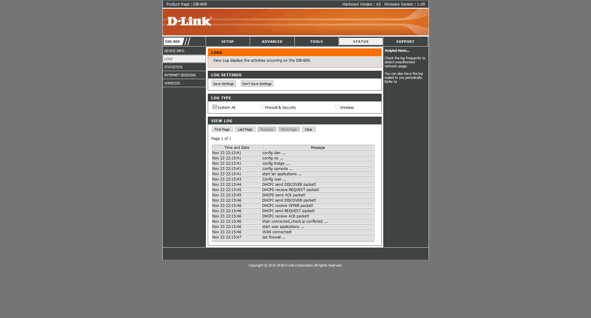

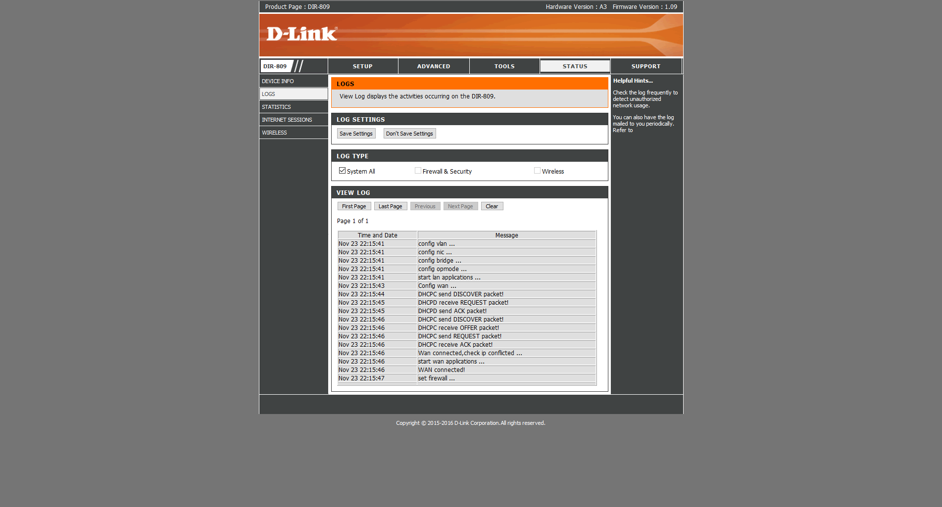

Steht in log des routers eine Fehlermeldung (Sync error oder ähnlich)?

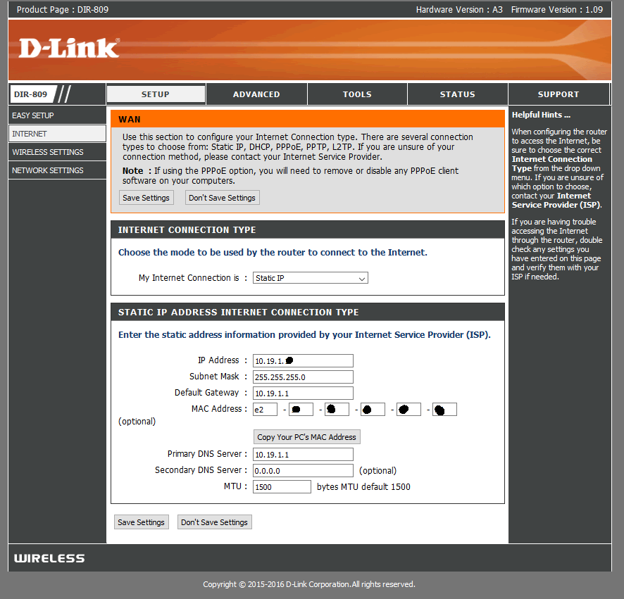

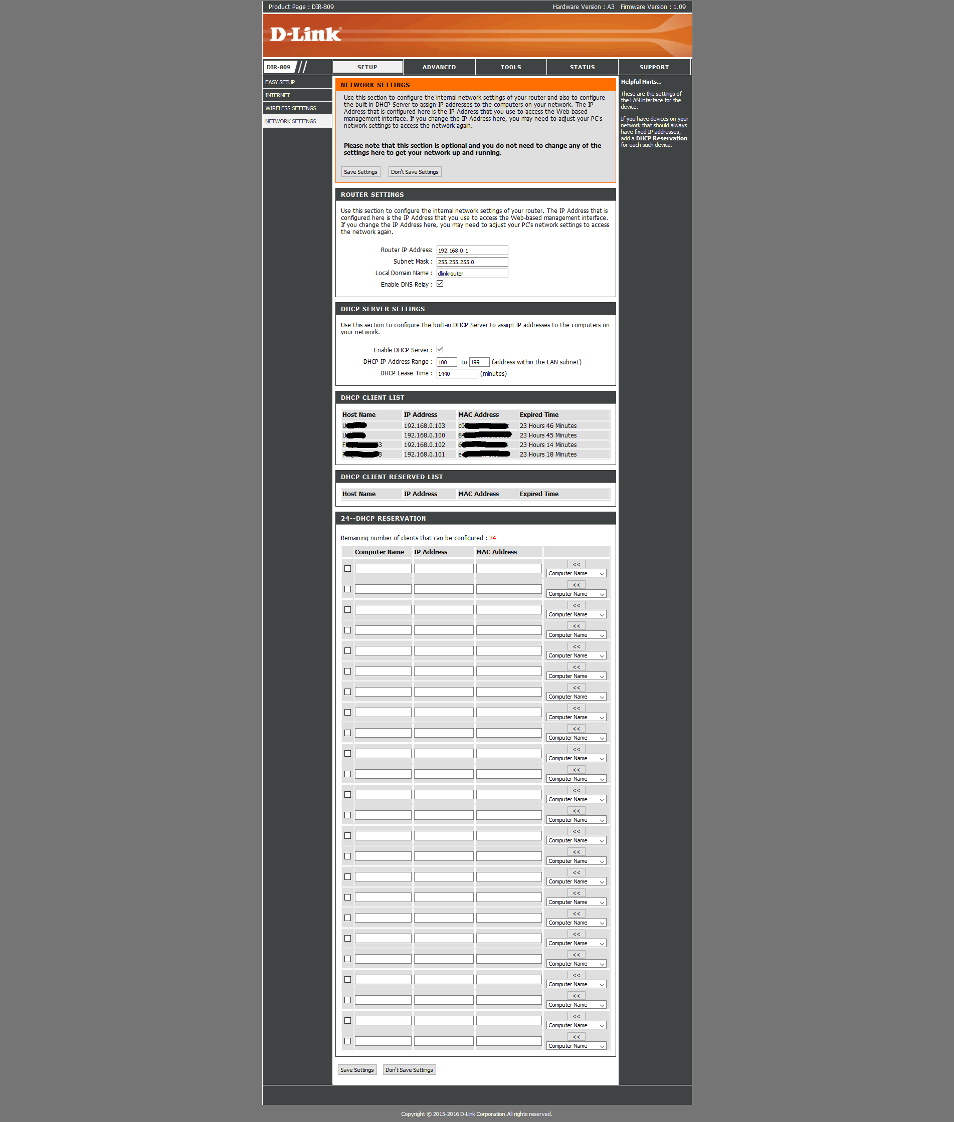

DCHP ist on und im identischen Bereich wie der Hauptrouter, Gateway ist ja 192.168.0.1. Identischen Bereich nutzt Du ja für DCHP bei Dir 192.168.0.100 bis 199. Die wird aber der Hauptrouter auch vergeben an jemand anderen im Apartment-Haus. Die genauen Einstellungen weist Du ja nicht.
Also würde man anderen Bereich nutzen:

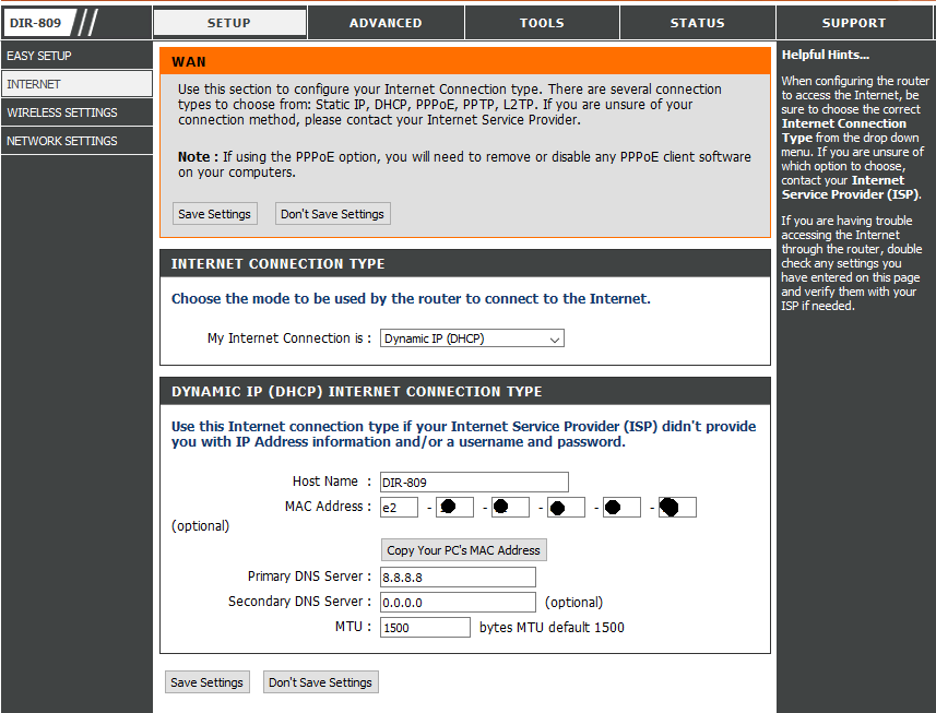

Also ip des Webinterfaces von 192.168.0.1 auf 192.168.177.1 (4. Screenshot) ändern. Kannst natürlich statt 177 auch eine andere Zahl nehmen aber bitte nichts gebräuchliches Null oder Eins oder 178 oder 255. Sonst sind Konflikte mit anderen Router absehbar.
Dann den dchp Bereich (4. Screenshot) Deines Router auch entsprechend anpassen.
Die Lease Zeit (4. Sceenshot) auf Null setzen. Sonst trennt er immer nach 24Std.
Bei WLAN würde man auch nicht WPA/WPA2 wählen, sonder WPA2 (only). Gemischte Verschlüssellung kostet Performance.
Sein Netz ist 192.168.0.x
Der Router bekommt 10.19.?.? als WAN IP und 10.19.1.1 als Gateway
Soweit alles in Ordnung.

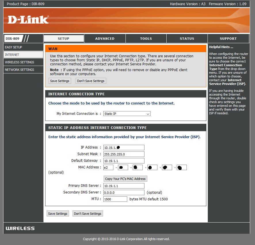

PaulEdison schrieb:
C:\Users\USER\Downloads>ping 10.1.1.86 Pinging 10.1.1.86 with 32 bytes of data: Request timed out. Request timed out. Request timed out. Request timed out. Ping statistics for 10.1.1.86: Packets: Sent = 4, Received = 0, Lost = 4 (100% loss),

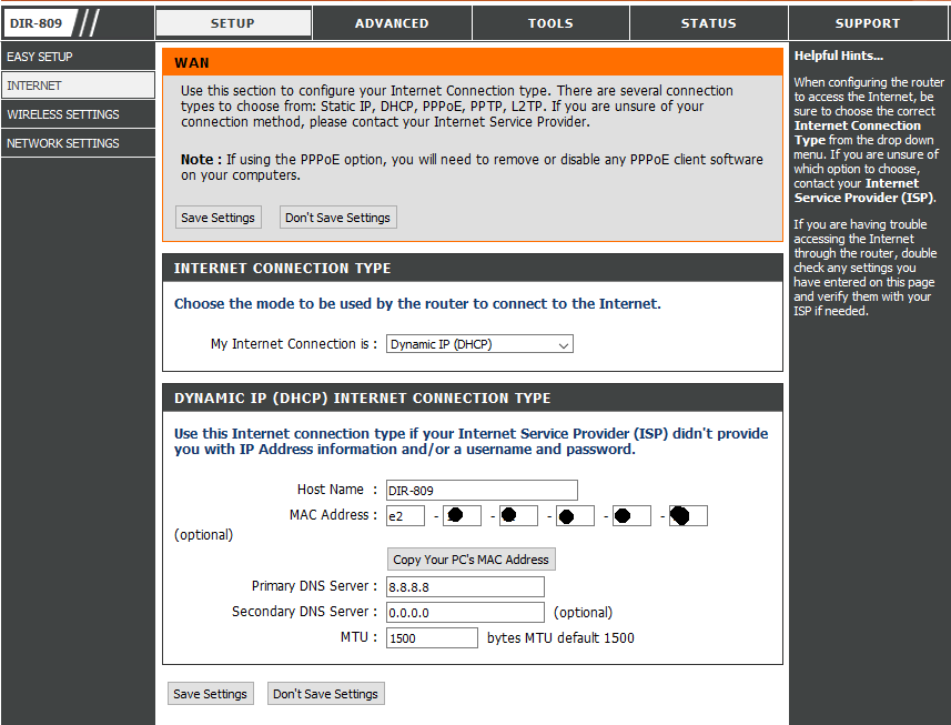

Das bringt nicht viel. Versuche es mit 10.19.1.1 und nimm die Einstellung für den Google DNS aus den WAN Einstellungen (Screenshot 2) erstmal raus.
Dann Ausgabe von Ping 10.19.1.1 und Ping 8.8.8.8, wenn letzteres nicht geht bitte noch traceroute google.de
Ich würde dir empfehlen das Teil einfach mal auf Werkseinstellungen zurück zu setzen und neu zu konfigurieren und wenn du schon dabei bist ändere bitte auch die WLAN Verschlüsselungsart von WPA+WPA2 auf WPA2 Only wenn möglich.
Alle Geräte auf dhcp (automatische ip)?
Ja die Geräte sind alle auf DHCP.
Nein in den logs sehe ich nichts (siehe letztes Bild)

Worn siehst du das? Der Hauptrouter (des ISP/Haus) ist so wie ich es sehe auf "10.19.1.1"
Weil die Router IP gegen WAN ja 10.19.1.X (sichtbar in bild 2) ist (und wenn ich auf static IP stelle von DHCP sehe ich das auch).
WPA werde ich umstellen - ist ned blöd.
DHCP bereiche aber erst wenn ich wieder verbindungs probleme habe.
Ich hab wieder den orginal DNS = 10.19.1.1 drinnen.
Pings gehen jetzt natürlich - mal schauen was ist wenn mal wieder ein ausfall ist.
1&1 Festnetz
Okay. Aber seltsam finde ich, dass Du den WAN Modus von DHCP auf statische IP geändert hast.
Woher hast Du die von dir eingestellte statische IP?
Wenn die nicht vom Provider oder Admin des Apartmenthauses kommt, solltest Du umgehend wieder auf DHCP umstellen, da es sonst wirklich IP Konflikte geben kann, die dann auch andere Zugangsnutzer im Apartmenthaus betreffen.
Auf statisch habe ich nur für das bild umgeändert - die stand schon vorher drinnen.
Diese Antwort ergibt keinen Sinn.
Was stand vorher schon drin?
Wie sollst Du deinen Zugang laut Anbieter einrichten?
Sorry wenn es dich verwirrt - manchmal denke ich zu verworren :)
Normal ist eben auf DHCP gestellt (siehe Bild 3 - NG_02_Internet.png).
Wenn ich dort im Drop-down auf statisch (Static IP) stelle kommen die Werte wie im letzten Bild.
Der Router war so eingerichtet wie er jetzt (DHCP an) ist im Apartment installiert.
Ist also vom "Haus" schon eingerichtet.
Dann auch bitte so belassen.
Wie oben beschrieben habe ich es zu nur zum testen/demonstrieren umgestellt.
bender_ schrieb:
Da Du dich länger nicht gemeldet hast, scheint ja alles soweit wieder zu funktionieren.
Ja - aber eben ohne eine tatsächliche Änderung an den Einstellungen - also ist davon aus zu gehen, dass es wieder auftreten kann ...
