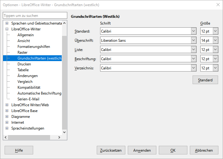

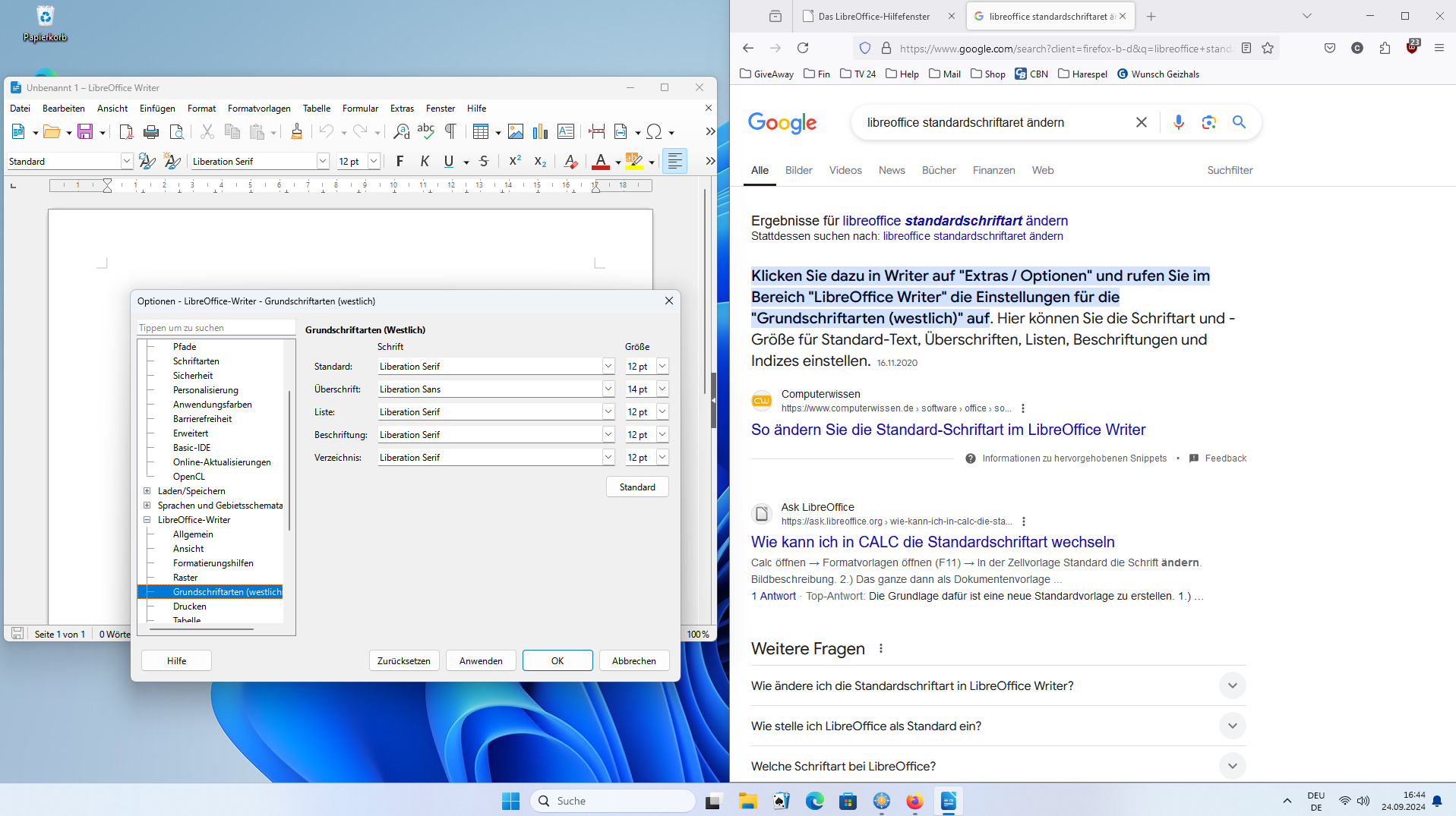

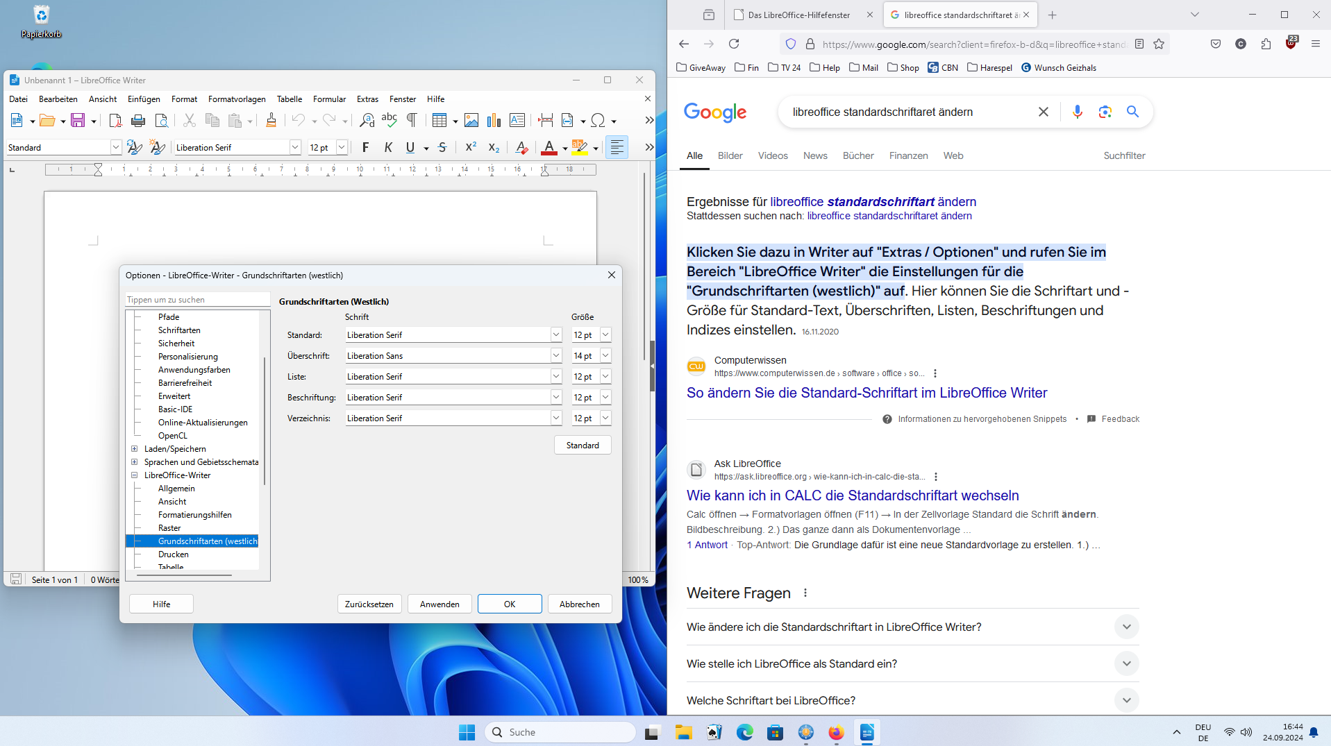

Man kann das auch über die Einstellungen festlegen:
LibreOffice Writer --> Extras --> Optionen --> LibreOffice-Writer --> Grundschriftarten

Nochmal danke. Auch diese Variante funktioniert.

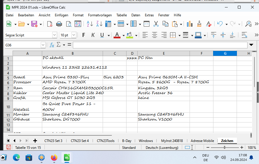

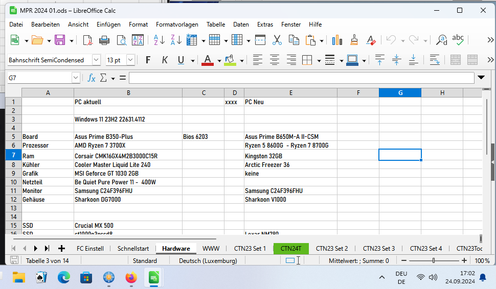

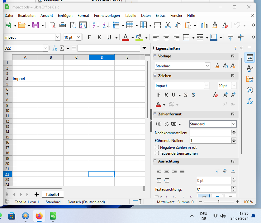

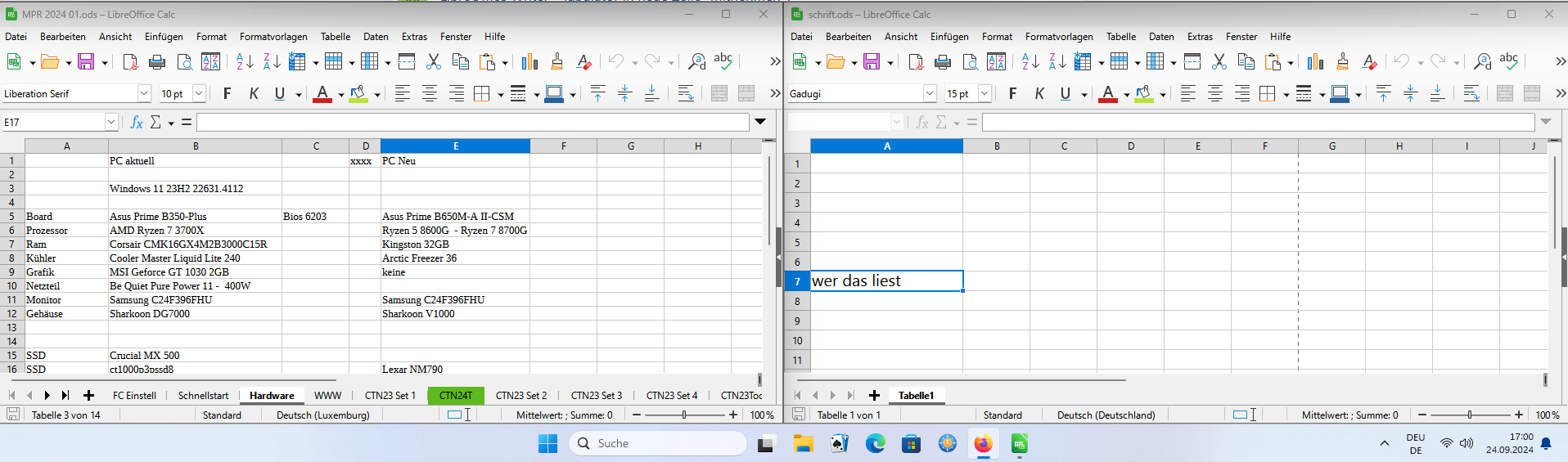

Bei Calc hab ich das Standardschrift in LibreOffice Calc ändern
Und eine Testdatei namens Gadugi (Schriftart) abgespeichert.
Diese Datei wird in Gadugi Schriftart wieder geöffnet.
Meine normalen vorher abgespeicherten Dateien werden in der normalen Schriftart geöffnet

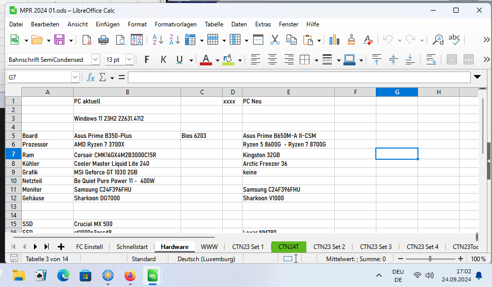

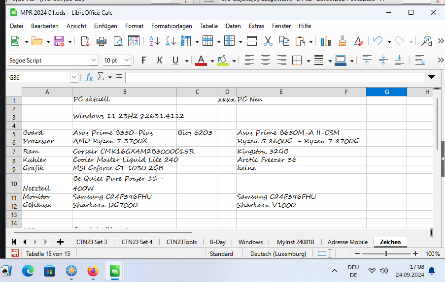

Geht auch, aber nur für den bearbeiteten Tab.
Hab in dem Tab Hardware die Bahnschrift angewendet, wird auch so wieder geöffnet, die anderen Tabs bleiben bei der alten Schriftart.
@ Ponderosa: hat bei mir super funktioniert.
Danke, alle Probleme gelöst - LG Ira
Reaktionen: Ponderosa
Ich meinte die Beschreibung aus dem Link, da sah das menü bei mir teilweise etwas anders aus.
