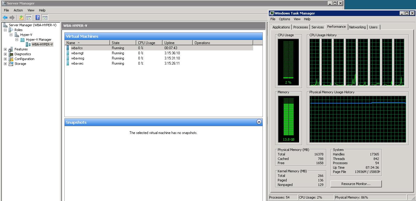

Das ist Hyper-V auf einem Server 2008 Standard. Als VMs läuft ein Essential Business Server 2008 (DC inkl. Microsoft Operations Manager, Exchange 2007, Forefront Gateway) und ein Forefront Client Security Server inkl. SQL Server. Die hohe Speicherauslastung ist darauf zurückzuführen, daß der Speicher, der den VMs zugeordnet wird, auch sofort reserviert wird.
Der physikalische Server hat 16GB RAM und zwei Dual Core Xeons.
Wie Du siehst, ist der Server unterfordert, obwohl ein 'richtiger' 2008 Server darauf läuft.

Sicherlich wäre es mit dem Server kein Problem das so laufen zu lassen, aber wir wollen einen nicht so Kostenintensiven Server kaufen.
Ich dachte an etwas kleineres.
Da ich gucken wollte wieviel Speicher etc. man durch den reinen Hyper-V Server spart.
