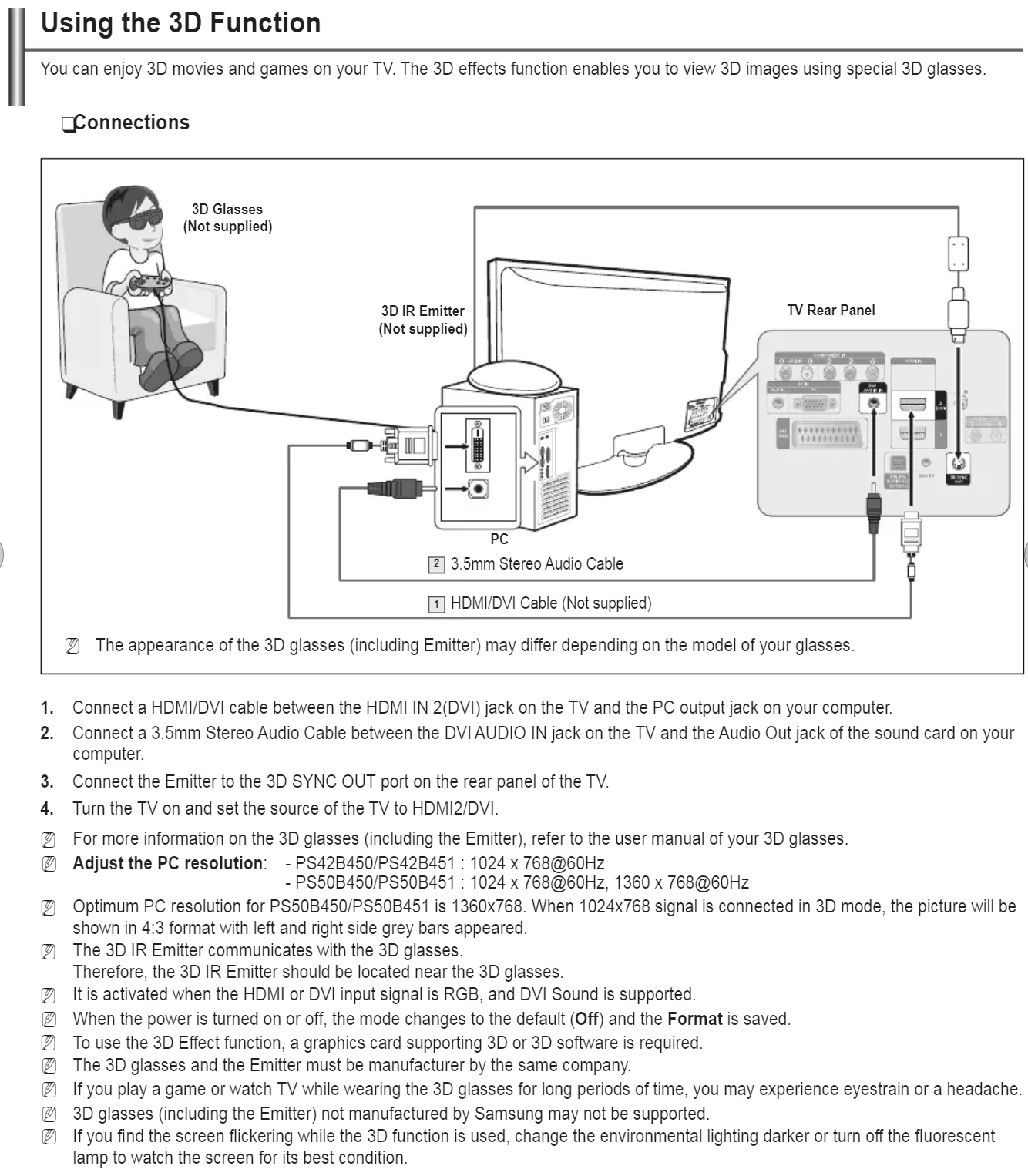

Nach dem Handbuch hättest du ja "optimum" (was auch immer das mit optimum heißen soll - native Auflösung?) nur 1360 x 768 @ 60 Hz

Hast du im Handbuch nachgelesenen, welche Einstellungen notwendig sind? zB Anschluss
der Quelle an DVI/HDMI2? und einiges andere ...

Das Handbuch beschreibt die Einstellungen am PC recht genau.
