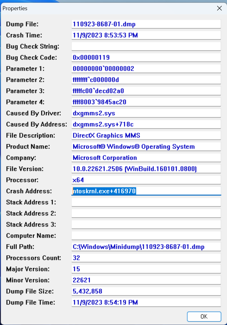

Edit: Ich hab zwei Dump Files auf meinem PC von Critical Errors. Eins davon ist von heute (BSOD). Das zweite ist von gestern (habe aber keinen BSOD gesehen).
Irgendwie scheint das wohl mit der GPU zusammenzuhängen (siehe Anhang dump file Auslese). Hoffe, dass da kein Hardwaredefekt vorliegt. Beim Einbau der 4090, nachdem ich diese in den PCI Express Slot gedrückt habe, waren die Schraubenlöcher der 4090 und diese am Case nicht ganz korrekt ausgerichtet. Da habe ich an der GPU etwas drücken müssen, dass ich die Sicherungsschrauben reindrehen konnte. Ebenfalls war auch der mitgelieferte Bügel um das "GPU-Sacking" zu verhindern nicht genau am Loch der GPU. Auch hier musste man etwas drücken, dass das mit den Schrauben gepasst hat. Hoffentlich ist das nicht das Problem. Allerdings sitzt die GPU richtig im PCI Slot, nur das Case war nicht ganz richtig ausgerichtet. Irgendwelchen Ideen? Vielleicht versuchen, das Mainboard ein paar Millimeter zu verrutschen?
Was meinst du bzgl dazu?
Ich denke nicht, dass die GPU defekt ist auch wenn sie hier erwähnt wird.
Eher ein Treiber Problem.
"dxgmms2" ist nicht Teil des Grafikkarten Treibers, sondern gehört zu DirectX.

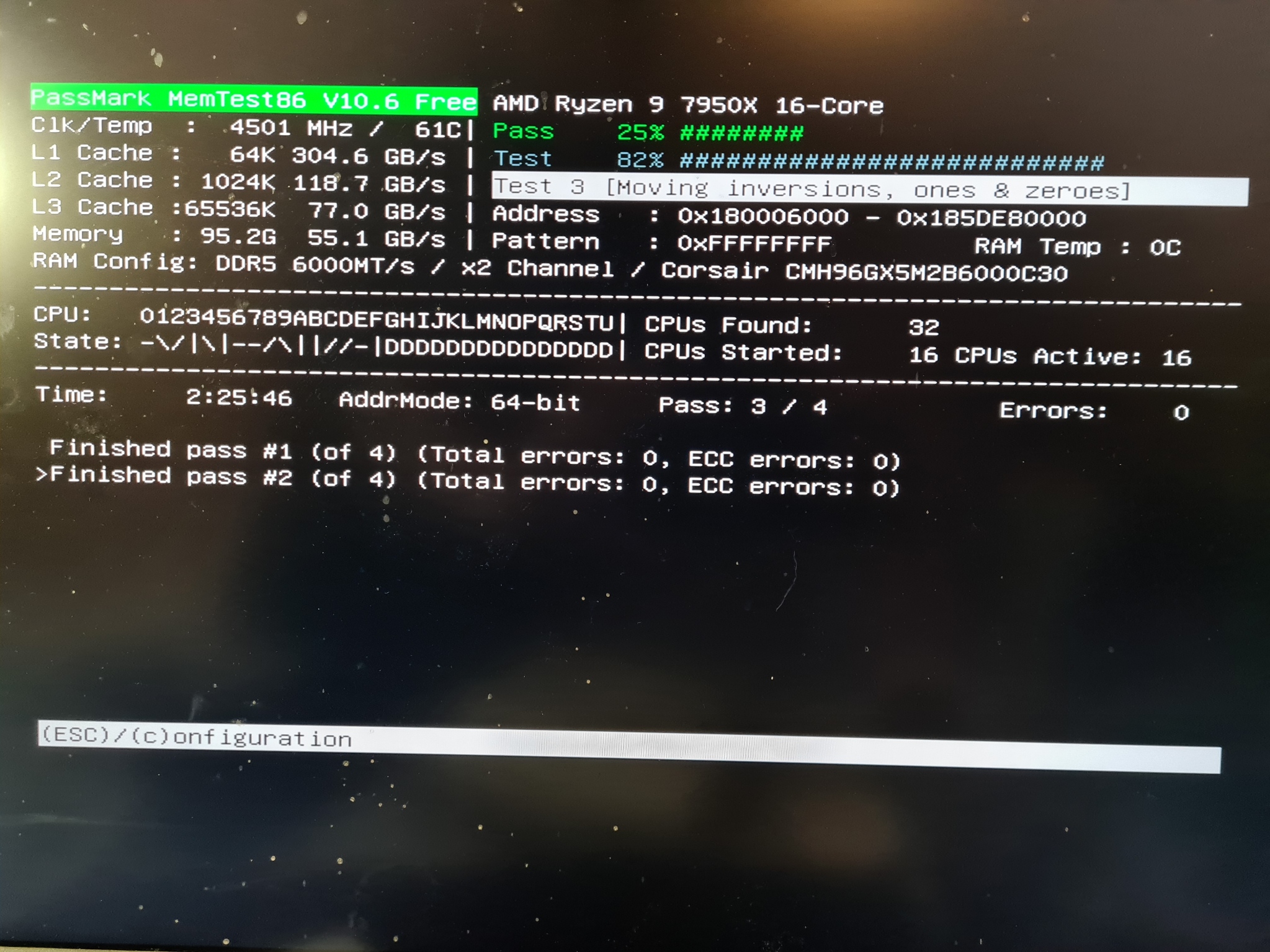

Mach einen Memtest86, sodass man weiß es liegt erst mal nicht am RAM:
"MemTest86 Free 10.6 Build 3000"

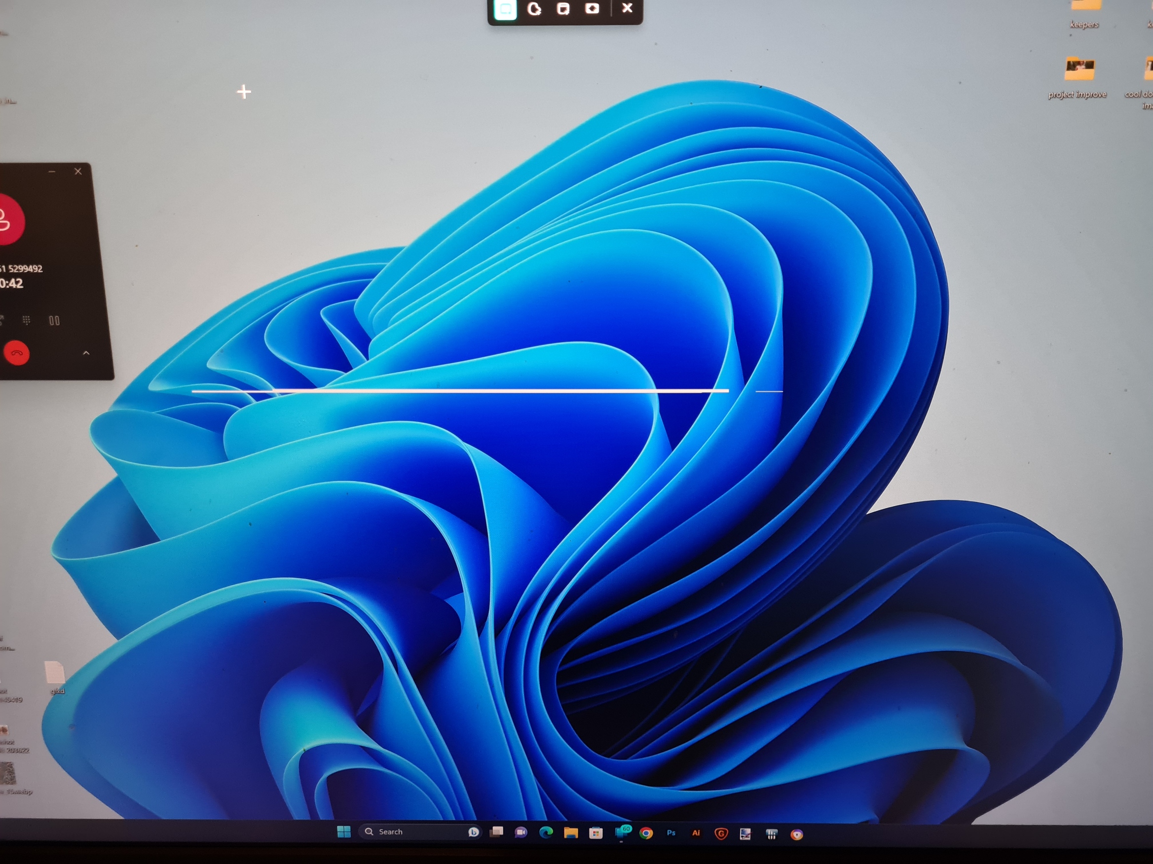

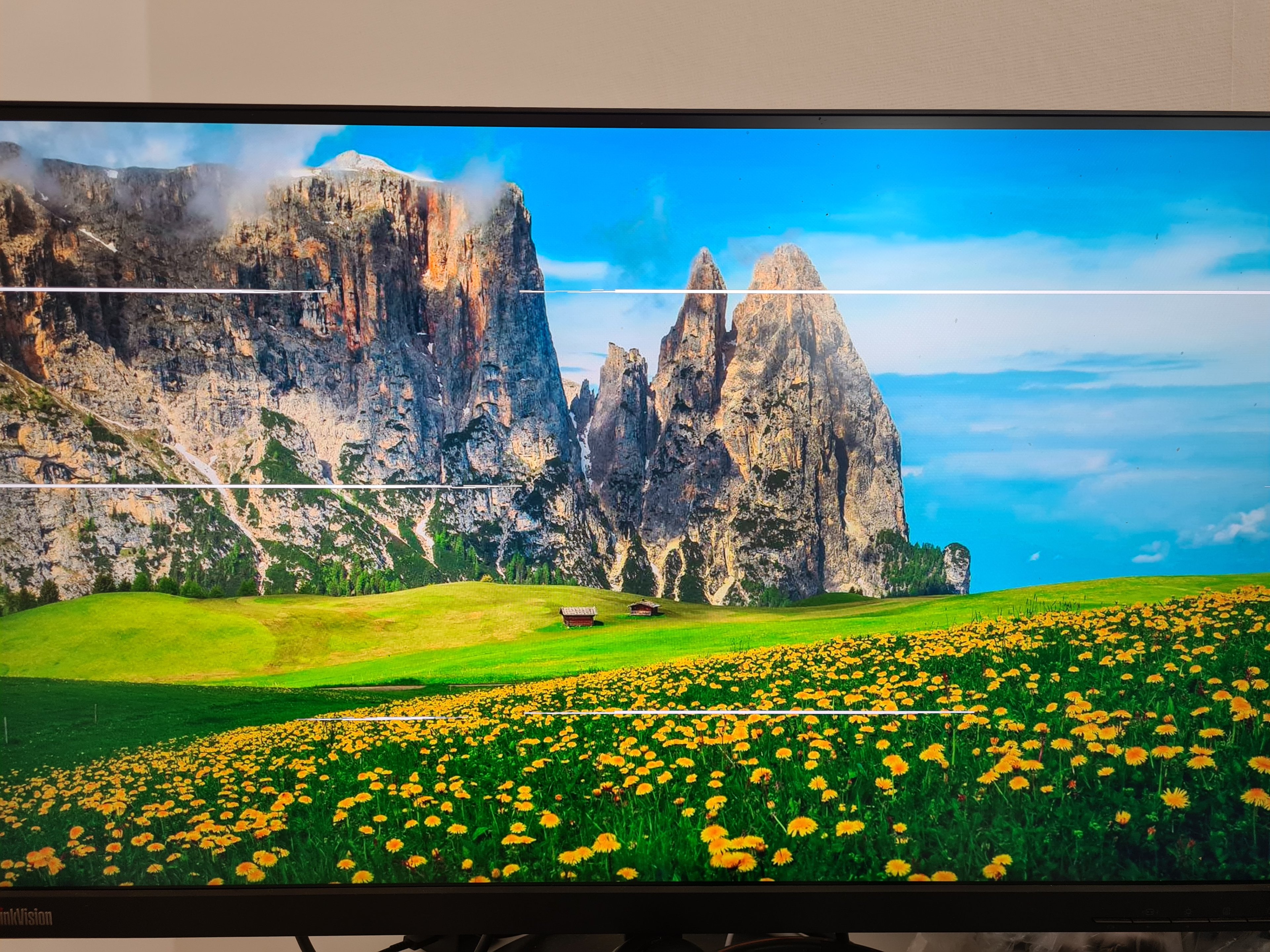

1. Crash: Beim aufwecken des PCs vom Schlafmodus und Laden des Login Screens ist das Bild eingefroren. Man erkennt Artefakte (weisse Streifen) auf dem Bildschirm). Reset musste erfolgen.
2. Crash: Blue Screen während einer Teamviewer Session. Siehe Readout unten. Das ist doch der gleiche Code wie beim letzten Blue Screen, oder?
Wenn ich nach dem Fehler google, heisst es, dass es an der GPU liegen könnte.

Wurde der Memtest86 gemacht:
"MemTest86 Free 10.6 Build 3000" ?

  2. Zweiter Neustart: Nach dem Einloggen in Windows 11 war das System träge und es gab grafische Fehler (weiße Streifen, siehe beigefügter Screenshot). Nach einigen Sekunden kam es zu einem weiteren Neustart.

Aktueller Stand: Aktuell arbeite ich mit dem PC wieder ohne Probleme. Ein Dump-File-Ausleser zeigte von heute drei Blue Screens mit demselben Bug-Check-Code wie zuvor (0x00000119), verursacht zweimal durch dxgmms2.sys und einmal durch watchdog.sys. Zusätzlich habe ich Memtest86 für zwei Durchläufe ohne Fehler ausgeführt.
