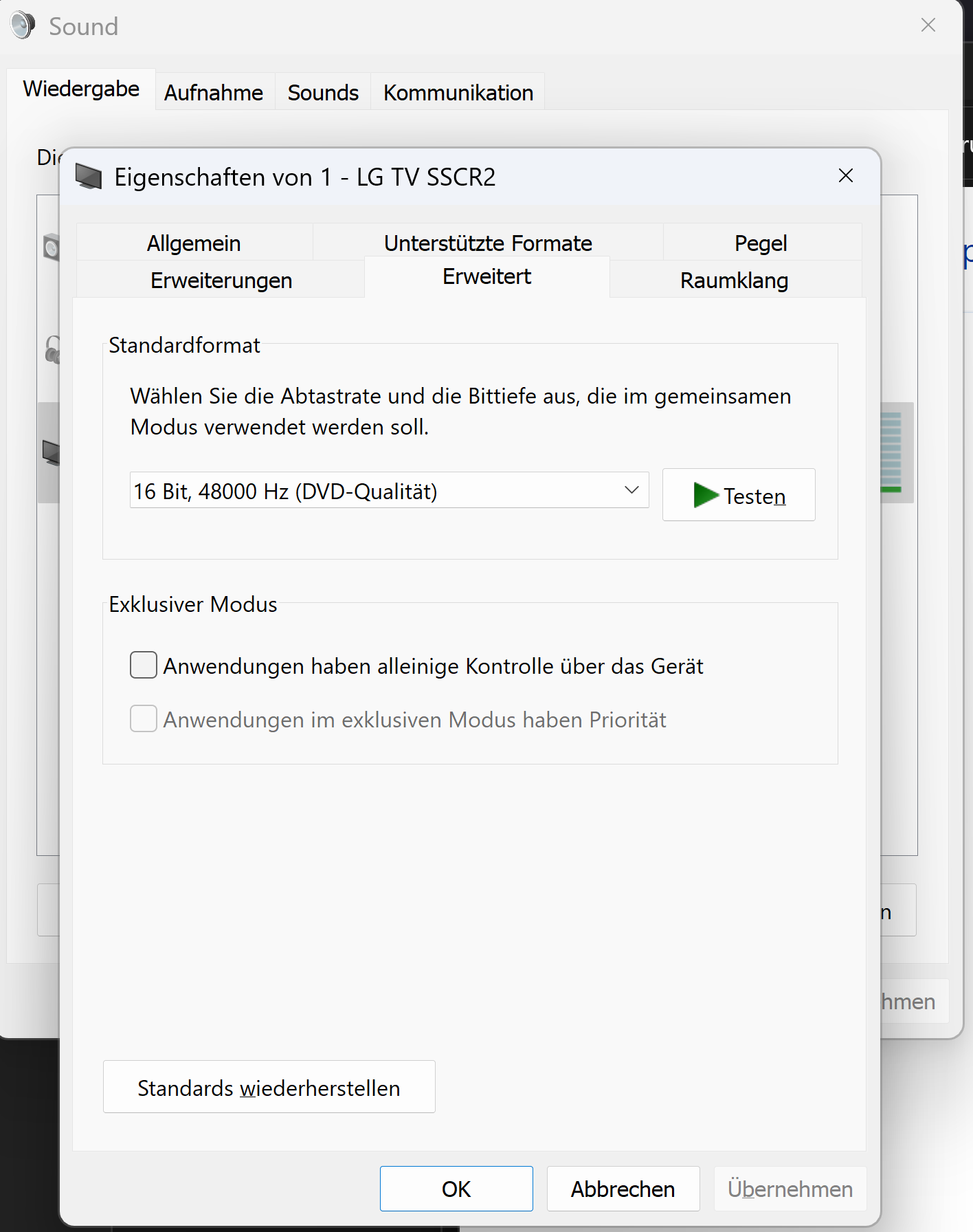

Sieht die Sound-Einstellung so aus? Also bei Exlusiver Modus.

Audioeinstellungen sind die Haken drin bei Exklusiver Modus.
Problem besteht immernoch. Habe die Haken raus, bios ist auf dem neusten Stand, Treiber sollten auch alle aktuell sein. Ich weiß nicht was ich sonst noch ausprobieren kann. Das merkwürdige für mich ist halt dass egal welches Game, es immer flüssig läuft und Discord auch garkeine Probleme verursacht. Aber YouTube / Videos im Browser sowie Spotify per Desktop App halten andauernd an. Auf lange Zeit gesehen ist das echt nervig.
