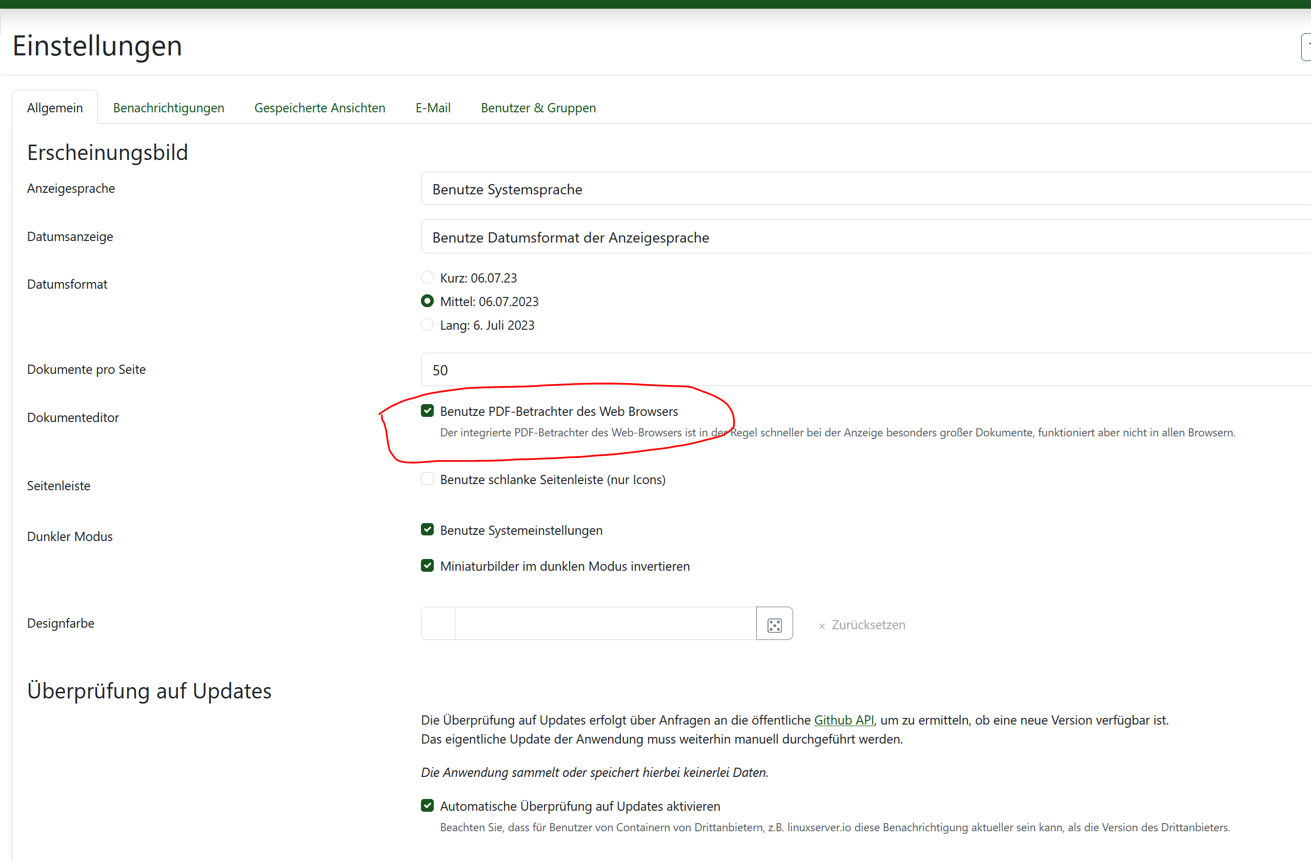

Hallo XamBonX,
ich hab das gleiche Problem und habe keine Lösung gefunden, dass Paperless selbst das richtig anzeigt.
Was man aber machen kann ist in den Einstellungen den PDF-Viewer des Browsers für die Anzeige zu verwenden. Bei mir (FireFox) hat das dann auch sehr gut Funktioniert.
Grüße
