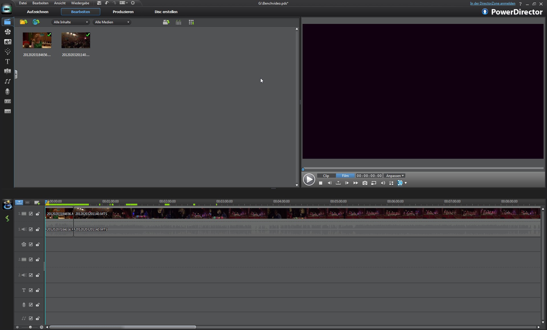

So, hier das Bild:
Ich meine die Grüne Spur oberhalb der Timeline, die SVRT-Spur hab ich ausgeblendet.

Ab Version 10 gibt es das Rendern des Vorschaubereichs.
In der 11 Trial muss man dazu aber den Bereich markieren. Wie sieht das in der 10er aus?
Wenn Du die SVRT-Spur aktivierst, ist diese dann rot oder grün?

Die SVRT-Spur ist grün.
In der 10er Version scheint er immer nur knapp ins voraus zu rendern für die Vorschau, wie oben schon geschrieben kann man so etwa 1,5sec gucken, dann rendert er erstmal wieder 10 bis 15 sec, hab jetzt mal mitgestoppt.
Auf dem Laptop mit der selben Quelldatei kein Vorrendern, keine grüne Spur, direkt "anschaubar".
