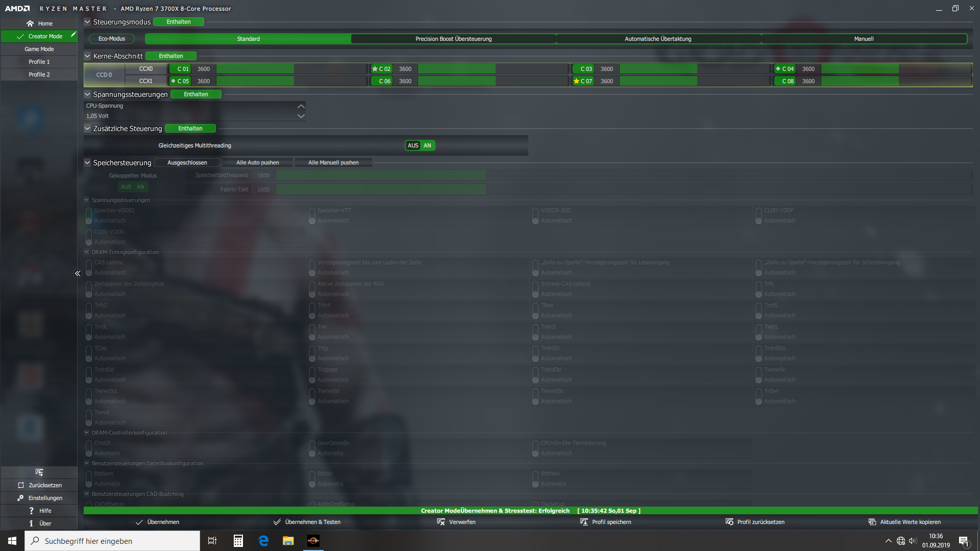

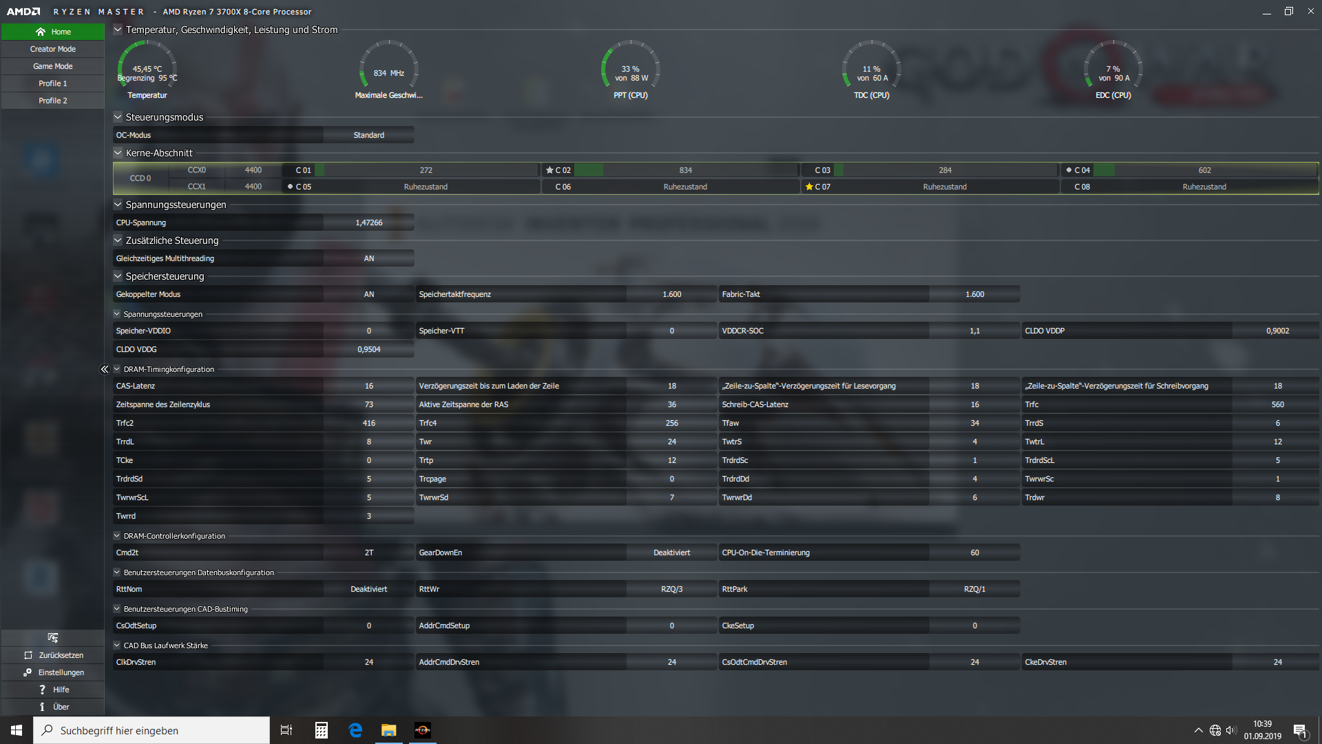

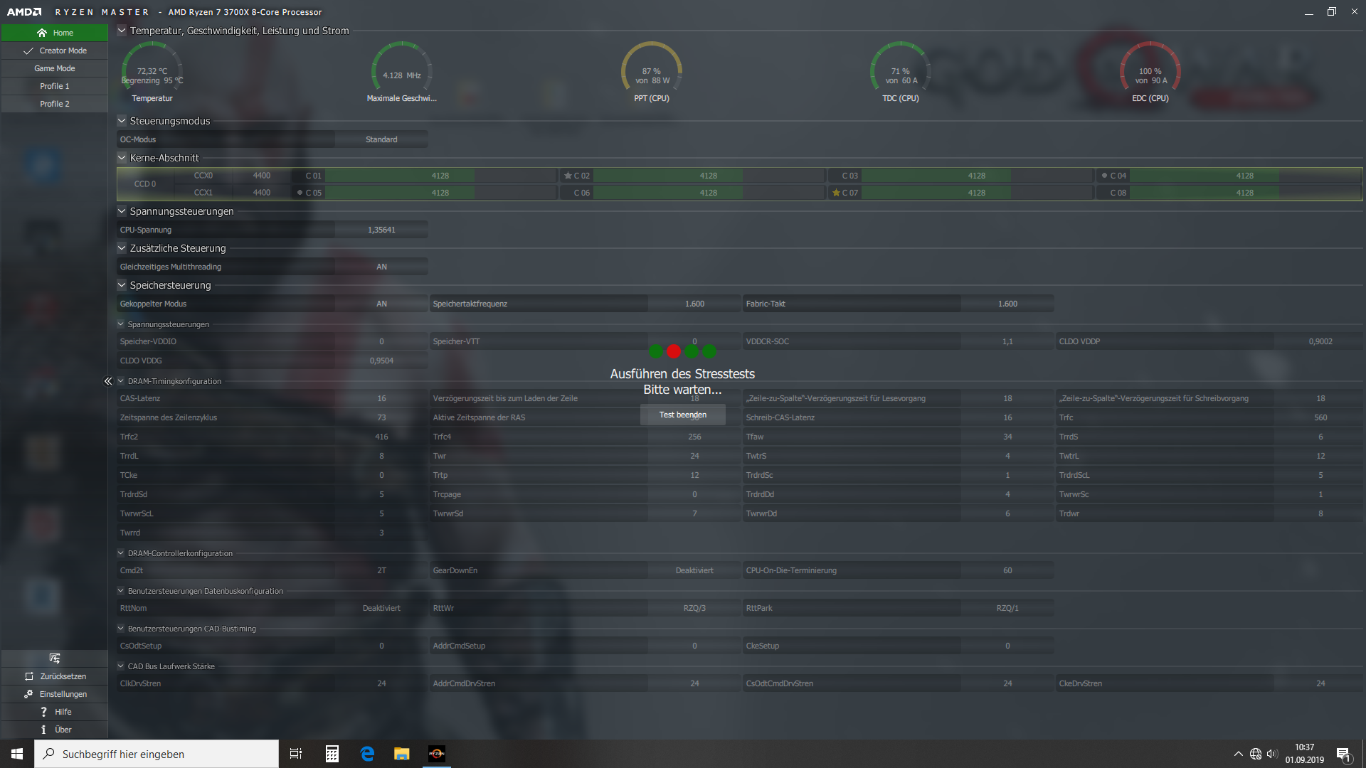

Nun habe ich mal 3 Screenshots angehängt, die ich in RyzenMaster machte.
Das erste zeigt die "Creator Mode Einstellungen", beim 2. Mache ich den Stresstest mit den "CreatorMode Einstellungen" und beim 3. Habe ich Inventor gestartet. Hier gilt es zu erwähnen, dass der Kern "C03" hin und wieder dabei in den Ruhezustand geht....

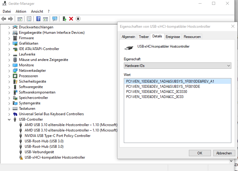

mal ne doofe Frage.... kann es aber vielleicht auch damit zusammenhängen?:
Gerade erst habe ich gesehen, dass hier wohl ein Treiber nicht richtig installiert wurde
Das ist von nvidia ein usb gerät. Wahrscheinlich der typ C für VR
ok, danke dir vielmals für den Hinweis. Wundert mich nur, warum dieser nicht von dem GraKa-Treiber mit abgedeckt wird!?
