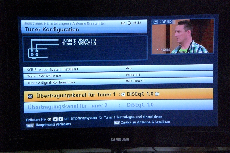

Dann ist was am Receiver hinüber. Oder in den Satelliteneinstellungen im Kathrein Menu was verstellt. Kannst du mal Fotos von deinen Einstellungen machen? Ich kenne das Menu leider nicht.

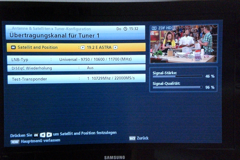

Ungefähr so
Bekommst du überhaupt Bild rein oder steht gleich "Signal nicht gefunden" und springt auf und ab?
Hast du denn Probleme beim Empfang? Wer weiss denn schon genau, wie die beiden Komponenten die Signalstärke berechnen? Und unterscheidest du zwischen Signalstärke und Signalqualität? Das sind 2 verschwiedene Werte!

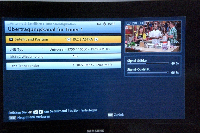

Also die Signalqualität sind über 90%. Nur die Stärke schafft grade mal 48%. Hab den Receiver auf die Werkseinstellungen zurückgesetzt. Beide Ports sind angeschlossen, sieht dann so aus:
