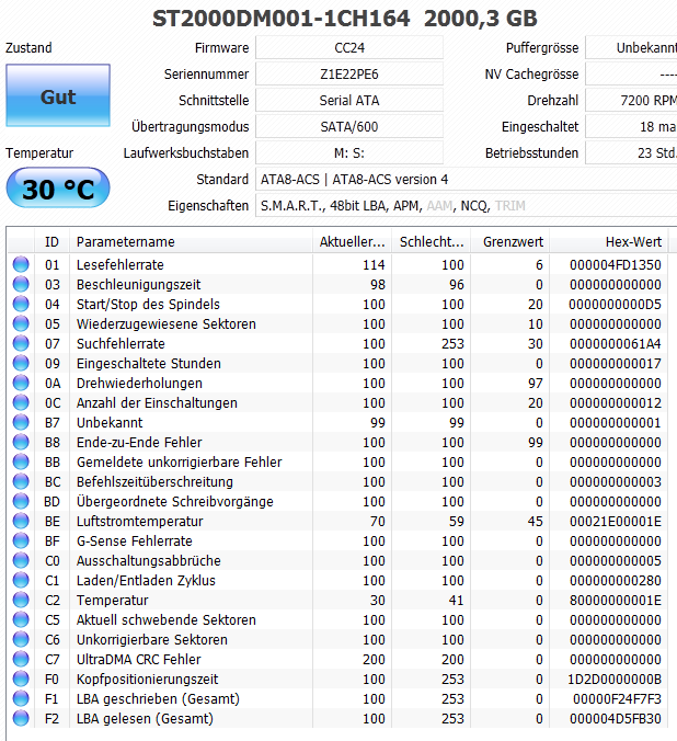

Hier die Smart werte
1 SATA Downshift Error (B7), Verlangsamung der SATA Schnittstelle und 3 Command Timeouts,
der Grund dafür ist allerdings nicht ersichtlich.

640 Ein/Aus-Schaltungen= alle 129 Sekunden 1x.
Wenn du unbedingt möchtest kann die Zeitspanne z.Bsp. mittels CrystalDiskInfo gestreckt oder ganz abgeschaltet werden.

SpeedFan ist definitiv das verantwortliche Programm. Auch das im 30 Sekunden Takt auftretende zirpen der Festplatte wird durch SpeedFan erzeugt. Die Lösung ist einfach das Smart Feature von SpeedFan per Startparameter abzuschalten.
Also ist das hier die Lösung: /NOSMARTSCAN
Code:
"C:...SpeedFan\speedfan.exe" /NOSMARTSCAN
APM lasse ich jetzt testweise mal aktiv, da die Probleme beseitigt scheinen.
