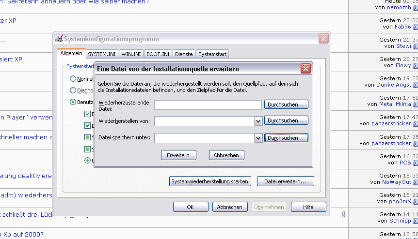

Extract ist auch nicht der richtige Befehl...komme gerade nicht auf den Namen.
Versuche in der zwischenzeit mal folgendes:
Wenn die Befehle nicht funktionieren ist der Pfad falsch eingestellt.
Entweder im DOS-Fenster (CMD) Path eingeben oder in Systemsteuerung - System - Erweitert - Umgebungsvariablen
den Path anschauen und uns posten.
Gruß Herby
@prophet:
danke für das thumbnail. aber ich glaube, dass win2k diese
option nicht mehr hat...? ich kenne das noch von win98.
da hieß das "msconfig", glaube ich.
wie ich den gezeigten shot bei win2k öffne, weiß
ich nicht....
