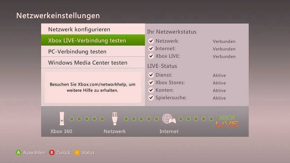

Laut Verbindungscheck der Xbox gibt es keine NAT Probleme, das gleiche zur Bestätigung noch in Spielen überprüft, die ebenfalls den NAT Status anzeigen. Beim Kollegen ebenfalls offen, wäre auch verwunderlich, denn es hat ja früher und jetzt mit dem Testrouter auch funktioniert.

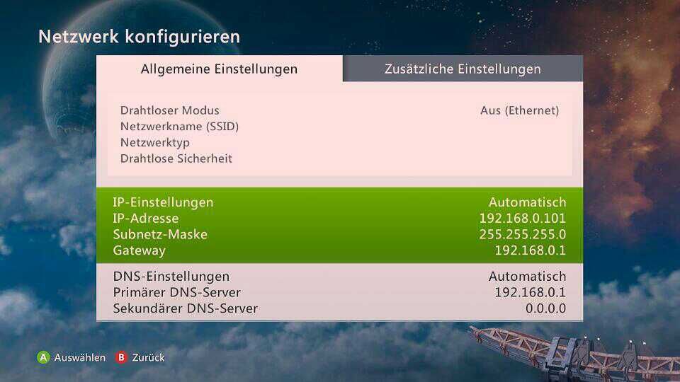

- IP Adresse der Xbox von automatisch auf manuell gestellt, (automatisch daher, da die Xbox schonmal ein paar Probleme mit dem NAT bekommt, wenn die IP von Hand vergeben wird).
- die IP Adresse der Xbox fest an an die Xbox gebunden über DHCP Reservierung

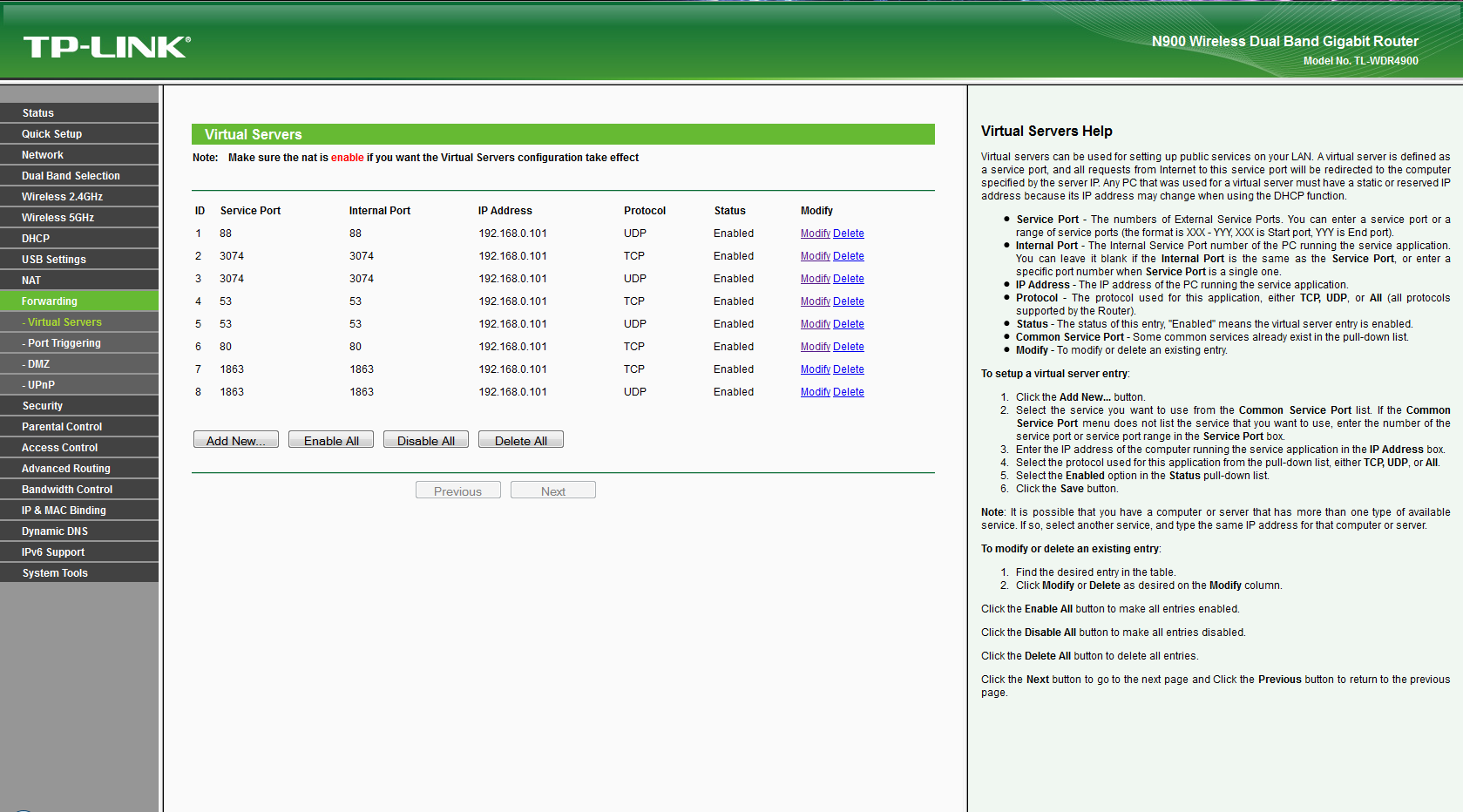

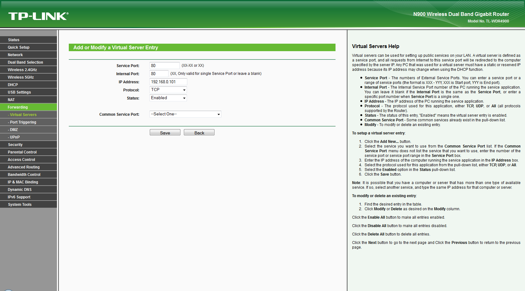

Vielleicht bekommen wir das doch mit Port-Forwarding geregelt. Deaktiviere bitte UPnP und forwarde diese Ports an die IP der Xbox! Auch auf TCP/UDP achten. Screenshot der fertigen Forwarding-Regeln bitte anhängen.

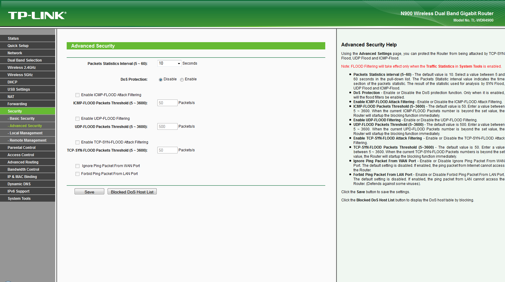

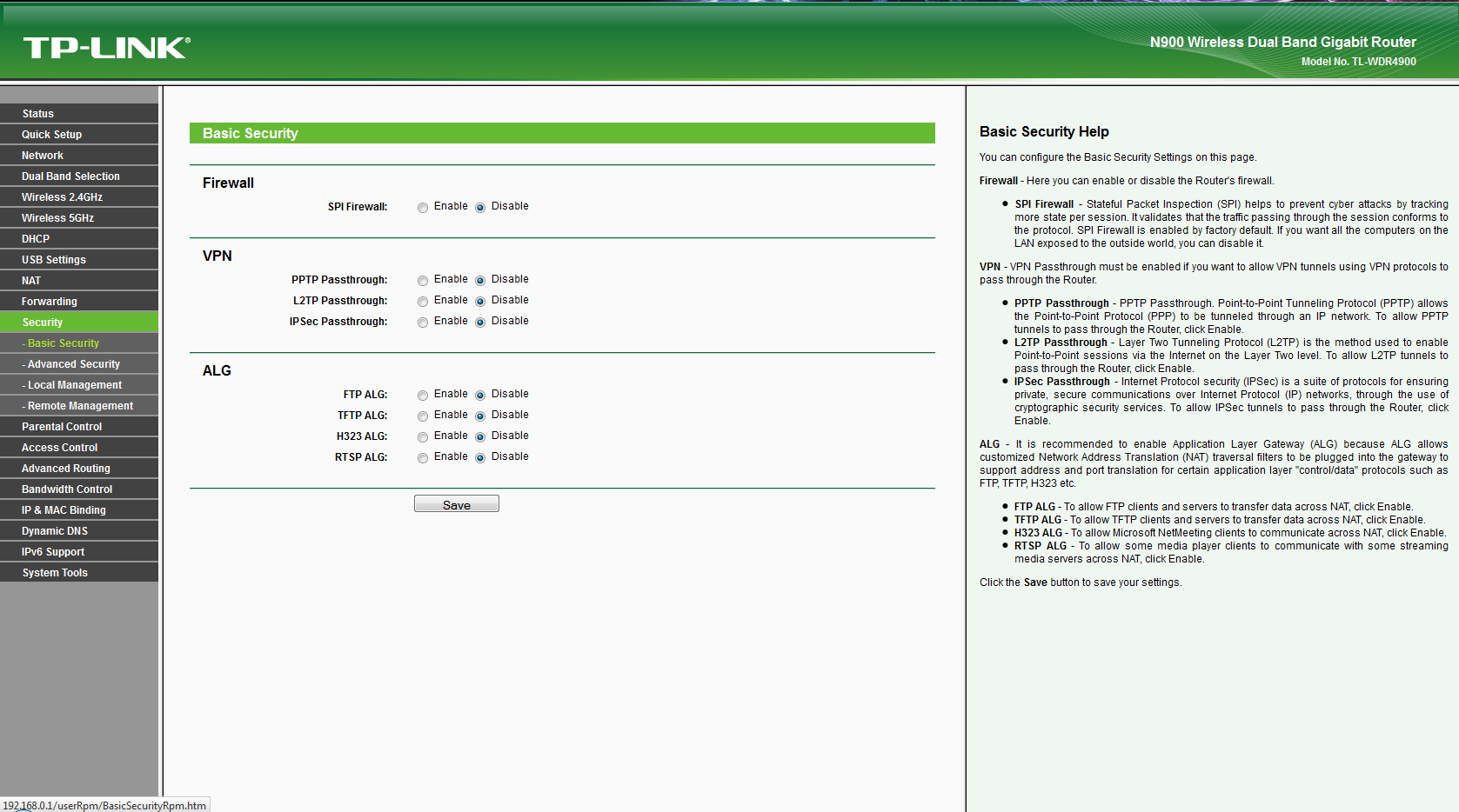

Hi,

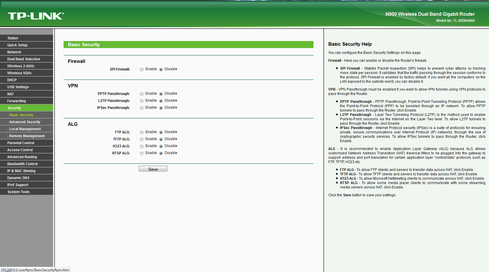

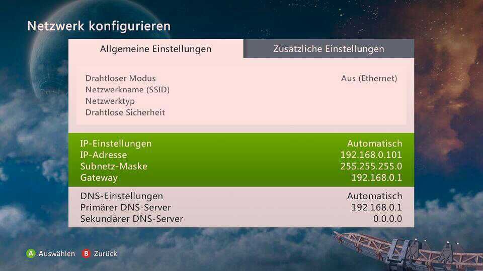

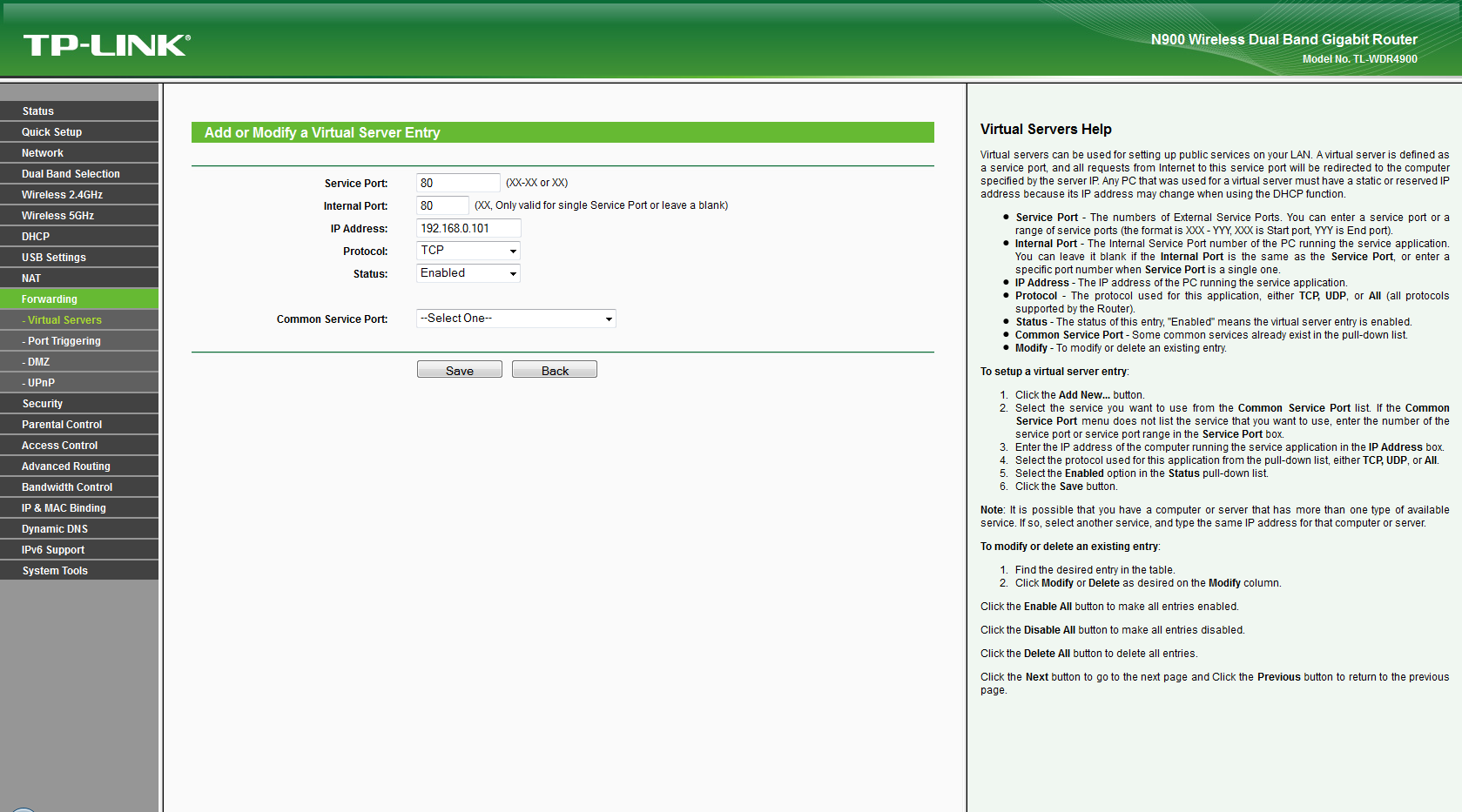

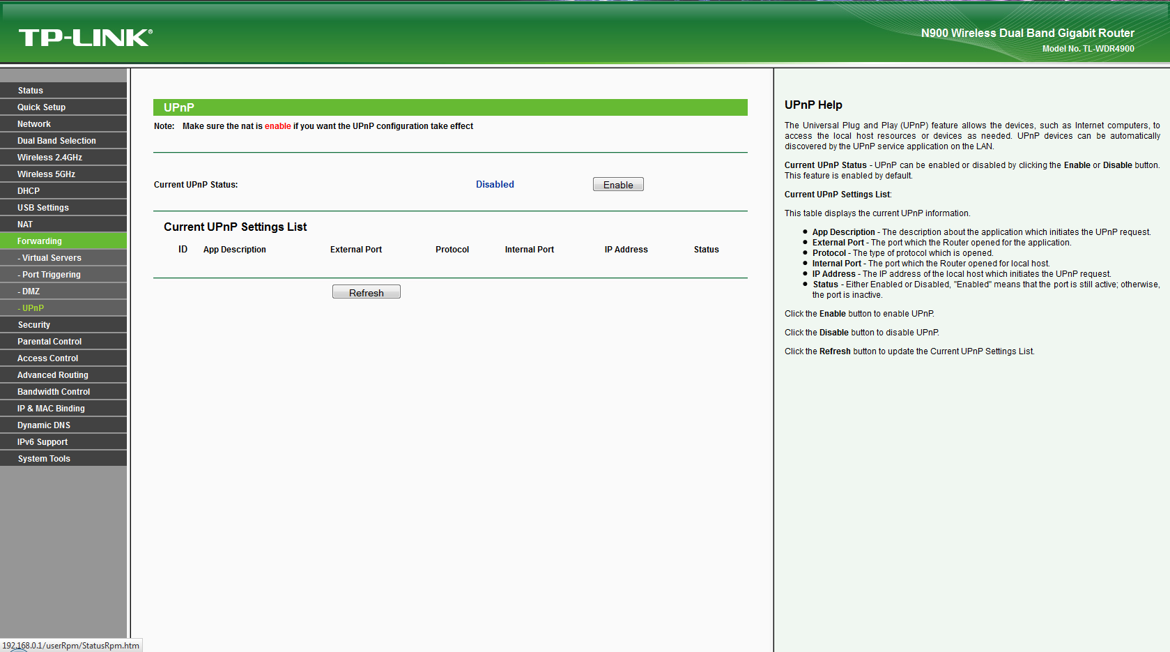

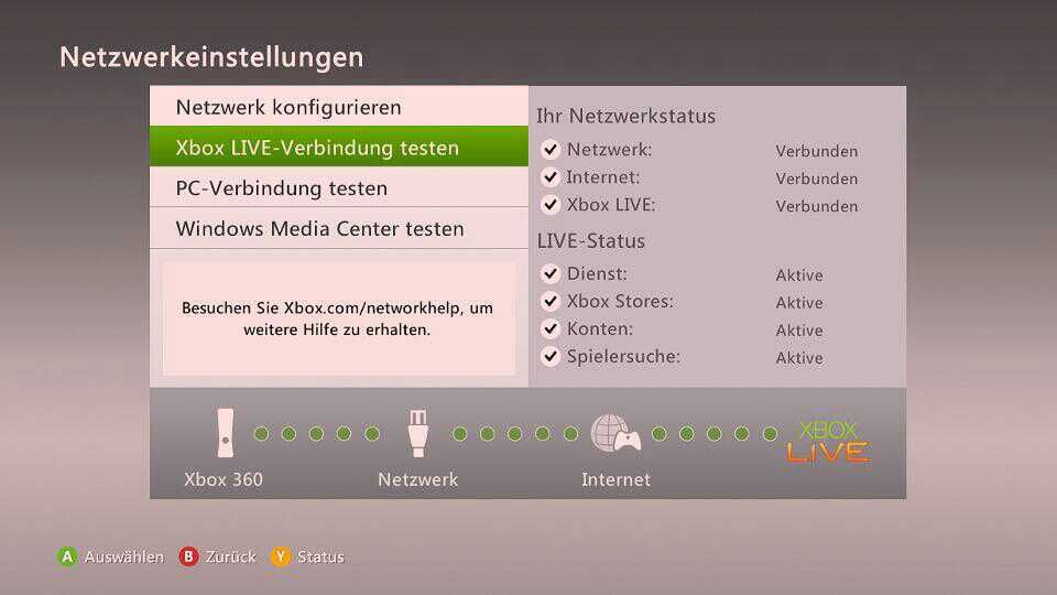

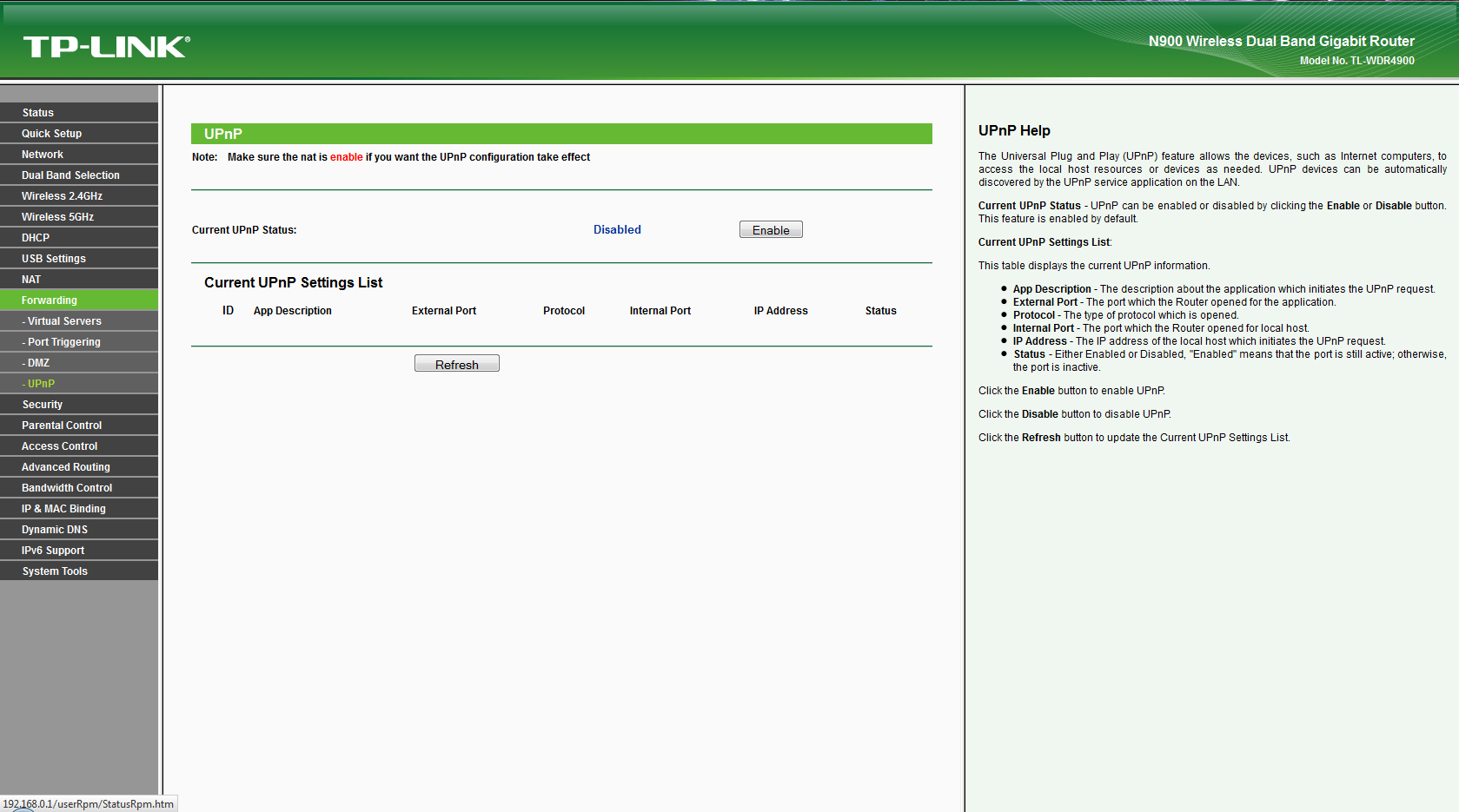

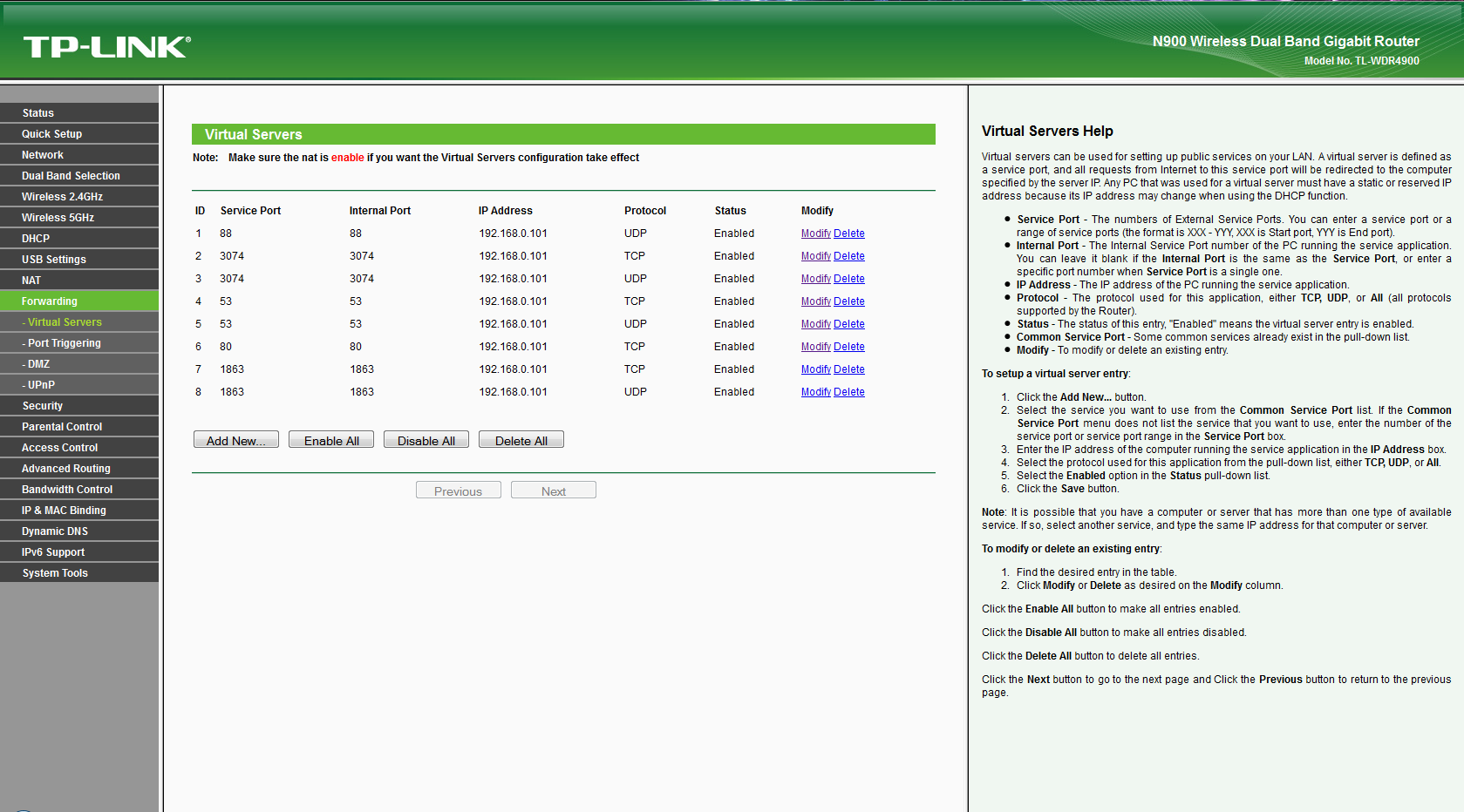

ich habe die Einstellungen jetzt wie folgt vorgenommen:
- UPnP aus
- Ports manuell für die IP der Xbox freigegeben
- Unter Security alle Punkte auf disabled gestellt: Firewall, VPN, ALG
- Unter Advanced Security waren alle Einstellungen von Haus aus abgeschaltet.
Bilder hier im Anhang

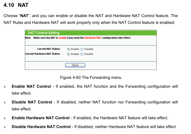

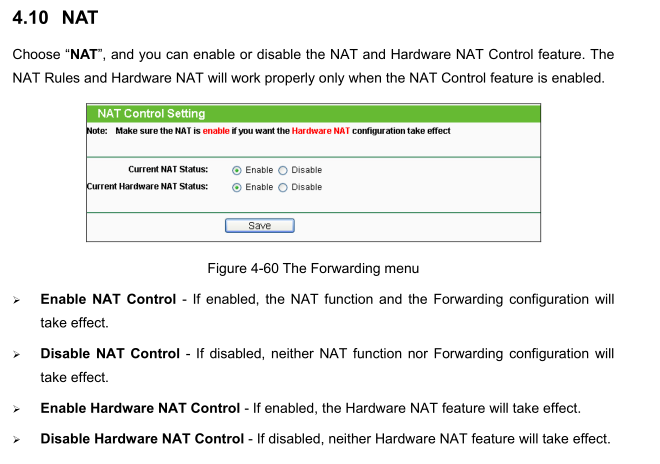

Sehr gut, die Einstellungen in den Screenshots sind haargenau so, wie sie der Logik nach sein sollten. Sogar die Firewall ist aus (im Hinterkopf behalten, wenn alles klappt wieder einschalten und testen). Tritt das Problem mit diesen Einstellungen denn immer noch auf? Dann wäre das einzige noch das NAT
Steht beides auf „Enable“? Wenn ja, bin ich leider am Ende mit meinem Latein. :/ Dann kannst du nur z. B. mit deinem alten DIR-645 probieren, ob das mit ihm auch auftritt.
Hi,
ja, die beiden NATs sind auch "an".
