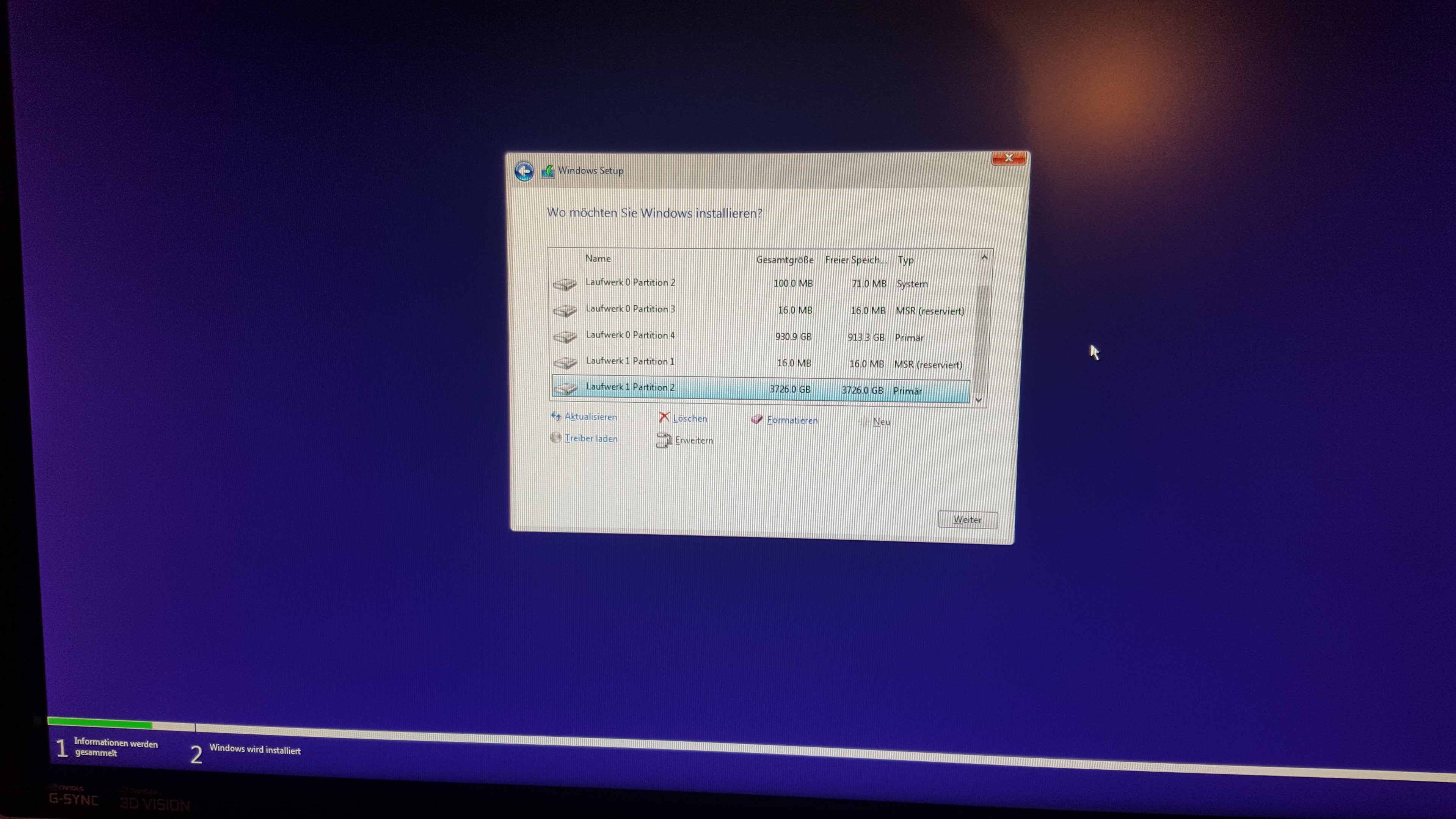

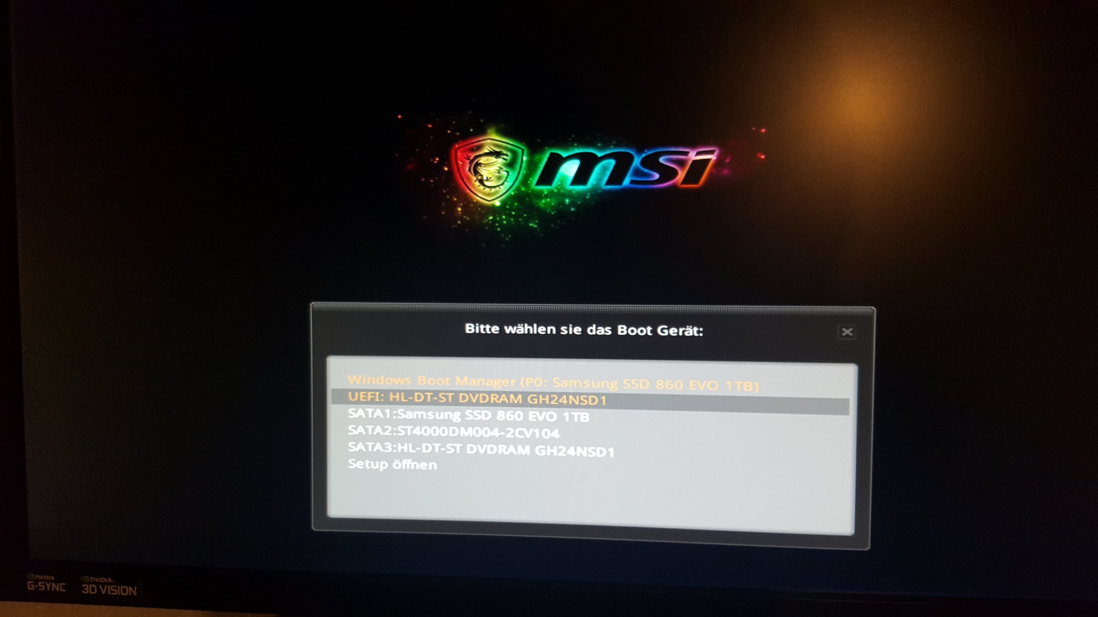

Nun wähle ich ganz normal beim hochfahren/F11 das booten per UEFI aus (Ich installiere Windows 10 von DVD)
Dann formatiere ich später alles und erstelle 2 Partitionen eine für die SSD und eine für die HDD, bisher alles ganz normal.

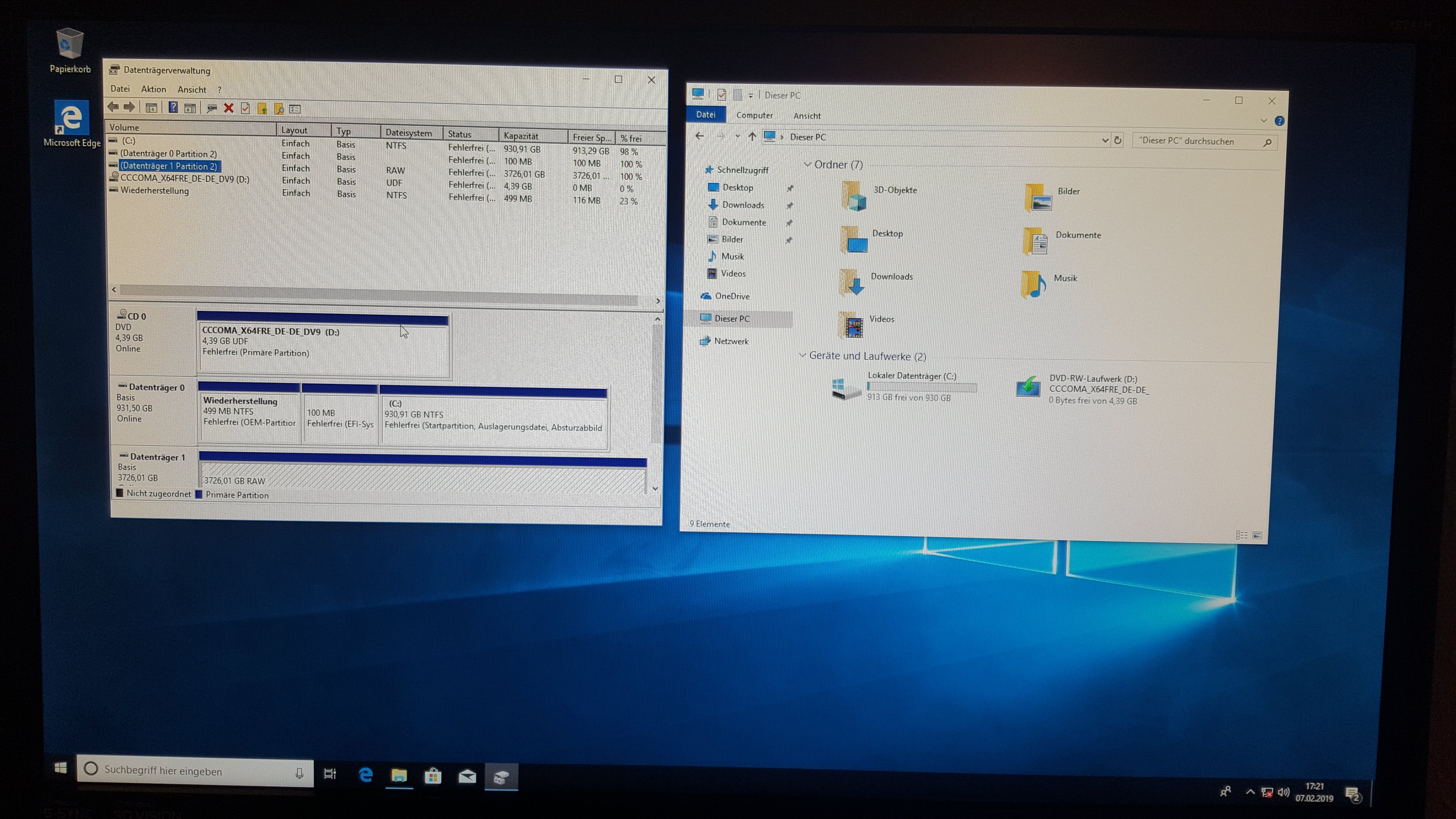

Wenn aber Windows 10 installiert ist und ich im Desktop bin, fehlt im Explorer das Laufwerk D, welches nun das DVD Laufwerk ist.
Unter Legacy war "D" ganz normal die HDD und nicht das Laufwerk.
Unter der Laufwerkverwaltung taucht es auf, jedoch ist kein Laufwerkbuchstabe zugeordnet.
Was ist da los? Wieso funktioniert es nicht ganz normal wie im Legacy?
Muss ich jetzt wirklich erstmal das DVD LAufwerk zu "F" ändern um meiner HDD den Buchstaben "D"
zuteilen zu können?....

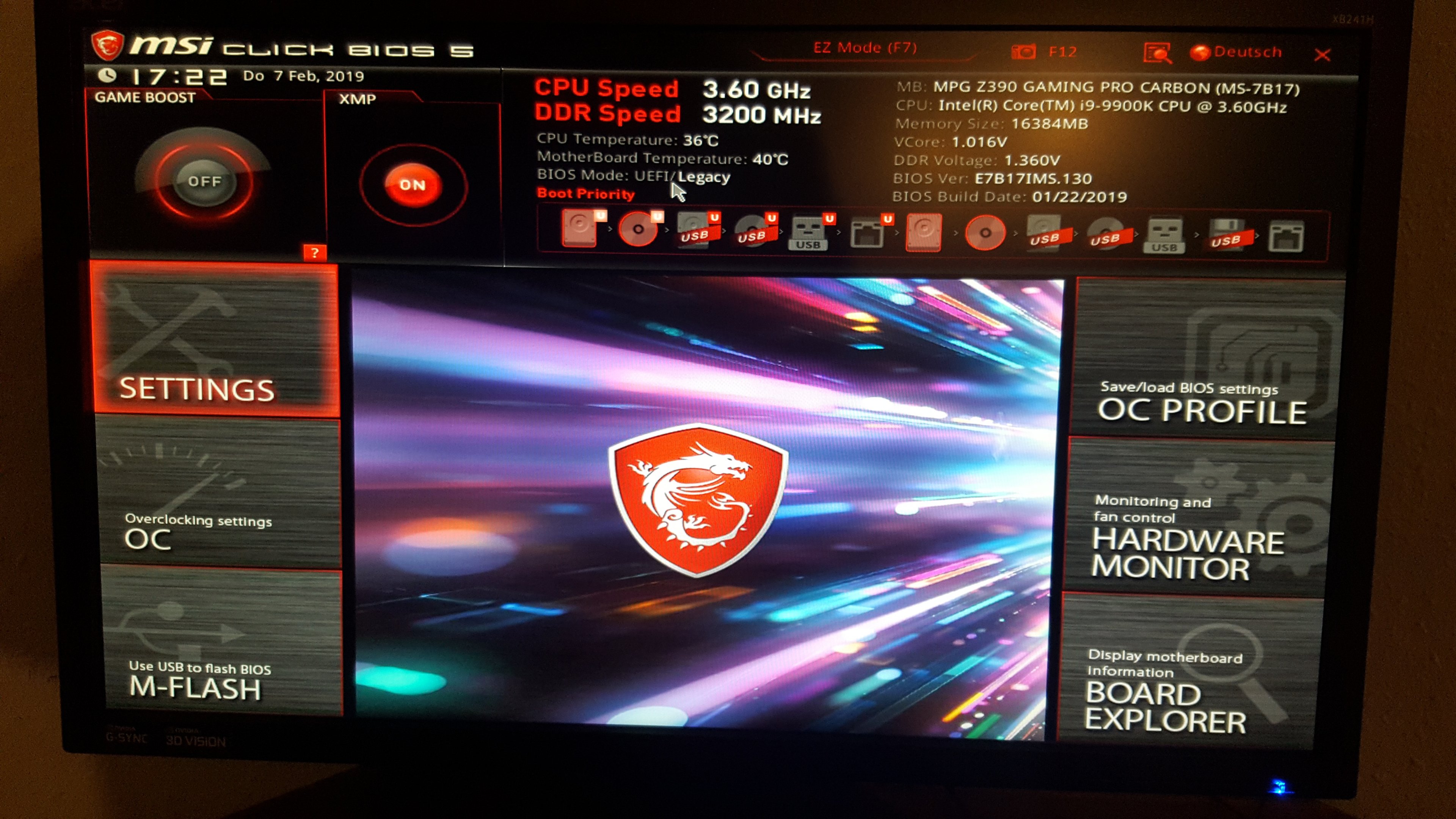

Wieso steht in meinem Bios immer noch das die Legacy Version aktiv ist?
Ich meine ich habe Windows doch per UEFI installiert????
Siehe mittig oben "Bios Mode: Legacy"
Was muss ich tun damit es einfach alles in UEFI läuft und meine HDD nach der Windows Installation unter Laufwerk "D" da ist?
Sind auf der HDD irgendwelche Daten drauf? In der Datenträgerverwaltung erscheint die HDD als "RAW" formatiert, wenn keine Daten drauf sind einmal als NTFS formatieren und dann einen Laufwerksbuchstaben zuweisen. Manchmal macht Windows das nicht automatisch, das hat nichts mit dem Legacy-Boot zu tun.
Und im BIOS kannst du komplett auf UEFI-Boot umstellen, meine das geht über Settings\OS Configuration oder so, dann bei Windows 10 WHQL Support auf Enable stellen. (So ist es zumindest bei meinem MSI Z170 Board)

Du hast bei der Windows-Installation zwar eine Partition auf der HDD erstellt, diese aber nicht formatiert ...
Mit Legacy ist die Festplatte einfach schon im Explorer vorhanden und ich muss nur noch Formatieren.
Hier muss ich in diese Datenträgerverwaltung und mich ärgern das D schon von meinem DVD Laufwerkbelegt wird.
Wieso steht in meinem Bios immer noch Bios Mode: Legacy?
Ich verstehe es nicht hab doch UEFI installiert.
Wie gesagt, du kannst im BIOS auf UEFI Mode umstellen, siehe meinen Post vorher.

Zumindest hast du aber auf der SSD 1TB Windows 10 im Uefi Modus installiert egal wie das nun funktioniert hat.

Bestimmt nicht und im Bios Screen ist ja jetzt noch Uefi+ Legacy zu sehen.
Legacy ist auch noch hell also normal dann ja auch eingestellt.

Ganz komisch sieht es auf dem Datenträgerbild des TE trotzdem aus, weil dort eine Partition gar nicht sichtbar wird. Das RAW Laufwerk ist als 2. Partition auf dem Datenträger 1 erkennbar. Nur, wo ist dann die 1. Partition geblieben ?
Datenträger 0 Partition 1 Wiederherstellung 499 MB
Datenträger 0 Partition 2 EFI Systempartition 100 MB
Datenträger 0 Partition 3 Systempartition 930,91 GB
Datenträger 1 Partition 1 ???
Datenträger 1 Partition 2 RAW Partition 3726,01 GB
