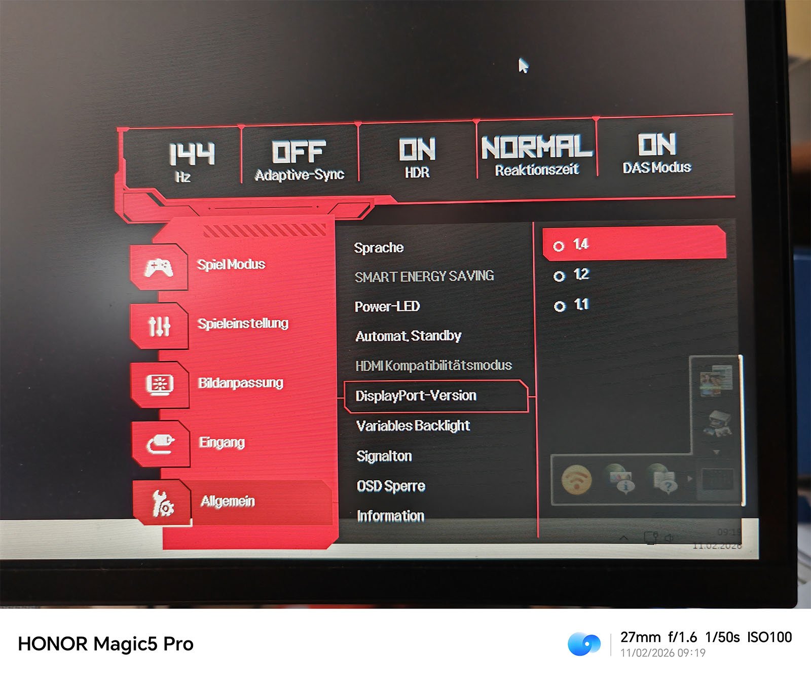

War die Tage schon einmal was ähnliches hier gepostet worden. Da war der Monitor per DisplayPort angeschlossen.
Reaktionen: Chesterfield
In meinem Fall ist es auch ein DP-Kabel angeschlossen. Lag es daran ? Gabs eine Erklärung dazu?

Mercator schrieb:
Kannst Du am Monitor OSD Menü die DisplayPort Version ändern?
Die DP Version kann ich nicht ändern leider.

Ich hatte bei mir mal was ähnliches. Ein Monitor hat aus irgendeinem Grund erst Windows angezeigt. Er ging zwar in Bios, aber Monitor blieb schwarz.
War aber nur bei DP so, Hdmi ging dann. Ein zurücksetzen des Monitors hat bei mir geholfen.

Zu klären wäre noch: WELCHER MONITOR IST DAS?
@Mercator es ist das Acer Predator X34bmiphz
