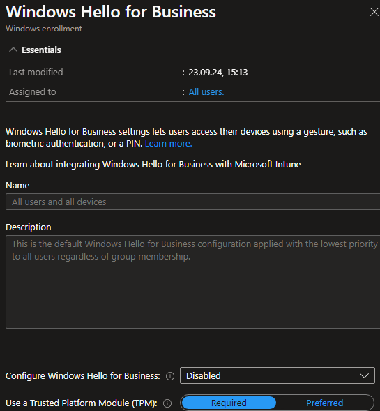

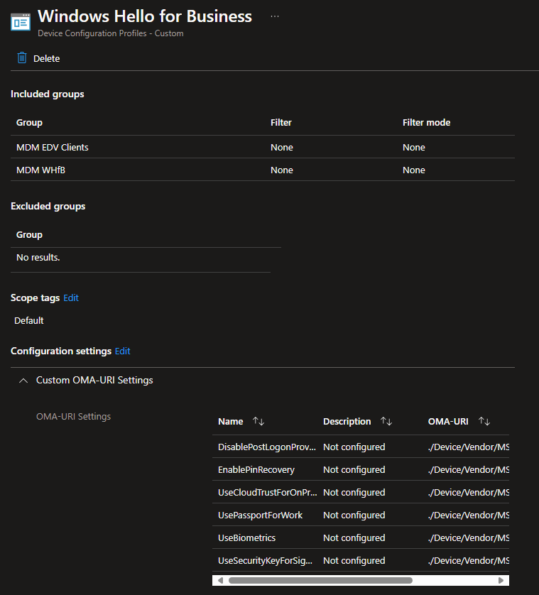

Ich kämpfe leider seit längerer Zeit mit WHfB. Das Enrollment Profile steht auf deaktiviert und die anderen Settings werden über eine Custom Intune Config verteilt.

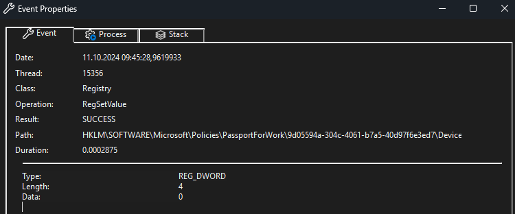

Wenn ich die Richtlinien manuell synce (z.B. Company Portal), wird WHfB aktiviert. Nach einem Neustart wird der UsePassportForWork Registry Wert aber auf 0 gesetzt und WHfB ist damit deaktiviert.

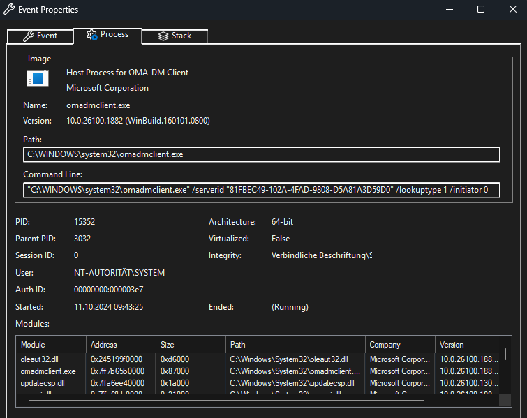

Andere Richtlinien für Windows Hello werden nicht angewandt und andere GPOs (z.B. DC da hybrid joined) gibt es auch nicht. Durch procmon kann ich sehen, dass der Registry Wert in den ersten 1-2 Minuten nach einem Neustart durch den omadmclient geändert wird. (Möglicherweise auch im Betrieb, aber der Intune Sync ist ohne "Config Refresh" Setting nur alle 8h)

Im Intune ist es wie auf dem 3. Screenshot zu sehen deaktiviert, sonst würde WHfB beim Einrichten anspringen. Wir wollen WHfB nur optional zur Verfügung stellen. Wie im Text auf dem Screenshot zu sehen, ist die Einstellung die niedrigste Priorität und sollte durch das Konfigurationspropfil überschrieben werden.

Ohh man, ich habe mir ist da vorhin dein 3. Screenshot irgendwie durch gegangen.
Aber genau der ist dein Problem. Da dieser auf „Disable“ steht wird WHfB „erzwungen“ deaktiviert.
Deshalb wird es nach einem Neustart wieder deaktiviert, bzw. nach der nächsten Synchronisation des Clients.

Aktuell ist es folgendermaßen gelöst:
Ein Konfigurationsprofil für die CSP für alle Geräte
Ein Konfigurationsprofil (Identity Protection) um WHfB auf allen Geräten zu deaktivieren
Ein Konfigurationsprofil (Identity Protection) um WHfB für eine Gruppe von Geräten zu aktivieren
Der UsePassportForWork Key wird im Device Policy Tree nach wie vor auf 0 gesetzt. Die Identity Protection Policy setzt den Wert aber pro User. Dadurch klappt es.
