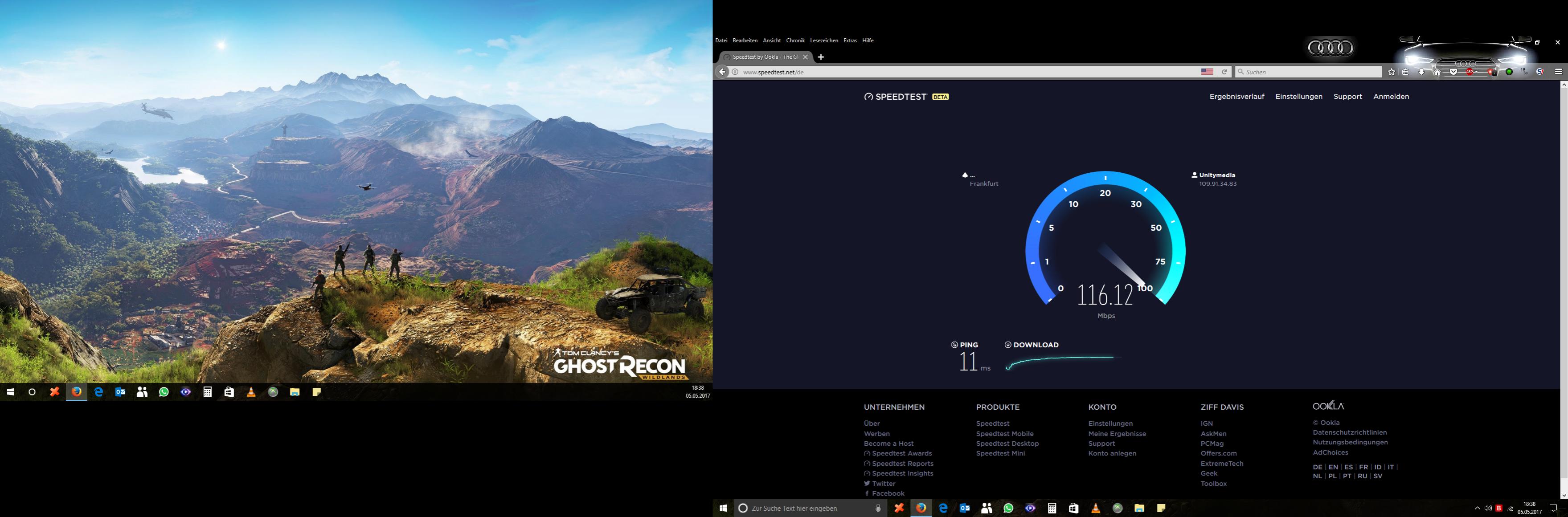

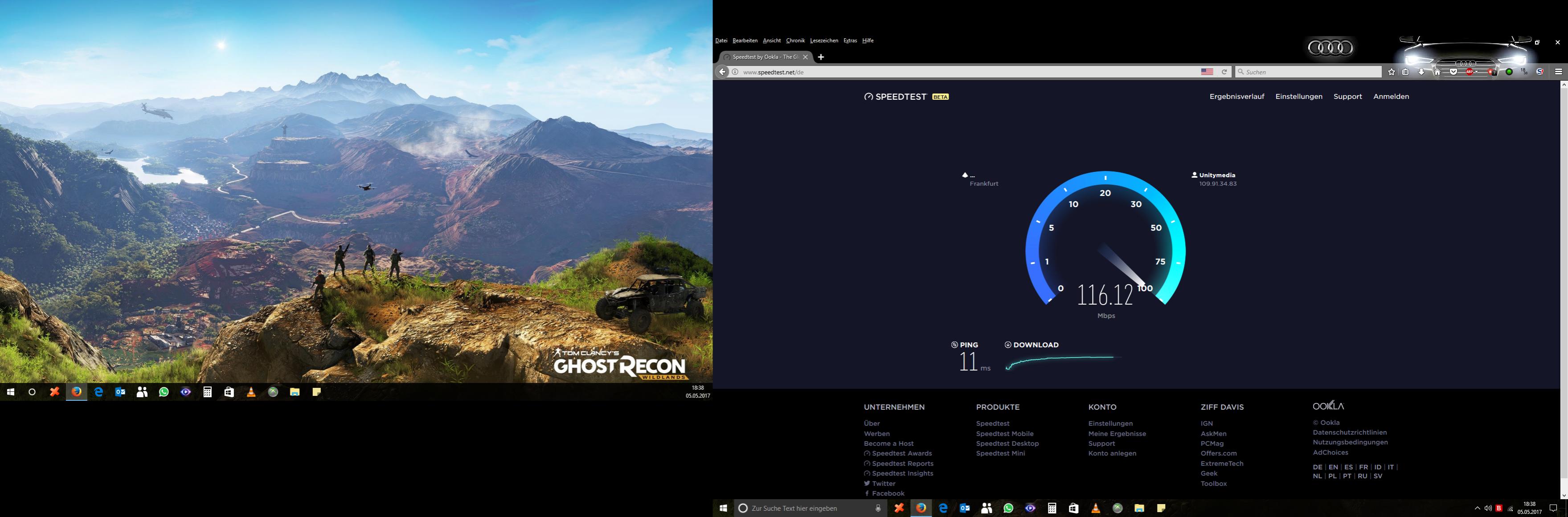

So, das Problem ist gelöst! Ich habe jetzt einen Stick von AVM, der bis 120 Mbs kann und somit sogar schneller im Internet als mein der PC von meinem Vater, dessen PC via Lan mit dem Router verbunden ist.
