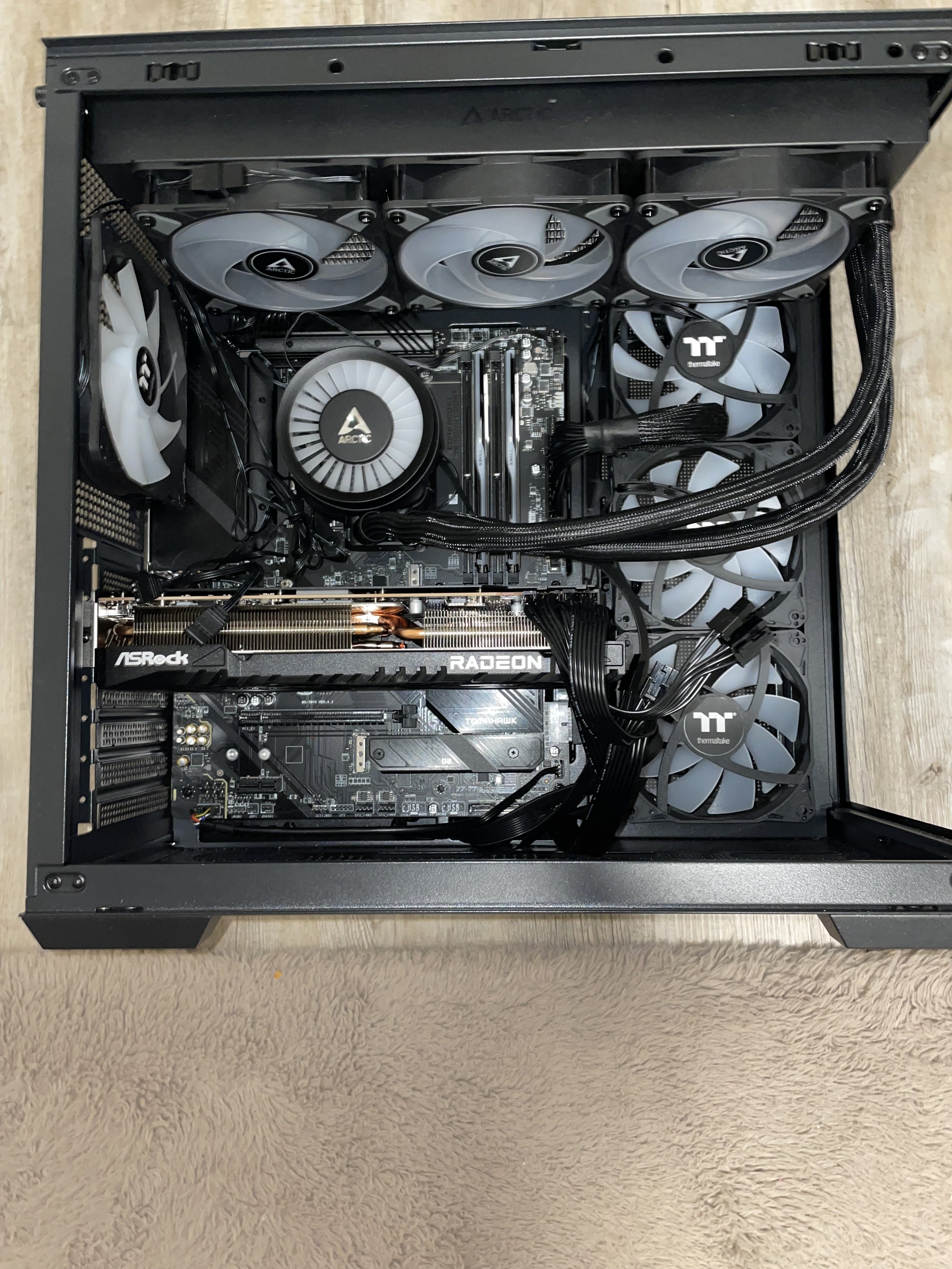

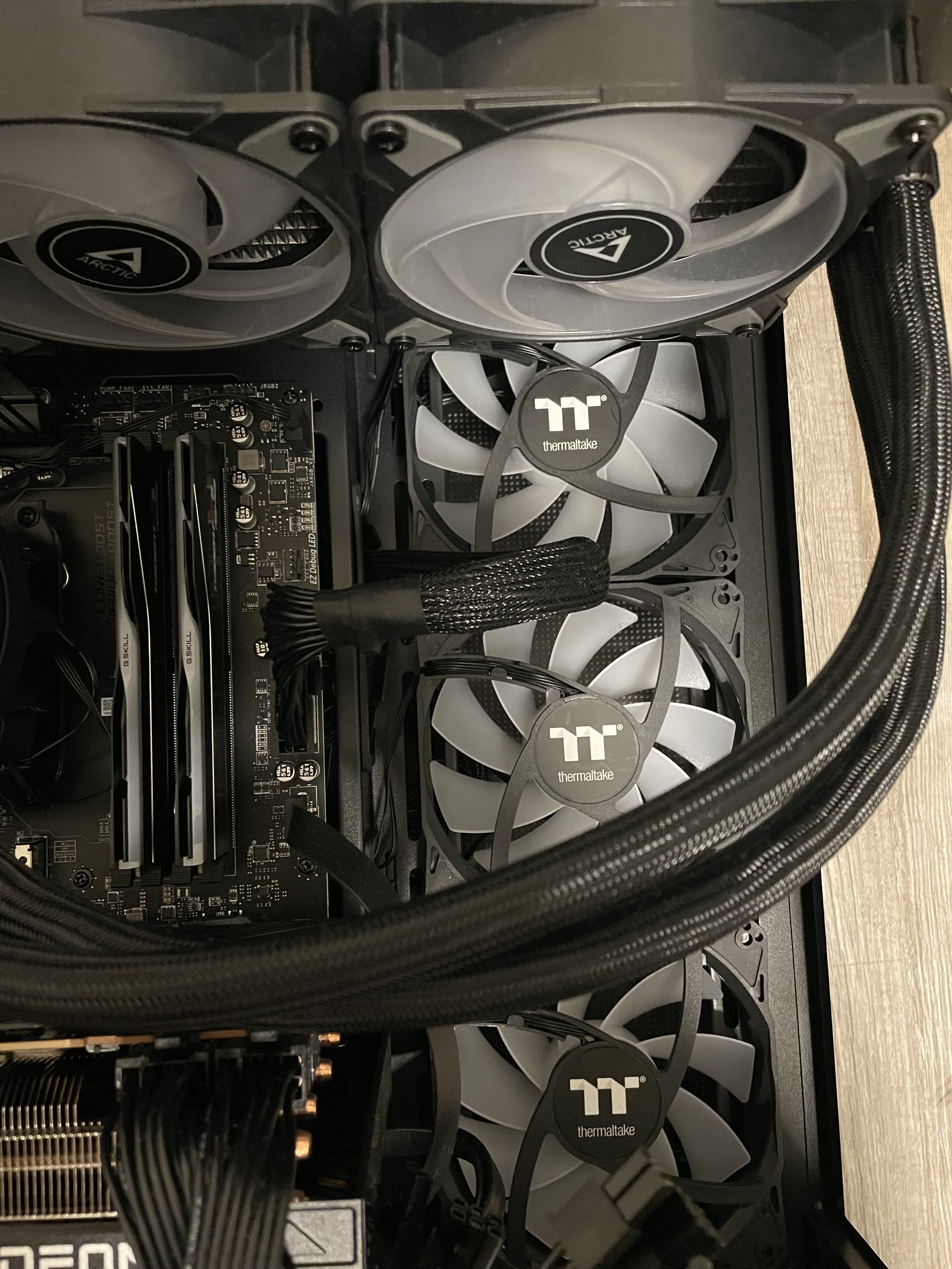

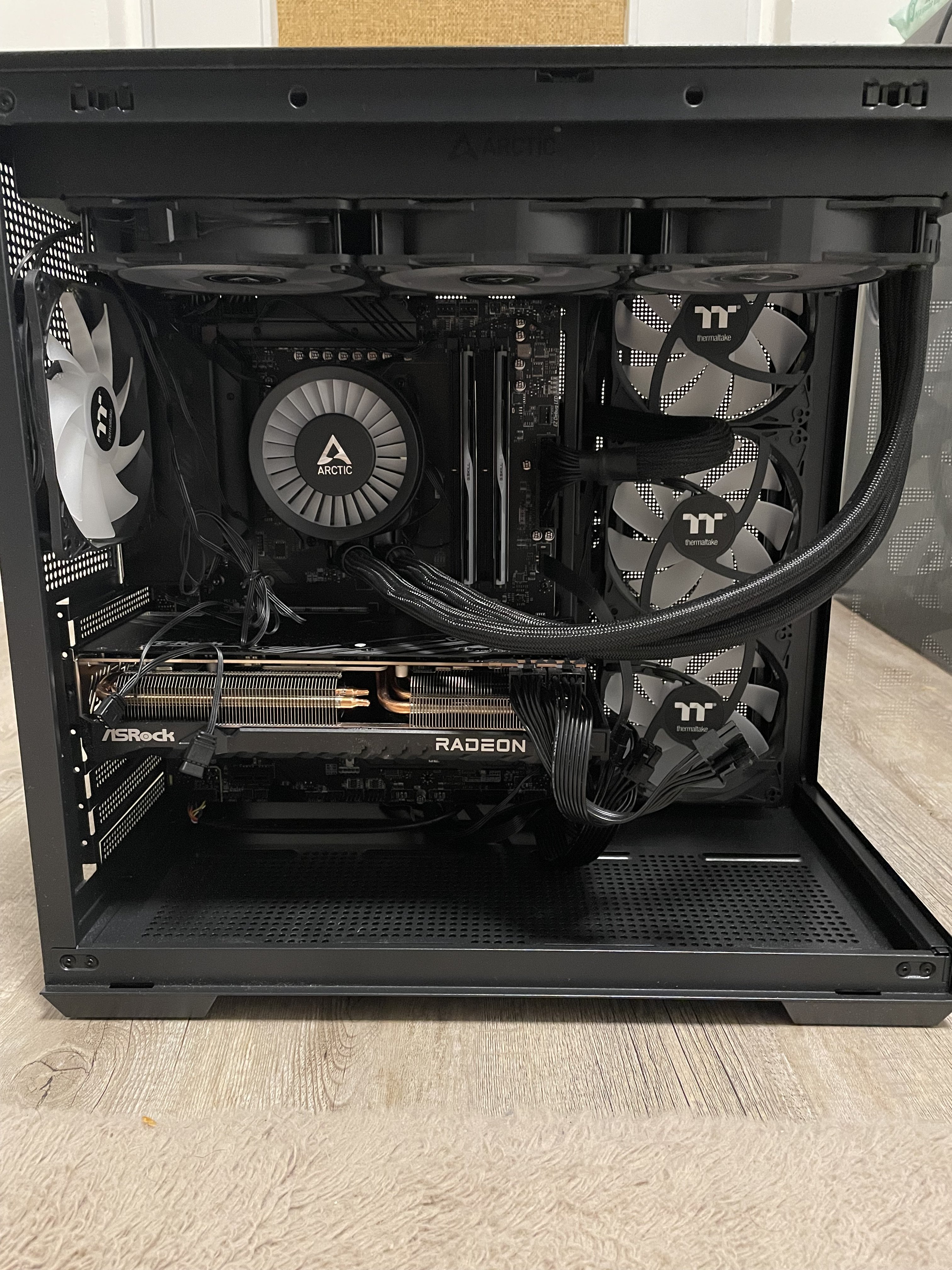

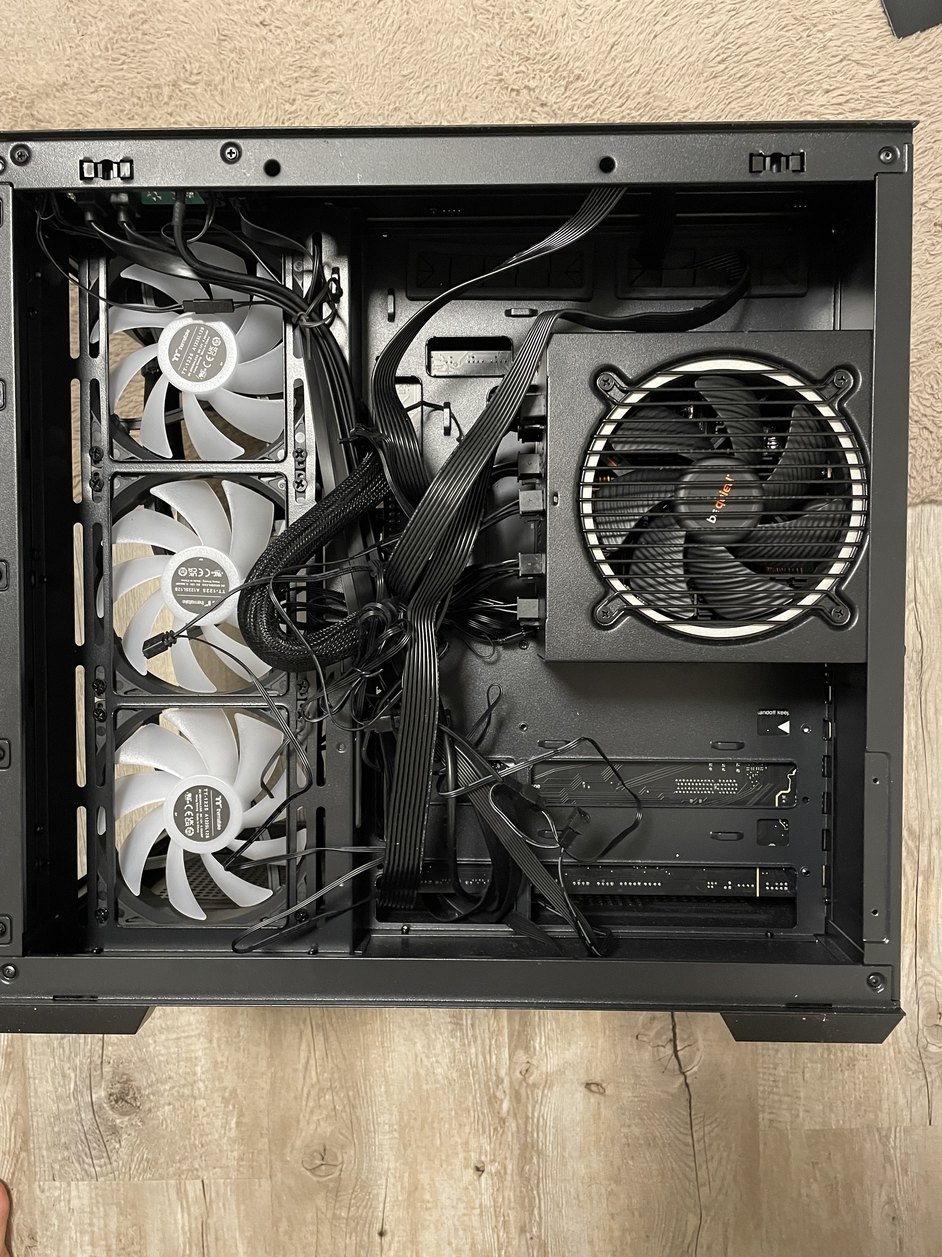

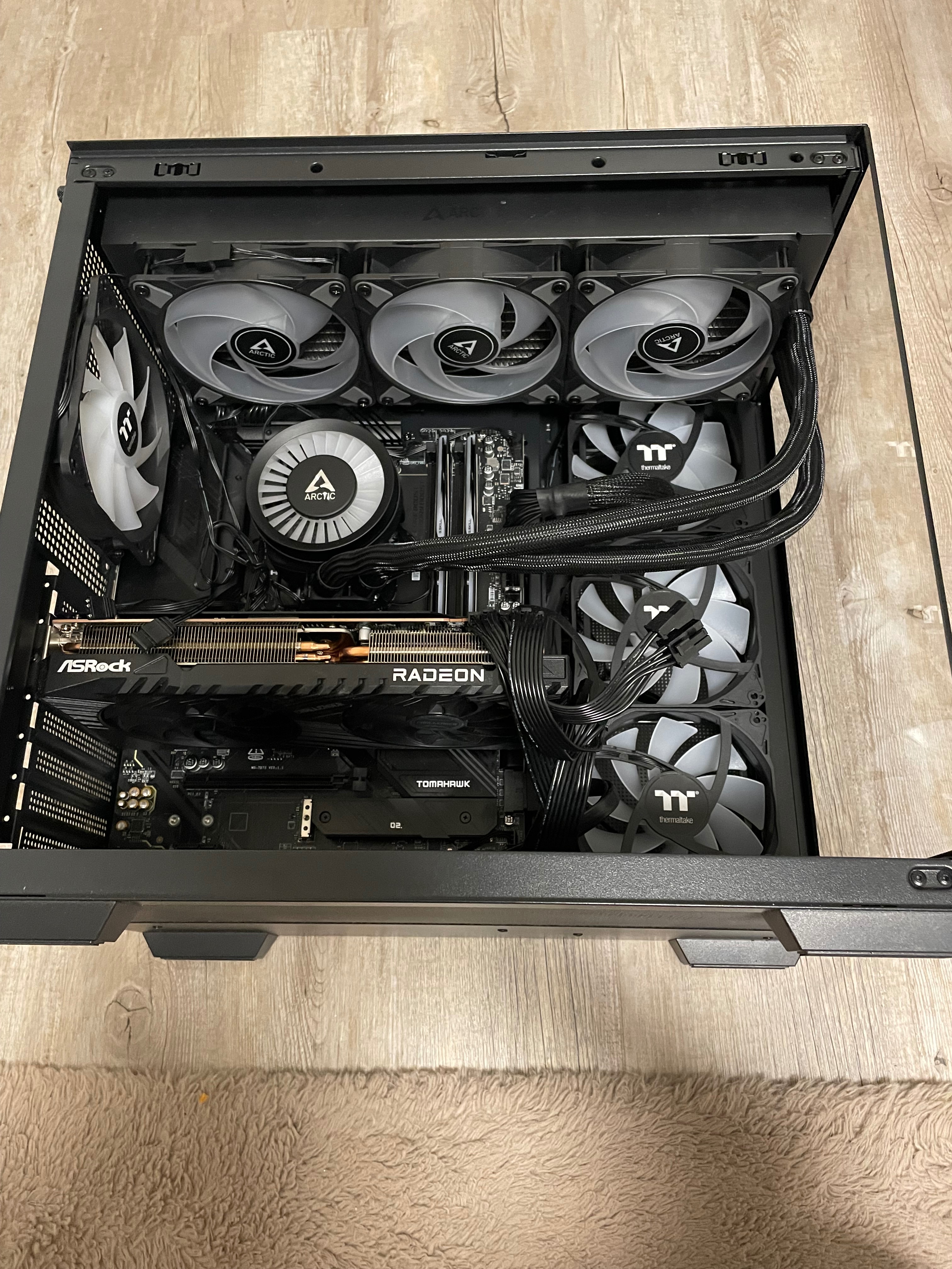

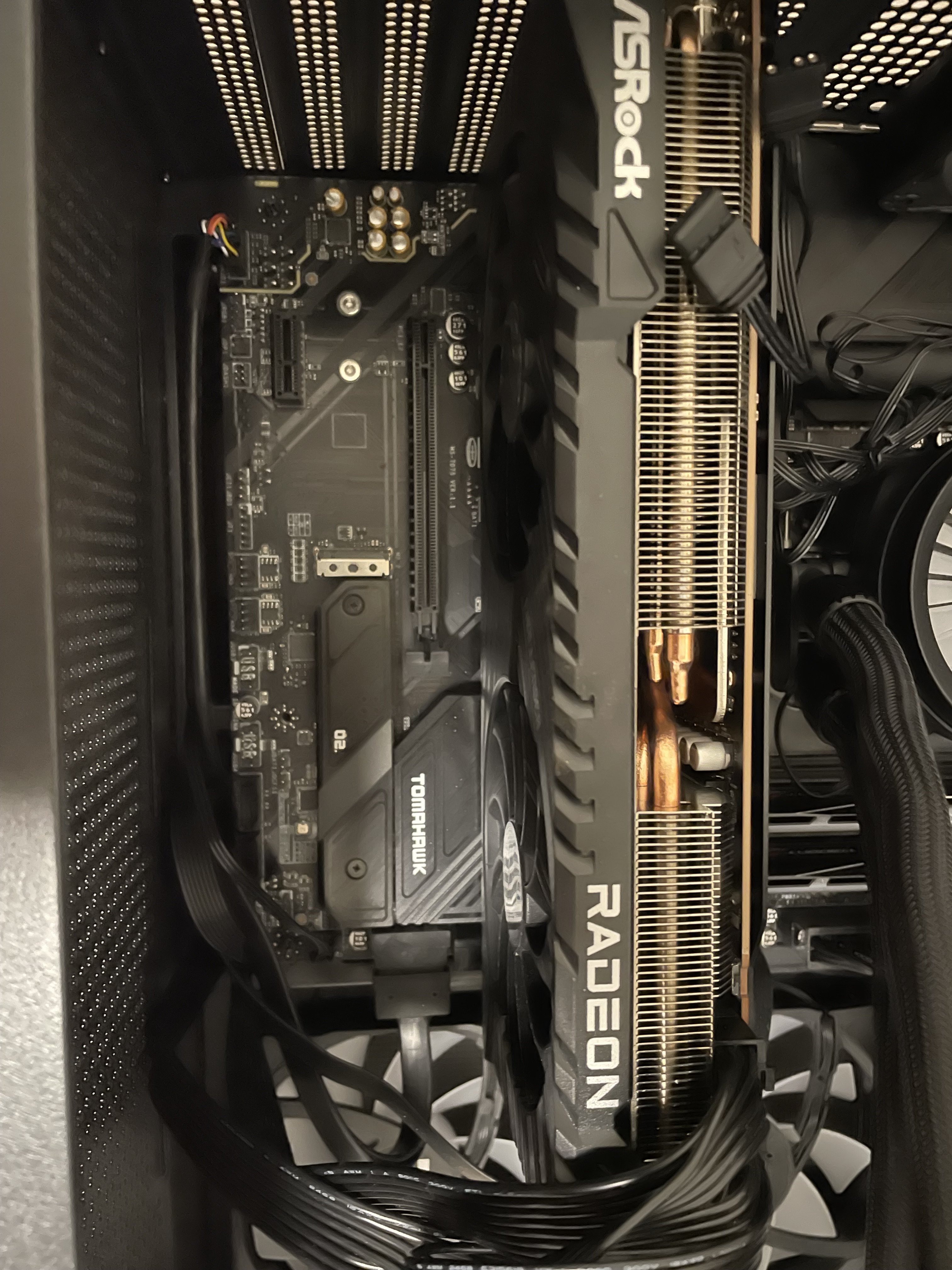

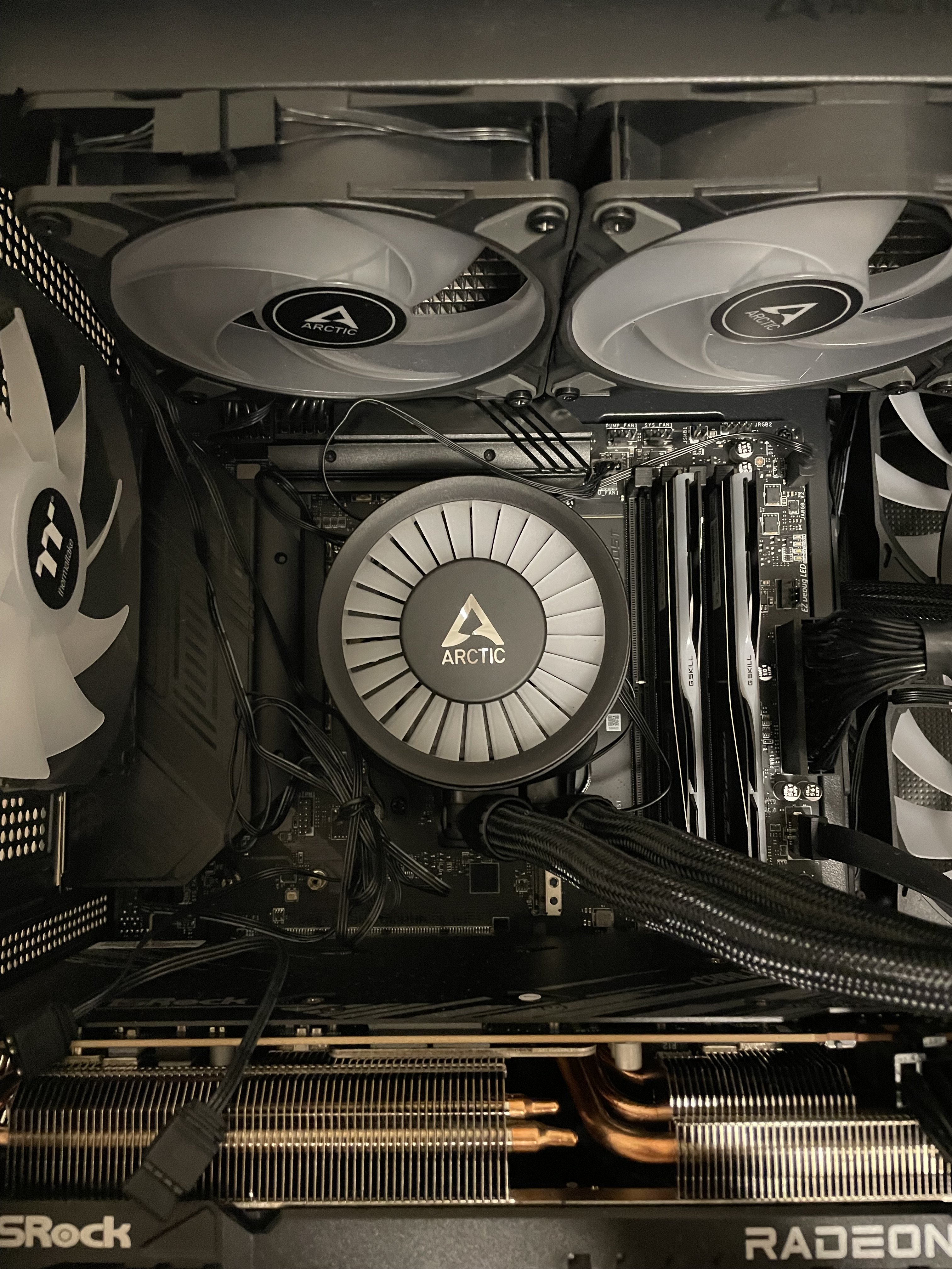

Bilder vom Inneren machen.

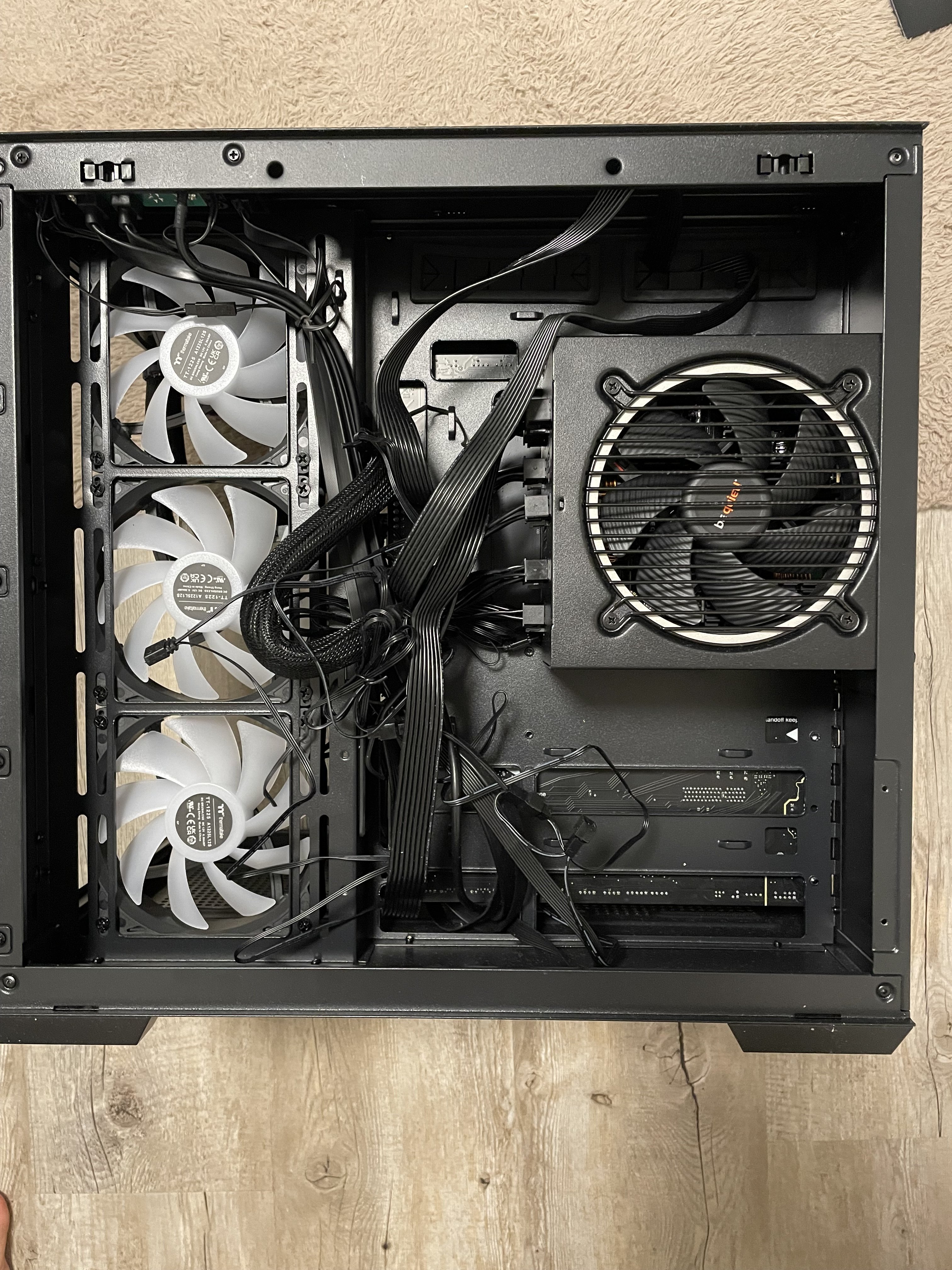

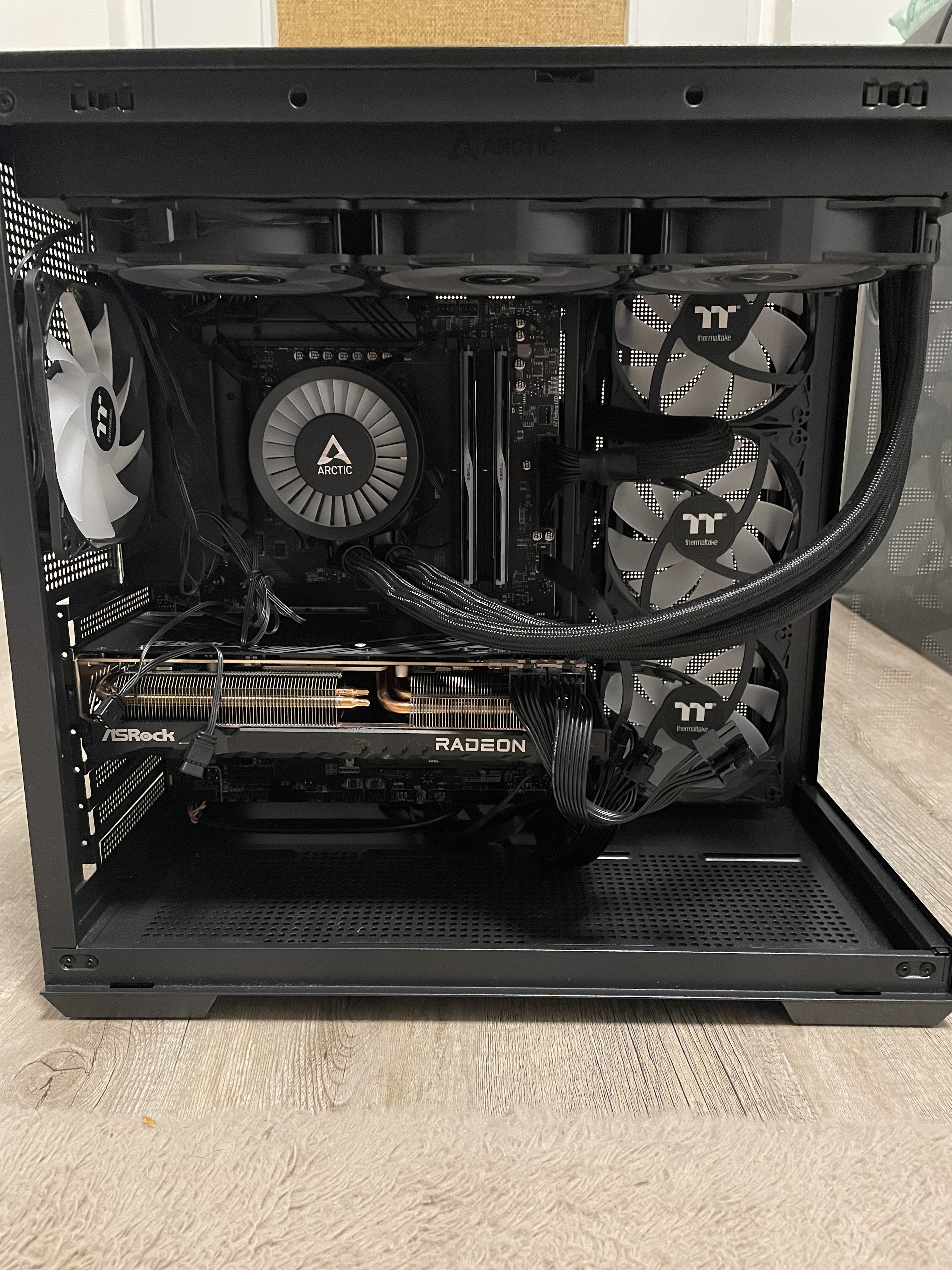

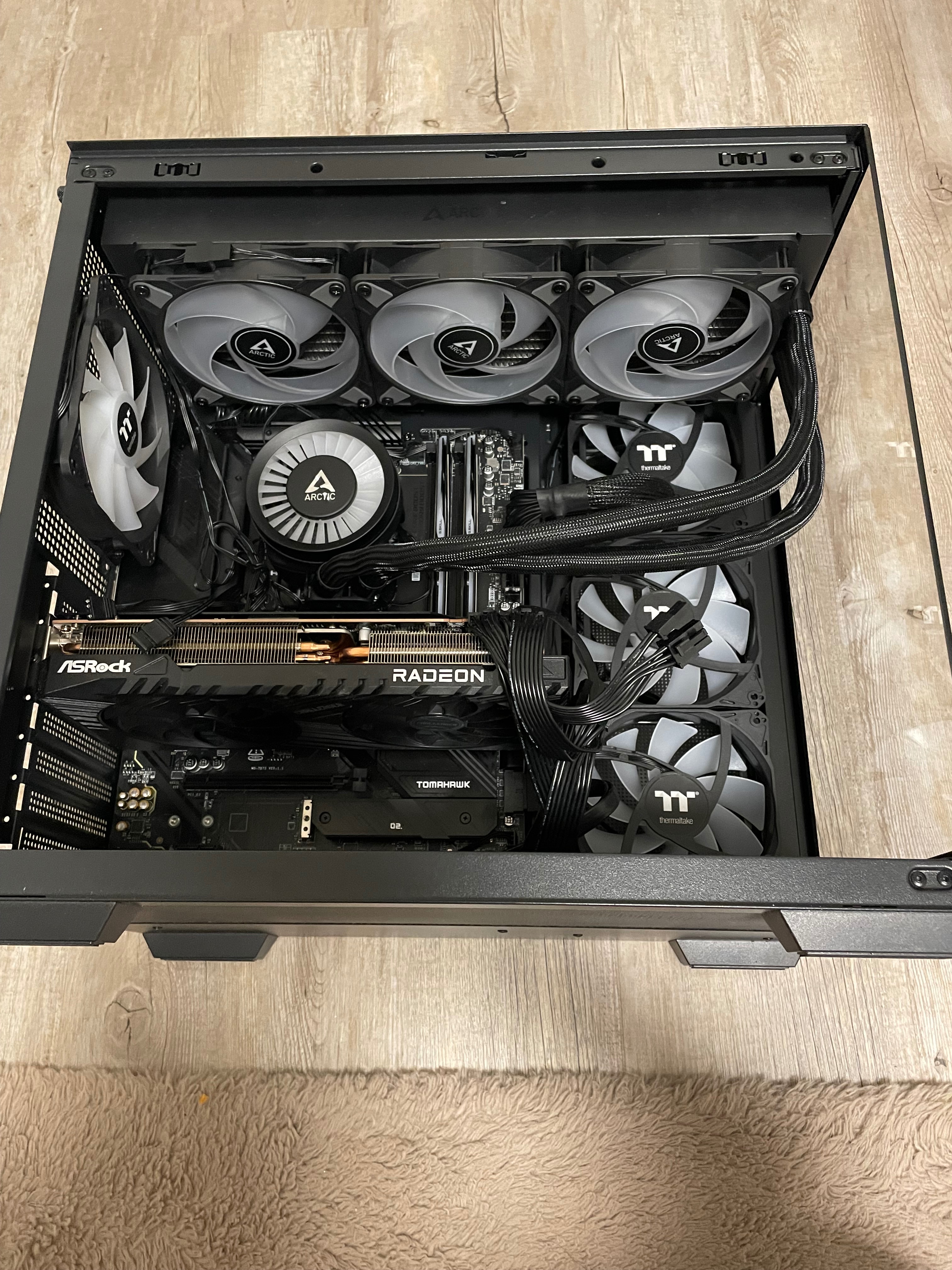

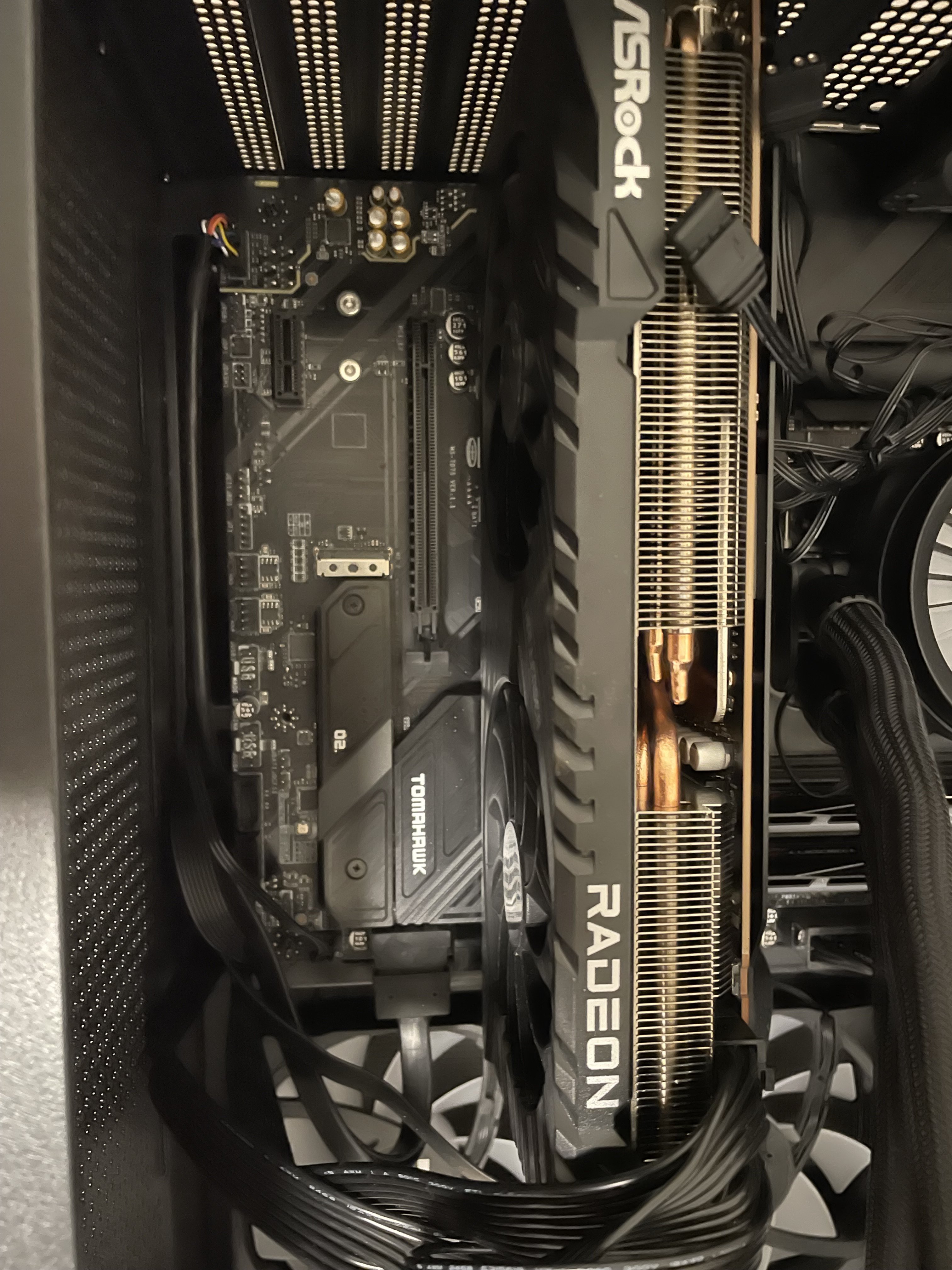

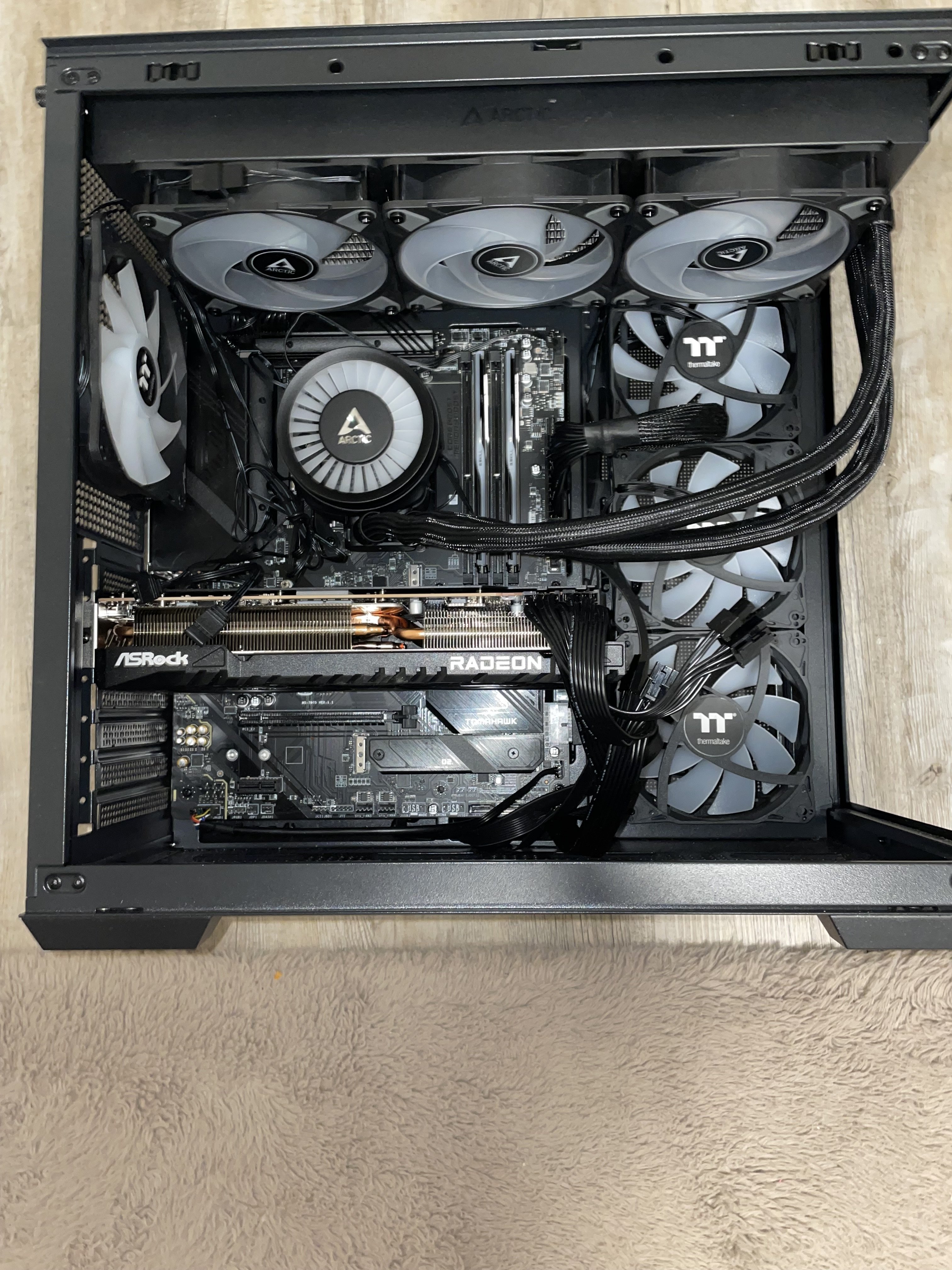

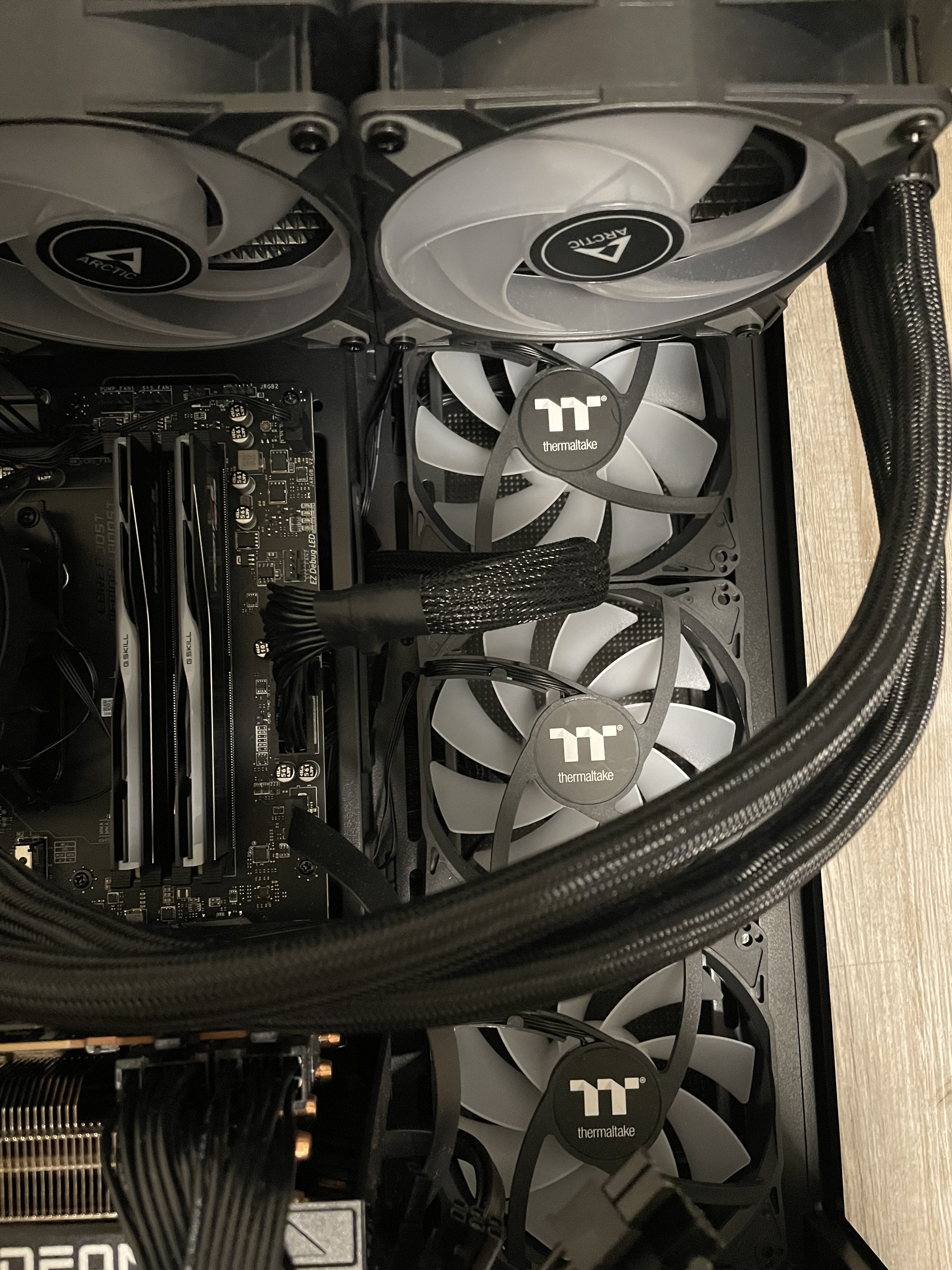

Hier sind einige Bilder ich hoffe das hilft! Mit den BIOS warte ich lieber noch ein wenig.

Du hast beim Mainboard laut Fotos wahrscheinlich nicht alle Schrauben reingeschraubt.
Die Grafikarte ist auch nicht festgeschraubt?

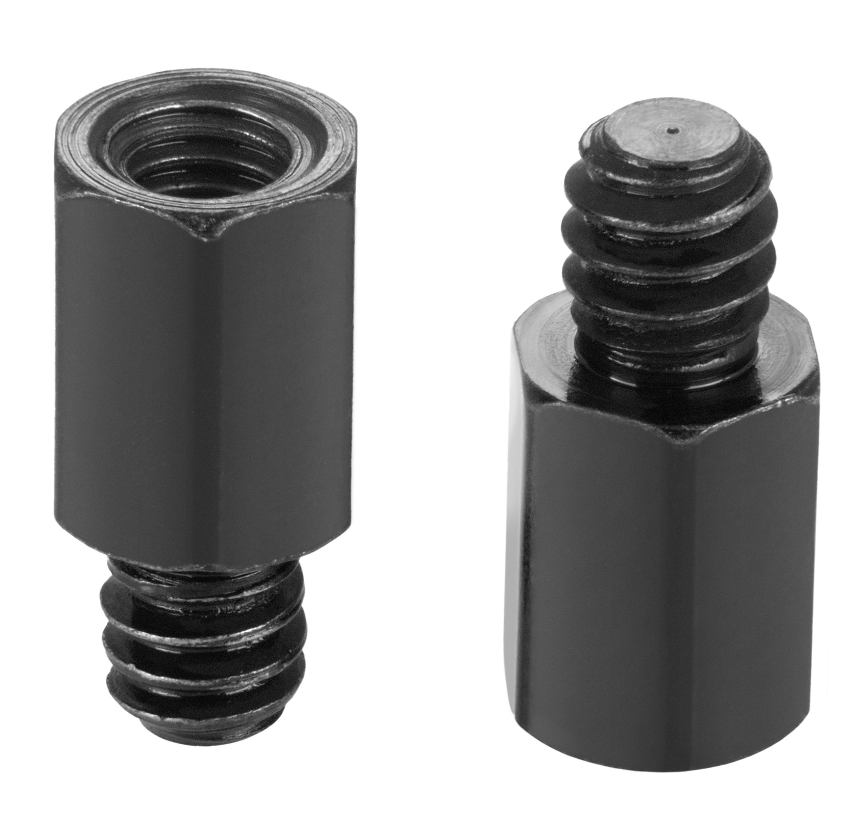

Hast du unter dem Mainboard diese Teile verbaut?
Ich habe alles festgeschraubt die Grafikkarte leuchtet und lüftet auch alles funktioniert meine Lüfter und Wasserkühlungen ebenso in den ersten zwei Tagen wo noch alles funktionierte habe ich es getestet und alle Teile funktionieren einwandfrei
Das beantwortet die Frage nicht. Fakt ist, dass das Mainboard nicht richtig verschraubt ist. Es ist davon auszugehen, dass die nicht korrekt sitzen und das Mainboard irgendwo aufliegt, wo es nicht soll. Es gibt in der Mitte des Gehäuse einen Zentrier-Abstandshalter, der muss in das mittlere Schraubenloch, dann muss das MB festgeschraubt werden….8 Stück. Sollte dein Gehöuse eine extra IO-Blende haben, schaue ob sich etwas in einem USB-Port verirrt hat. Es kann vorkommen, dass die kleinen „Federbeinchen“ sich in den USB-Port drücken.
