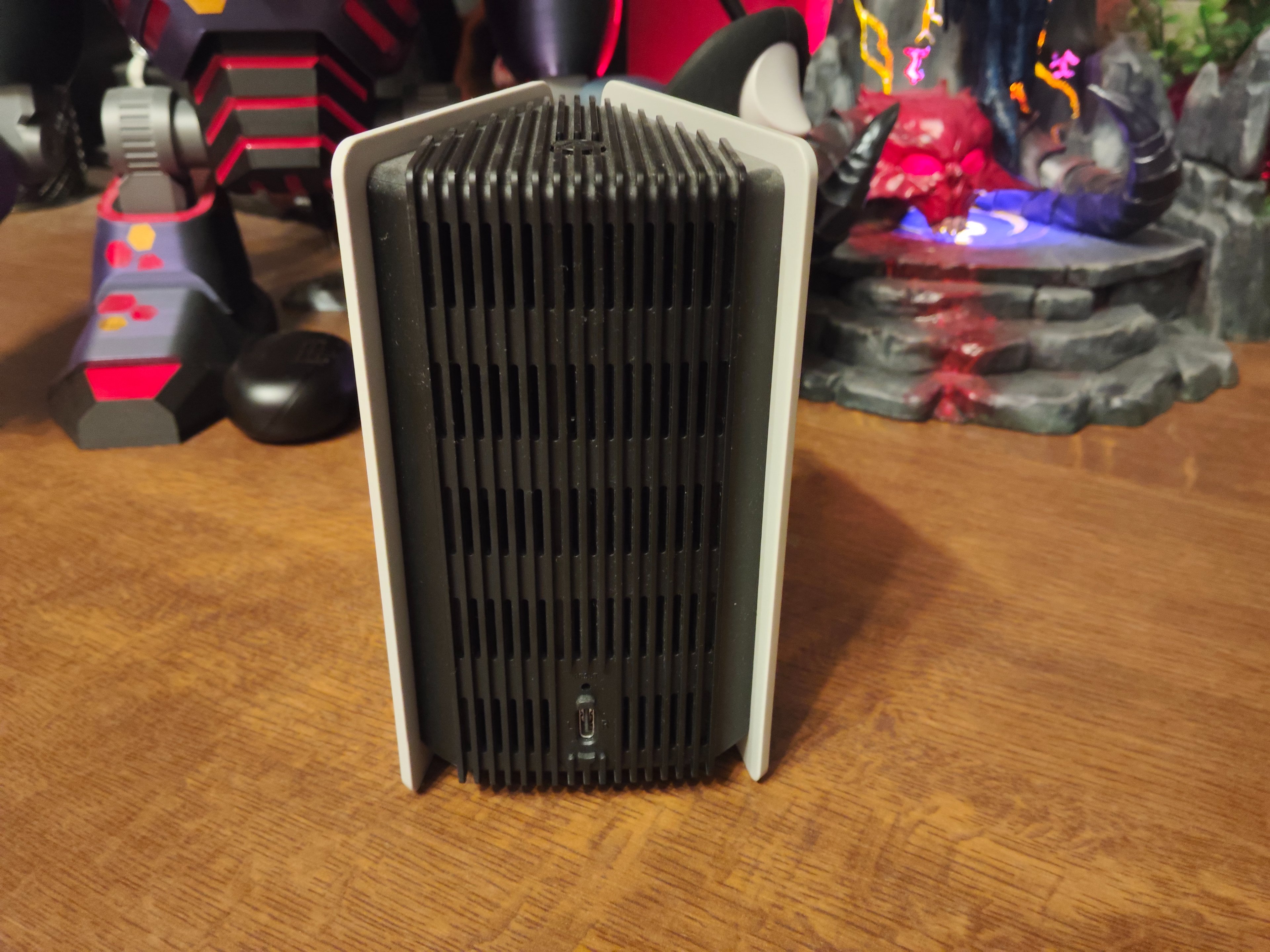

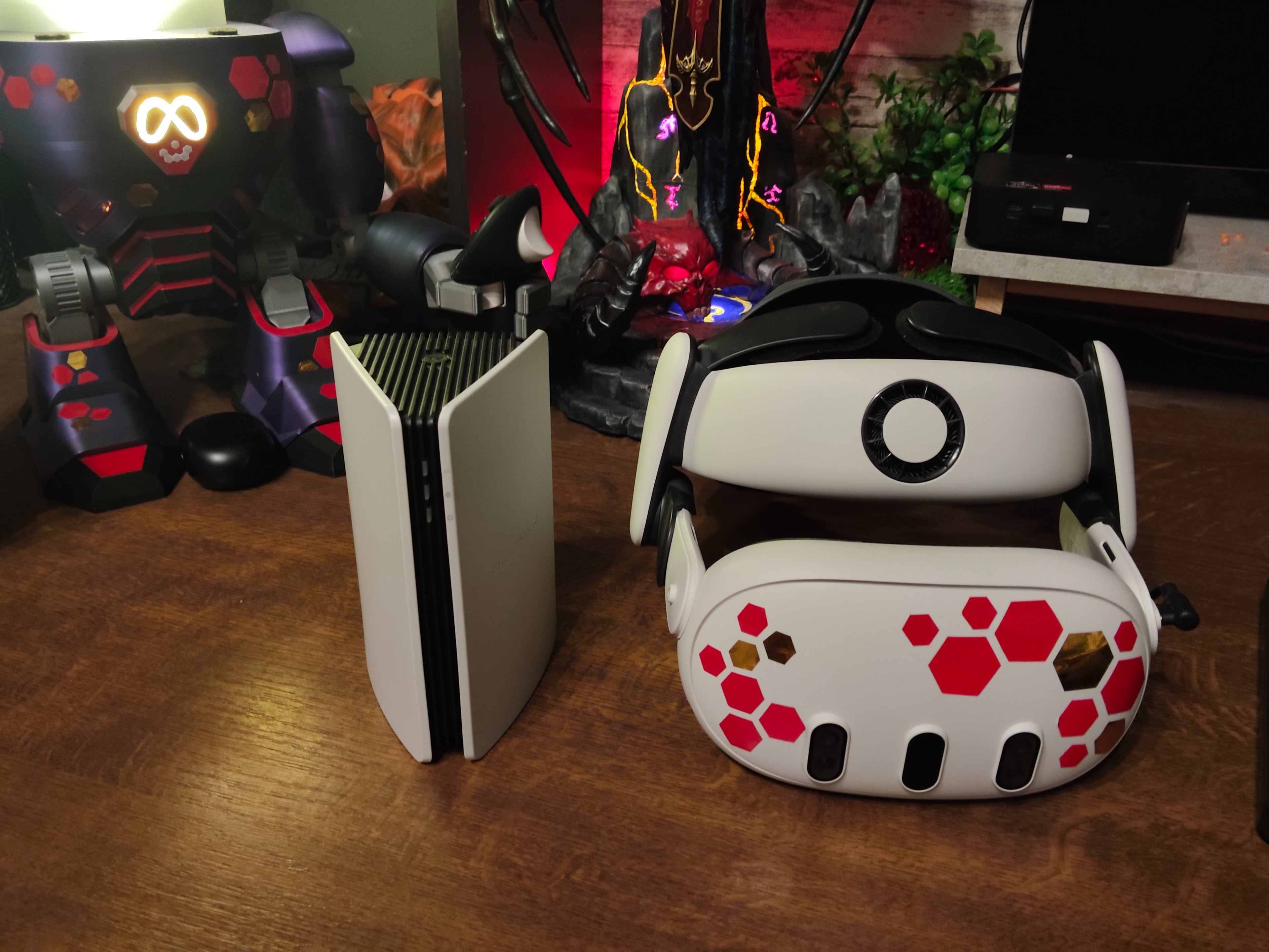

Edit: mal ein Größenvergleich zur Q3. Und ja, ich könnt mal wieder Putzen 🫣😅
