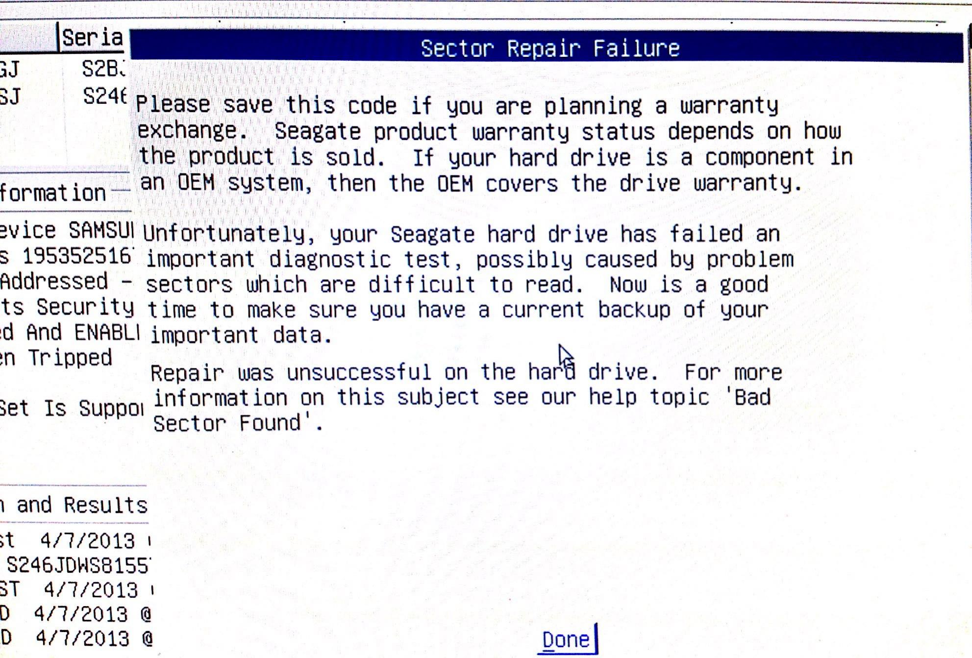

Habe dann versucht mit den Seatools zu überprüfen und bin dort mit allen Tests gescheitert - DOS-Umgebung wurde empfohelen - haben dann das ISO auf CD gebrannt und von dort ausprobiert - auch ohne Erfolg...

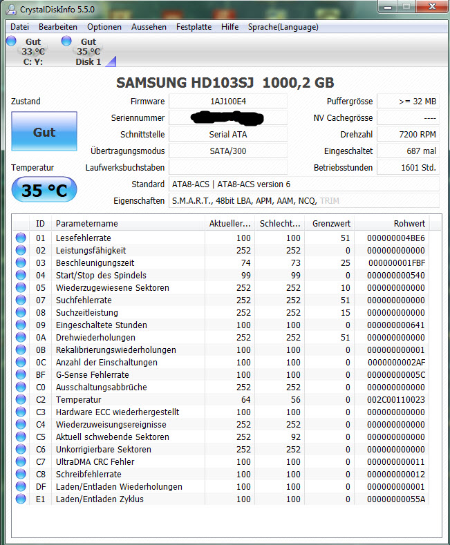

Nach dem Full Erease einen Screenshot von CrystalDiskInfo hier als Anhang posten via Antworten/Erweitert/Anhänge verwalten. Ziehe dazu das Fenster von CDI mit der Maus soweit auf, bis alle Spalten und Zeilen vollständig sichtbar sind (= kein Scrollbalken mehr sichtbar ist).
Die Portable Edition ist Werbe- und Installations-frei: http://crystalmark.info/download/index-e.html#CrystalDiskInfo
Full Erase ist noch am laufen - dauert ewig...
Im Anhang habe ich einmal die Infos von CrystalDiskInfo reingehängt.

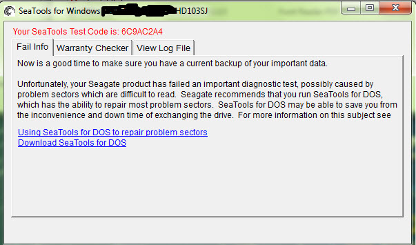

Der SeaTools TestCode bzw. Fehlercode bei der Überprüfung ist übrigens 6C9AC2A4

Soweit, so gut, bis auf 1 Rekalibierwiederholung, 17 CRC Fehlern, die aber alle nicht aktuell sind, in Ordnung.
Hängt die Platte an einem SATA 6 GB/s Anschluß (SATA3) ?
Zusätzlich zu dem, was Inzersdorfer geschrieben hat, ist noch zu erwähnen, dass die Lesefehlerrate erhöht ist und es vor dem Full Erase eine ganze Menge schwebender Sektoren gab (siehe C5 -> Schlechtester Wert = 98). Da es keine wiederzugewiesenen Sektoren gibt, waren das wohl SoftBads, die nach dem Beschreiben wieder gelesen werden konnten. Stellt sich nur die Frage, wodurch die verursacht wurden. Lass SeaTools (Windows Version) doch noch mal die Datenträgeroberfläche prüfen (Basic Tests -> Long Generic).

Passt schon, das Board hat nur SATA 3GB/s Anschlüße. Die pending Sectors wurden wohl vor dem Verkauf beseitigt.

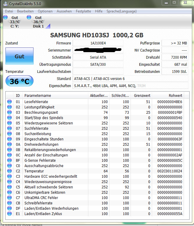

Wann hast du eigentlich den CDI-Screenshot erstellt? Vor den Tests bzw. dem Full Erase?
CDI-Screenshot habe ich während des Full Erase gemacht.

Full Erase ist jetzt durch.
Neuer CDI-Screenshot im Anhang.
Wie soll ich jetzt weiter machen?
Test mit Sea-Tools oder vorher noch etwas anderes?

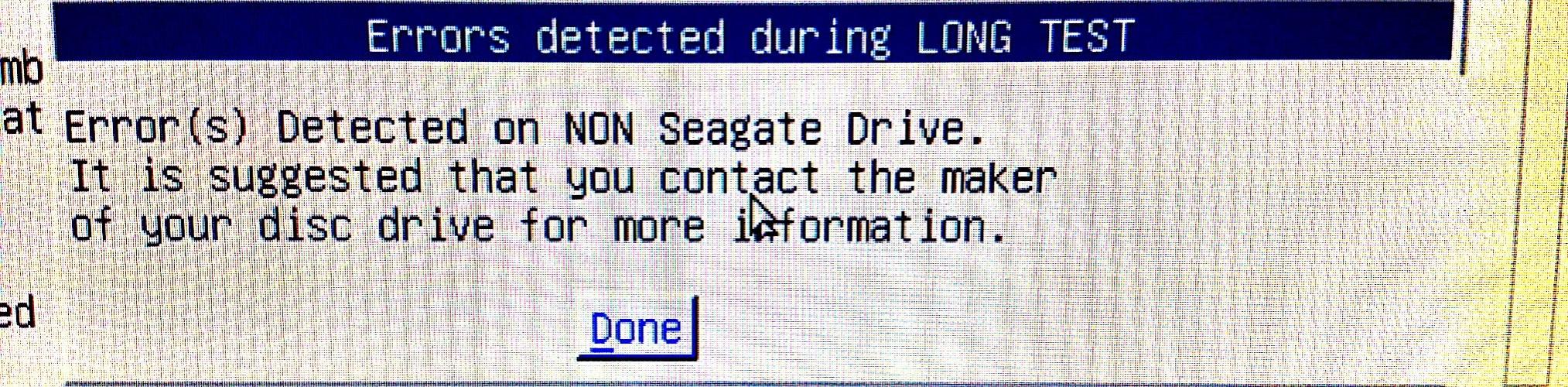

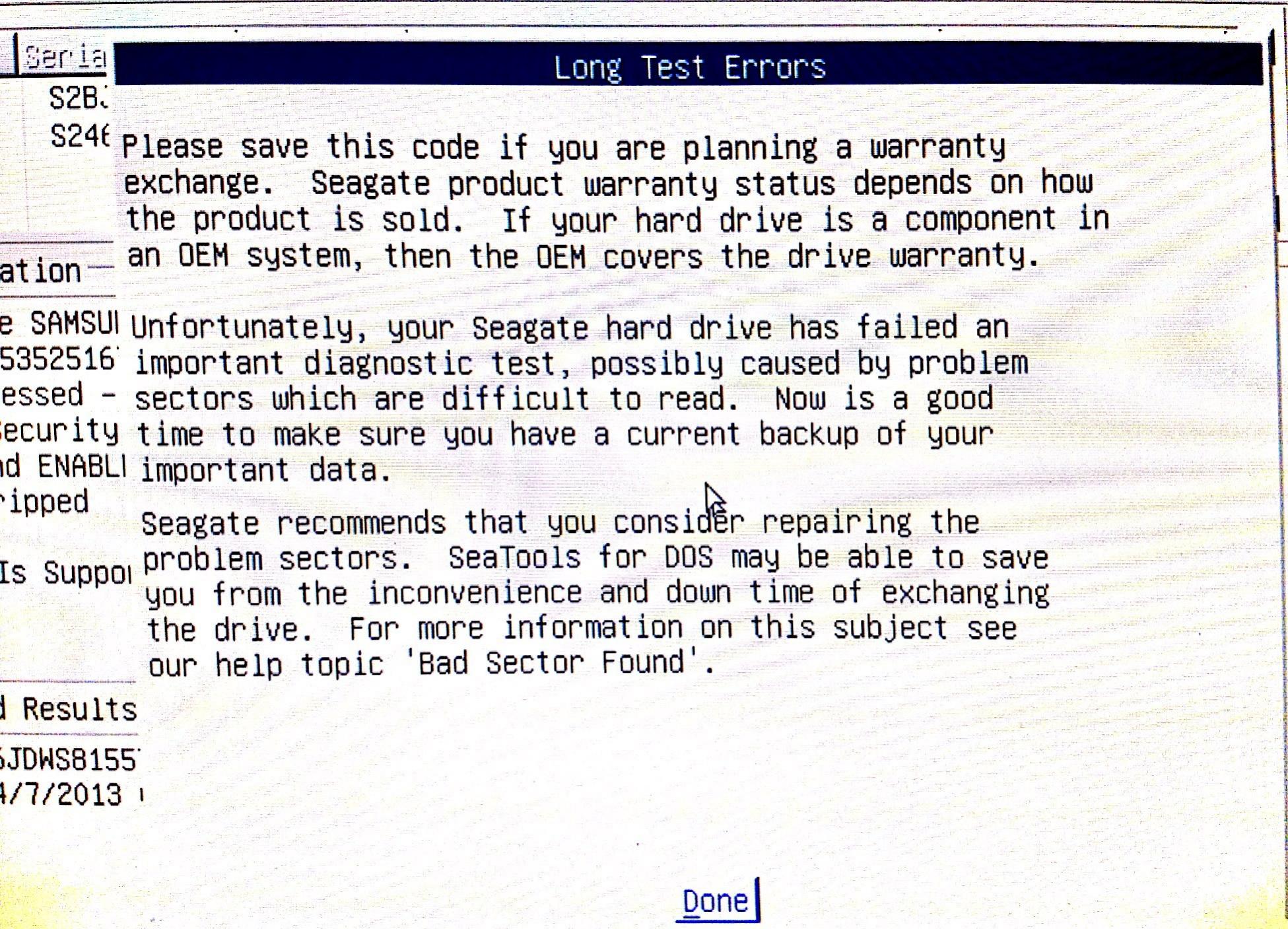

Führe jetzt einen Lesetest über die gesamte Datenträgeroberfläche mit den SeaTools durch.
Leider läuft noch immer kein Test (Short,Long) mit den Sea-Tools durch...
Egal ob ich es in Windows oder mit der DOS-Version auf einer startbaren CD mache...
Ich bilde mir zwar ein das die Tests jetzt länger laufen als vorher (vorher sind sie eigentlich immer unmittelbar nach dem Start abestürzt) - aber im Endeffekt stürzen sie dann doch ab.
Als Anhang hänge die diversen Fehlermeldungen dazu.
Habt Ihr noch eine Idee was ich machen kann?

Ich würde solch eine Platte sofort aussortieren, die hat irgendwo 'ne Macke.
Zumindest den Garantiecheck auf der Seagate Seite machen, sollte die noch bestehen, hast du einen gültigen RMA Code.
Garantiecheck habe ich schon gemacht - leider Fehlanzeige...

Ich würde diese Platte nicht mehr verwenden, es ist zu vermuten, das die aus gutem Grund verkauft wurde.
