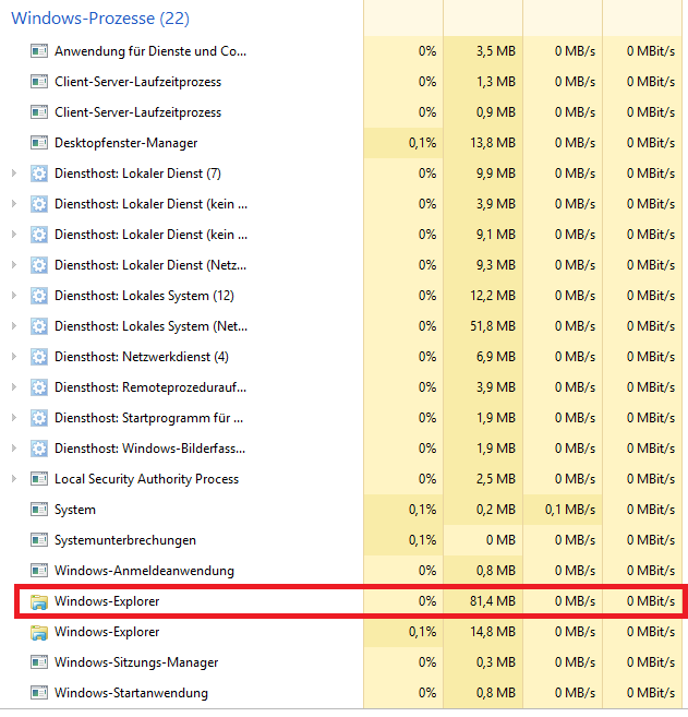

Ich hab 2 explorer.exe am laufen, sobald ich den Windows Explorer öffne.
Die eine liegt immer bei 14-16MB.
Die andere wird immer größer, sobald ich den Explorer mehrfach öffne und schließe.
Das sieht dann schnell mal so aus:
Wie gesagt, der Speicher bleibt nur belegt wenn ich QTTabBar benutze.
Der Explorer ohne Erweiterung füllt sich gleichermaßen, wird aber automatisch im Hintergrund nach einigen Minuten geleert.
Dadurch kommt es nicht zu solch einer hohen Auslastung.
