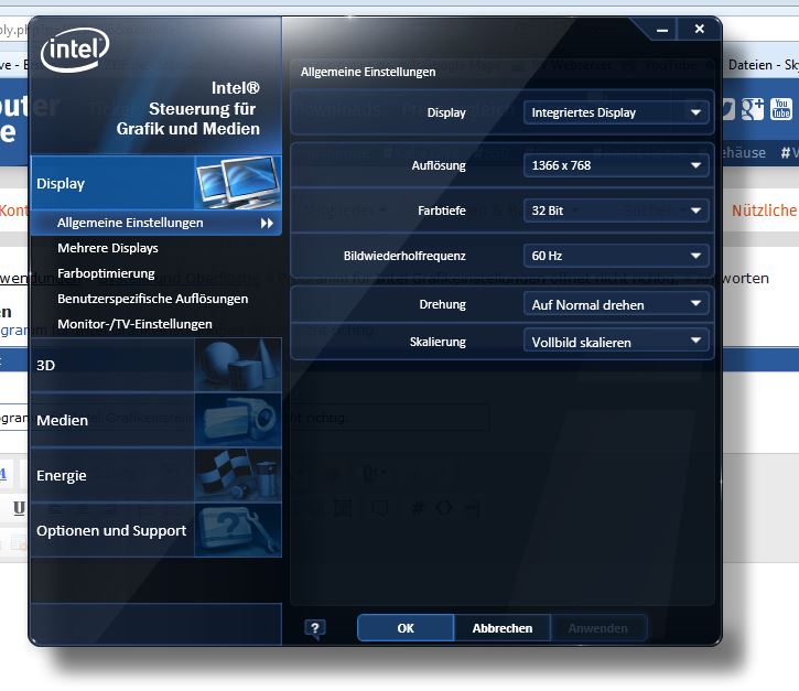

Du meinst das hier:
Das findet sich in der Systemsteuerung. Da kann man beim 2. Display (das wäre der TV) die Größe einstellen.

Ja das meine ich. Es öffnet aber wie gesagt nicht richtig. Ich bekomme die Oberfläche nicht zu sehen.
