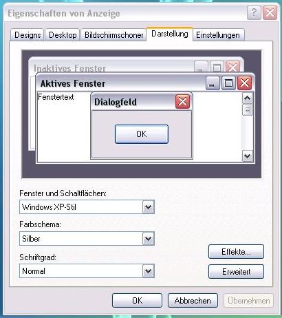

Solch unleserlich machen von Bereichen mache ich mit Paint.NET. Dazu arbeite ich mit Ebenen und schneide den Bereich den ich unleserlich machen möchte aus, wende auf den ausgeschnittenen Bereich den Milchglaseffekt an und füge diesen als neue Ebene wieder in das Ausgangsbild ein. Die Ebene läßt sich leicht an die gewünschte Position schieben. Eine Sache von 2, 3 Minuten. Im Dateianhang ein Bsp. (Vorher/ Nachher).
